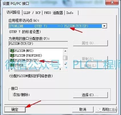

5、控制面板设置好PG/PC接口:PLCSIM(TCPIP);

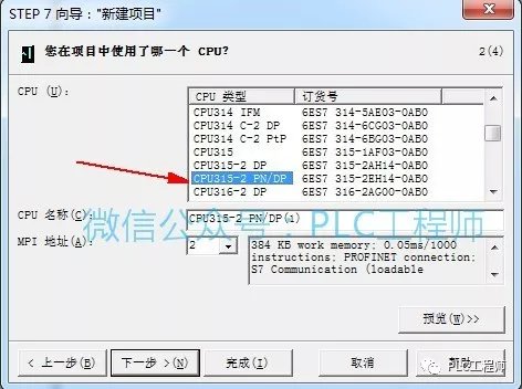

1详细图解Step7 v5.5 sp4 项目向导建个工程,CPU类型必须带PN。

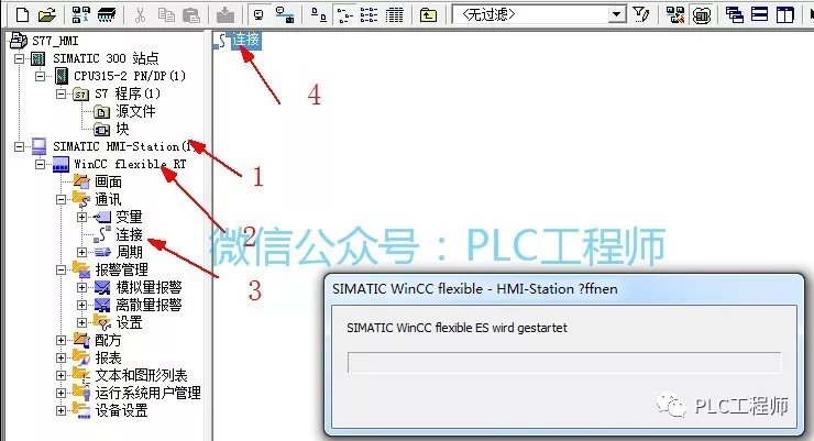

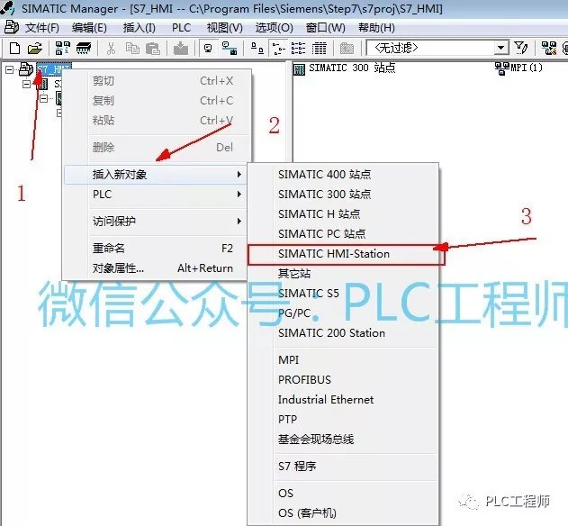

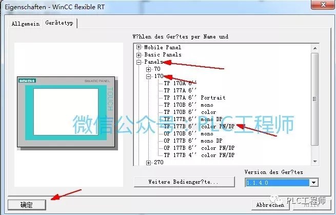

建立完SIMATIC300站点,再建SIMATIC HMI-Station
对于屏幕型号,看个人所好,但必须带PN。

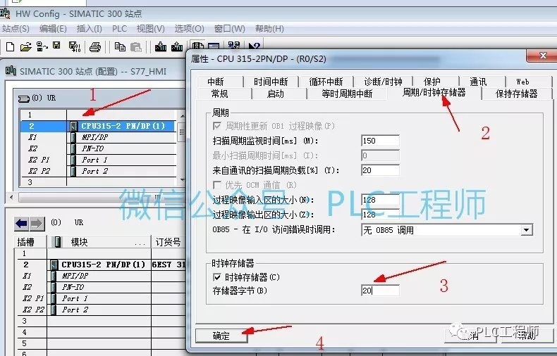

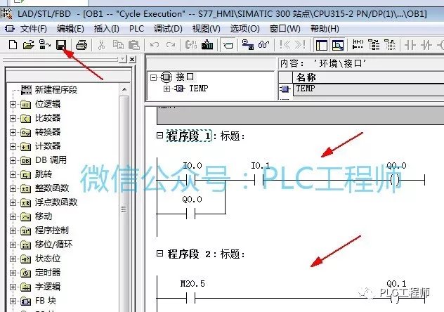

SIMATIC300站点,OB1,建程序,这一步也可以硬件组态后再做。

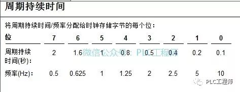

SIMATIC300站点,对于M20.5的解释,类似200PLC的SMB0存储区,你也可选其他位。

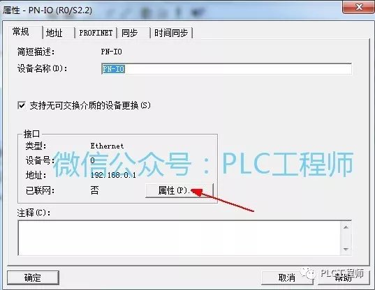

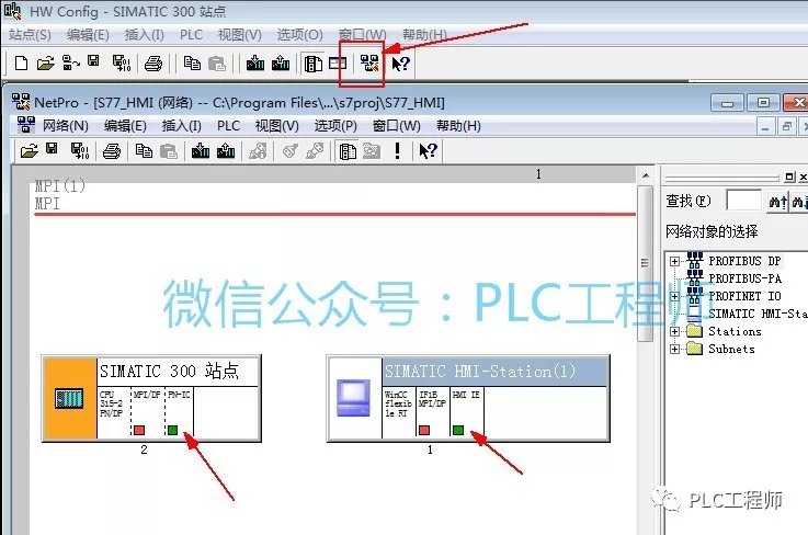

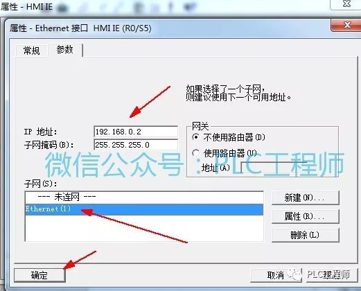

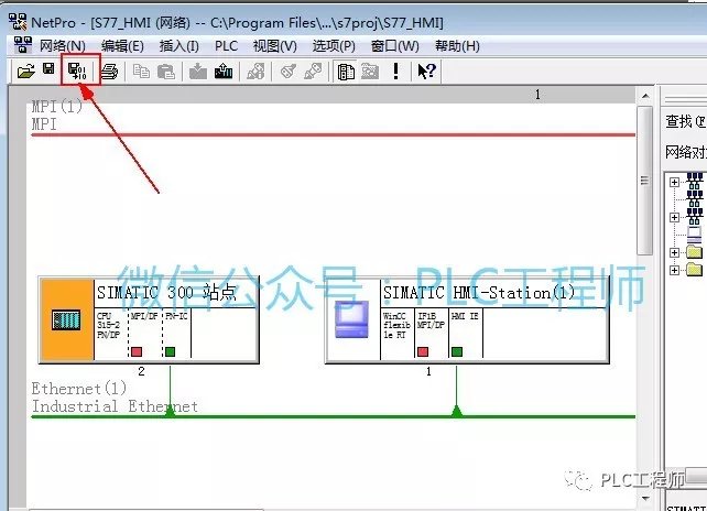

SIMATIC300站点,还是硬件组态里,网络组态!

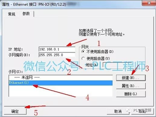

先给SIMATIC300站点,建立一个Ethernet连接
然后,SIMATIC HMI-Station,加入刚刚的连接。
最终效果图, 按箭头,编译并保存,首次编译请点全部编译!

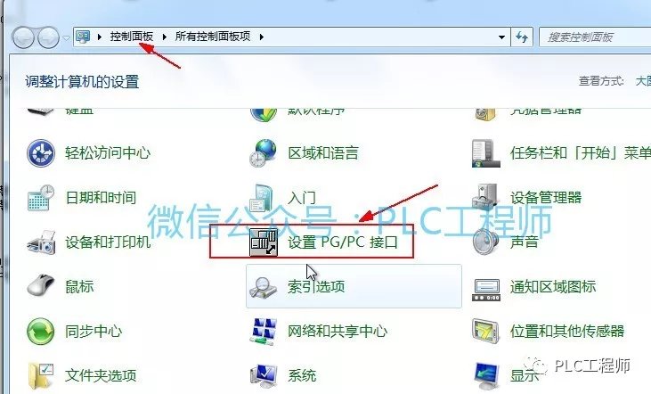

控制面板,设置PG/PC接口,PLCSIM(TCP/IP)

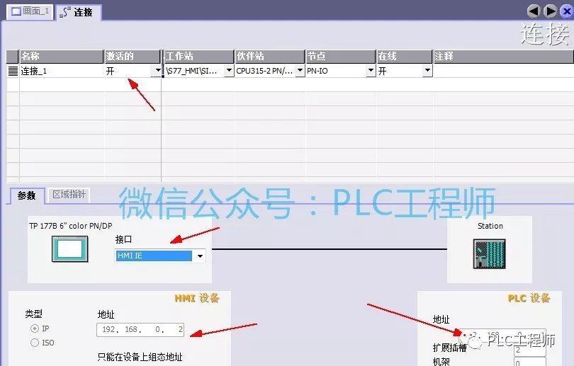

SIMATIC HMI-Station,建立连接。
连接_1,激活:开! 接口默认为TCP/IP,此时可以看到设置好的网址。

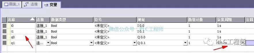

连接建好,开始建变量,对照程序建!

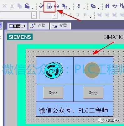

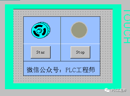

建完变量,开始组态画面~随你喜好

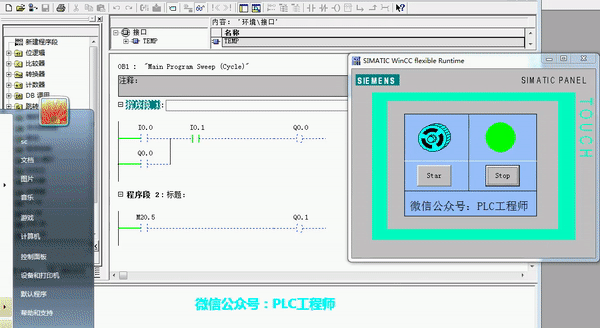

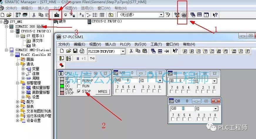

SIMATIC300站点,打开仿真器,选择SIMATIC300站点,点击下载图标。
SIMATIC HMI-Station,开仿真器~
不想看分解图就看视频吧
