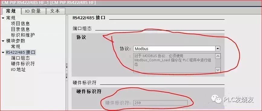

MODBUS  MASTER:
先组态硬件,如下所示:
然后打开OB1,进行编程,如下所示:
先调用初始化的块 MODBUS COMMON LOAD
管脚说明:
REQ: 指令起始于上升沿(0 到 1)。
PORT: 安装并组态完 CM 后,便可在设备组态的“硬件 ID”(Hardware ID) 属性中找到 CM 端口值。符号端口名称在 PLC 变量表的“系统常数”(System constants) 选项卡中指定。就是前面提到的硬件标识符
