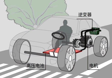

咱们今天来看看没有发动机,电动汽车是如何工作的,为何提速辣么快呢。
对于燃油车来说,想进入4秒俱乐部,那需要做出多大的努力,而对于电动车而言,实现起来轻松太多了!
如果详细叙述这个问题,就太复杂了,其实关键还是在于它的心脏!
一个是电机,一个是发动机!

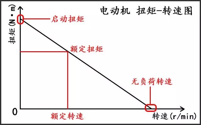

电动机↓↓
电动机几乎从0开始就可输出最大的启动扭矩,伴随转速的逐渐升高扭矩反而是呈衰减的趋势,故通常电动机在达到额定功率(额定转速和扭矩)时,输出扭矩也就不再改变。如果继续增大转速,电动机的“反电动势”会产生电流抵消它的输入电流,所以扭矩会进一步衰减。

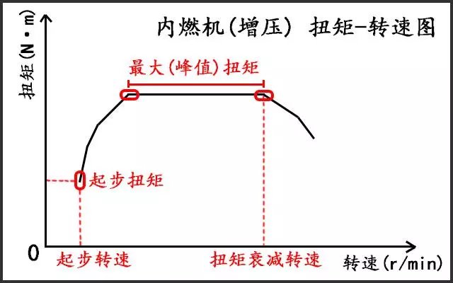

内燃机↓↓
内燃机与电动机最大的不同在于内燃机起步只能输出不大的扭矩,随着转速的上升扭矩也逐渐增加,它们成一个正比关系,它是在某个特定的转速下才达到的。现在有涡轮增压技术后,输出扭矩上升至最大值时在一定转速范围会保持恒定输出,只有当转速进一步升高时扭矩才会出现衰减。
