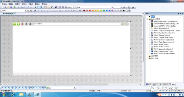

第一步:(打开桌面上WINCC组态软件

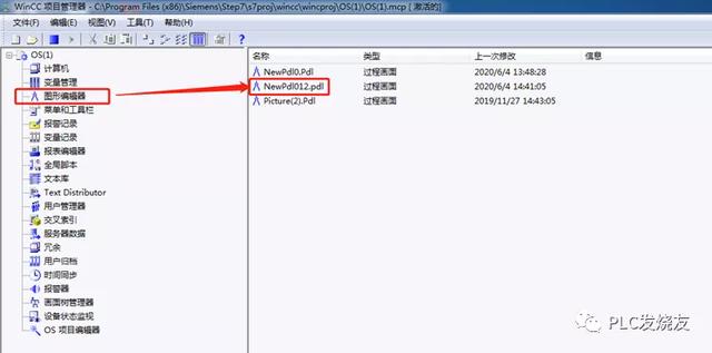

第二步:(打开后,在左侧菜单栏选择图形编辑器,然后创建一个新的过程画面)。

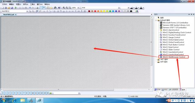

第三步:(打开新创建的过程画面,在右侧控件菜单栏中选择WinCC WebBrowser Control,鼠标选中然后鼠标移动到中间画面当中点击创建显示成功)。

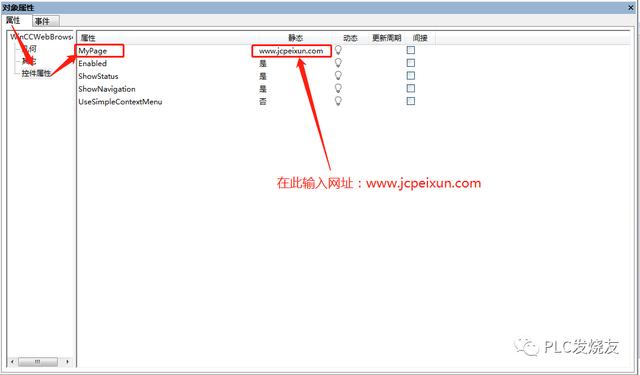

第四步:(鼠标右击打开WinCC WebBrowser Control属性)
第五步:(对象属性—控件属性—属性MyPage—静态填写要显示的网页地址,比如这里,填写技成官网:www.jcpeixun.com

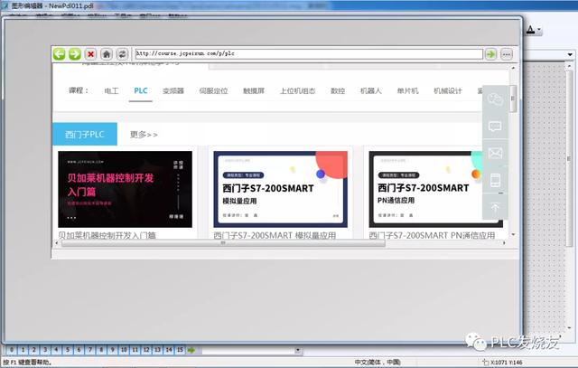

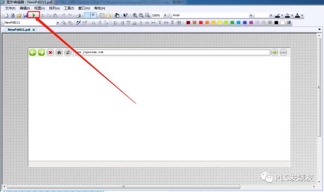

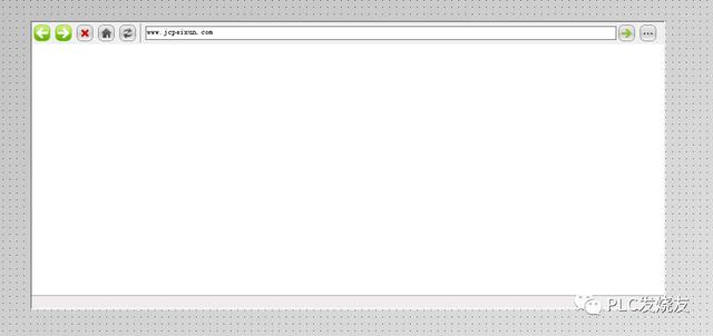

第六步:(回到画面当中,运行画面系统)
第七步:(运行系统,看效果)。
