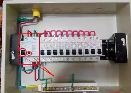

家用配电箱跳闸:
1、三种情况
一是该支线存在短路或过载,二是该支线存在漏电,三是该开关本身有故障。
2、按以下步骤检查(先易后难):
先更换该支线开关或将该支线接到旁边无故障开关上来判断原开关是否正常,如仍不能合上,就是线路侧问题,如能合上,就是开关问题。
如果是线路侧问题,把该支线所有电器都拔掉,再合该开关,如果能合上,就是某一台电器有问题,如果仍合不上,就得动用仪表了,用万用表测量线路是否短路,用绝缘摇表测量线路是否有接地,问题肯定就查出了。
3、配电箱跳闸原因:
1)、检查空气开关是否损坏。
2)、检查空气开关接线是否正确。不正确并重新接线。
3)、检查空气开关负荷侧的线路绝缘,如果短路接地,需要排除故障后才能正常合闸。
1、漏电保护器上跳闸后有个按钮会弹出,按下去才能再次合闸。
2、确实就是有漏电的地方,排查吧。同时很多漏电保护器也带有空气开关的,你看看功率和短路的地方。
3、漏电保护器坏了,家里的所有的插座是分在两个漏电保护器上的,但是其中一个就是经常跳闸,后来把这个线路全部接到另一开关上了,再也没跳过。而那个坏的,即使没有电流通过,也会莫名其妙的过段时间就跳闸。
家中另外一些跳闸状况的筛选及检查方法:
1. 家中“插座”回路的有 “软击穿”现象
判断的方法是在断电后,用500V摇表(兆欧表)检查“零线”与“火线”之间的绝缘情况,其绝缘电阻最小不得小于0.5兆欧。
2.家中“插座”回路有 有轻微的漏电现象
检查的办法是将您家中“插座”回路的“零线”与“火线”取下,再接入配电箱内任意另外一个容量相同的开关,合闸后如果这个开关不再跳闸,那么就是您家中“插座”回路有 有轻微的漏电现象。合闸后如果这个开关还是跳闸,那就是家中“插座”回路的有 “软击穿”现象。
3.家中“插座”回路的漏电保护开关有问题
可以换一个试一下
