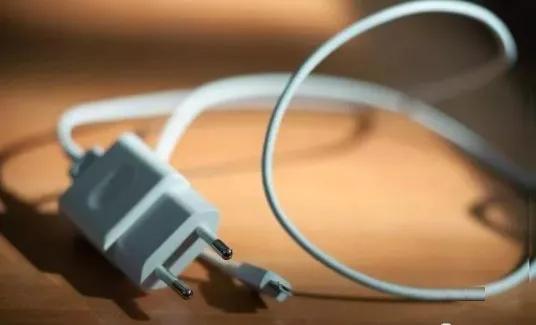

初中物理就讲,家用220V的电分为火线、零线,火线带电,可是我们常见的很多用电器,比如手机充电器、台灯、电视机,为什么不分正反,随便插入插座就可以呢?
1、交流电有没有正反?
我们家庭使用的220V交流电,又叫正弦波交流电,它的极性是正弦变化的,正负极也是变化的,所以不存在插反问题。
用两脚插头的,一般是小功率电器,或者外壳是全塑料的电器,不容易发生漏电触电事故。外壳是金属的、功率较大的电器,都会使用三脚插头(座),以确保使用者的安全。使用两脚插头的电器一般不用分火零线,要求较高的使用双极开关,火零线同时切断。不论使用单极开关或双极开关,正常使用不受影响,在进行需要接触电器内部操作时,如更换灯泡﹑检修等,应该拔下插头确保安全。

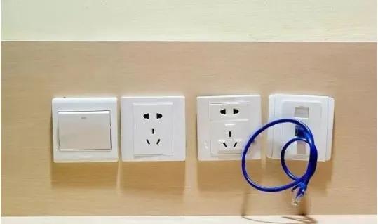

2、为什么装修的时候明确要求插座按照“左零右火”的方式安装?
虽然交流电不存在正负极之分,但是交流电分为火线和零线。所谓的火线,是指和大地有220v的电压差。在装修规范里,最初也没有明确规定哪个插座孔是火线,哪个是零线,只不过这么多年约定成俗的规定下来了,也就有了现在所谓的“规范”。其实,这么做也不是空穴来风,是有它的道理的。
通常,我们都是右手拿插头,去插入插座,科学家们通过3000次触电案例分析,右手触电的情况下,大多数是大拇指触及插头导致的触电。所以,在插座安装规范里,约定了将左侧设置为零线,就是为了在拇指偶然碰到插头电极的情况下,将触电事故减到最少。同样的触碰,如果碰到了火线,就是触电事故,而触到了零线,可能就没有什么问题了。此外,心脏在胸腔左边。研究表明,电流从人的左手到双脚时,电流量的67%通过心脏由右手到双足,3.7%到心脏;右手到左手时有3.3%,左脚到右脚时只有0.4%的电流经过心脏。左零右火的设置就是尽量减少心脏触电的概率。这是一个安全方面的考量。

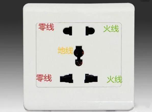

3、三线插头,千万不能接错。
三线插头,依然按照“左零右火”的模式接线,上方为地线。所谓的地线,就是将大功率用电器的外壳,通过导线连接到一起后,引入大地。早在90年代以前,电路接线并不规范,很多家庭都没有接地回路,所以这个接地线也是个摆设。近年来,对住宅用电越来越严格,越来越规范,所以多数住宅回路均作了良好的接地。如果你的插排是2线的,没有接地,那么正常使用时没有问题,但是大功率用电器,比如洗衣机,没有做接地,恰好外壳带电的话,就无法将这个电压传导,可能就会发生触电危险。
三线插头之所以不能接错,主要是因为地线一边联通大地,一边连接用电器外壳,如果错将地线接入到火线,你的大功率用电器外壳就成了“触电器”,是十分危险可怕的。
另外,三线插头你仔细观察会发现,上面那根地线略长于其他两个,就是为了在电路连接之前,先连接地线接地,确保安全。

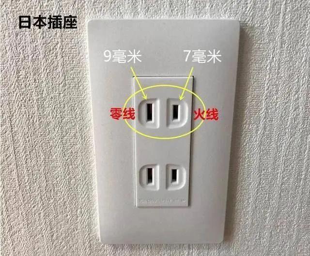

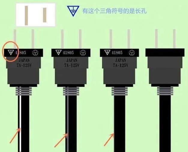

4、日本国家的2脚插头无法反过来插。
日本是一个很神奇的国家,很多时候,他们的事情做得很规范和严格。比如他们的电源插座,左右两个孔是大小不一样的,如果接反了就无法插入。这是日本人做实一向严谨的表现。
▲日本插头两根不一样粗细
▲日本插座
