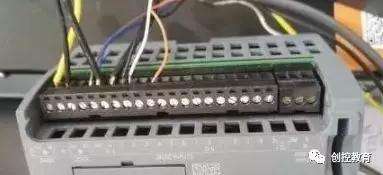

3.编码器与PLC接线,如下图:
棕色:DC24V+
蓝色:COM
黑色:A,接I0.0
白色:B,接I0.1
橙色:Z,接I0.3
其中AB的接入点可以自己定义,不一定非得是I0.0和I0.1,Z不能更改。

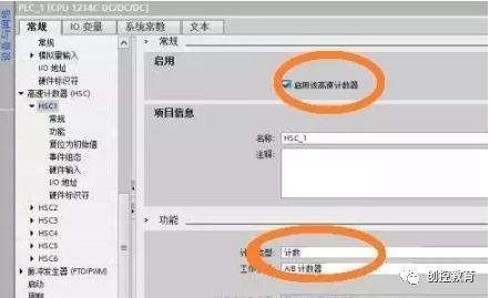

4. 配置高速计数器,如下图:

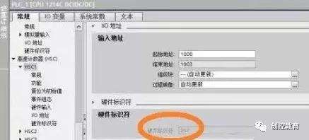

这里选用HSC1,选择启用高速计数器、计数、A/B计数、增计数。使用默认地址ID1000作为计数器地址,也可以选择其它,占四个字节。
