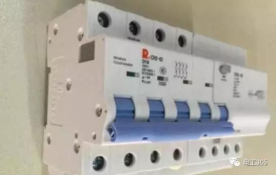

日常生活中,我们时刻都需要跟电打交道,那么用电安全问题就摆在了首位,为了提高用电安全性,多级漏电保护系统就起到了很关键的作用。但多级漏电保护并不是简单的叠加使用漏电保护开关,在选型方面是很有讲究的,如果不注意漏电保护开关的选型,施工过程中会出现下级保护跳闸,上级保护跳闸,或者上下级同时跳闸的现象。如何避免多级漏电保护由于选型不当造成越级跳闸,一起来看一下:
此处以典型的三级漏电保护进行阐述
一级保护设置在电源总开关处,主要功能是当主干线发生接地故障时进行保护;
二级保护设置在分支线路上,主要功能是提供人体间接接触电击保护或因漏电而发生的电气火灾保护;
三级保护设置在电网末端,主要功能是提供人体直接接触电击保护。
一、总保护的选择
总保护的目的是防止干线断线接地、金属性接地等故障引发的电气火灾、跨步电压触电及间接接触触电事故。
用于总线路保护的剩余电流保护器,为防止越级跳闸或频繁动作,影响供电的可靠性,动作电流值除按上述两条件选择外,还应考虑选择具有延时动作特性的延时型剩余电流保护器。为了更好地与下一级保护配合,延时动作时间的选择应大于0.4S以上的优选延时动作时间值,也可选用鉴相鉴幅剩余电流保护器。
二、分支保护的选择
分支保护的目的是防止分支线路包括进户线发生接地漏电故障或用电设备外壳漏电等,引起的间接接触触电及电气火灾。但分支保护范围比末端保护大得多,分支网络的泄露电流相应增大。选择剩余电流保护器时,其额定动作电流应大于电网正常漏电电流的2倍以上,漏电电流应是在恶劣的气候条件下测出的电网最大漏电电流值。
剩余电流保护器的动作电流应满足以下条件
I△n >= 2I0 I△n >= 3I△n1
I△n—剩余电流保护器额定动作电流;
I0—电网漏电电流;
I△n1—下一级保护的剩余电流保护器的额定动作电流。
选择同时满足以上条件的最大额定动作电流值,作为分支保护的额定动作电流值。
用于分支保护的剩余电流保护器,宜选用具有0.2~0.4S延时动作时间的延时型剩余电流保护器,也可选用反时限动作特性的剩余电流保护器。
三、末级保护的选择
末级保护主要以防止人身直接接触触电为主要目的,安装在家庭用电器设备、移动式电力设备、手持式电动电热工具及临时用电设备上,这就要求选择高灵敏度快速动作型的剩余电流保护器。按规定,剩余电流保护器额定动作电流小于或等于30mA、额定分断时间小于0.1S。当漏电电流达到250mA或超过额定动作电流的5倍时,分断时间应小于0.04S。因此应用于末端作直接接触触电保护的剩余电流保护器,应进行严格的选择。
当多个漏电保护装置串联使用时,上下级漏电保护装置之间实现选择性动作,可减少停电范围。实现上下级选择性动作的方式有:
①上级漏电保护装置的额定剩余动作电流至少为下级漏电保护装置的额定剩余动作电流的3倍。
②不论接地故障电流为多少,上级漏电保护装置的不动作时间应大于下级漏电保护装置的动作时间。
