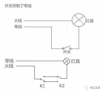

1、开关控制了零线,火线直接进了灯具
这是最常见的一种发光原因。开光控制零线后,关灯只是切断了灯具的电源回路,火线依然和灯具连接,灯具就会发微光。
解决办法:重新进行电路连接,让开关控制火线。

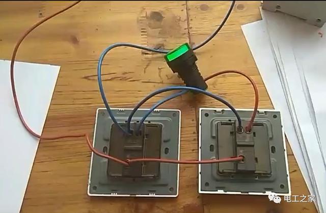

2、开关带指示灯或者用了电子开关
很多开关里面带指示灯,如果关灯后指示灯通电,就会有电流流过灯具。
有些灯具使用的是电子开关,例如红外开关,声控开关,和遥控开关。这类开关无法做到完全切断电路。也会造成灯具关灯后发光。
解决办法:拆除开关指示灯或者换机械开关。

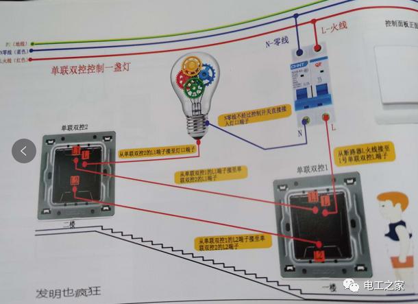

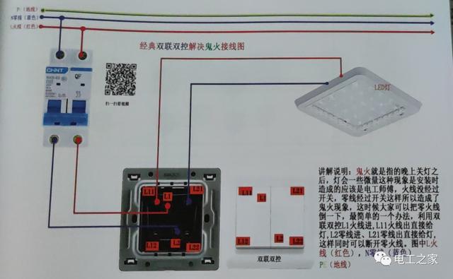

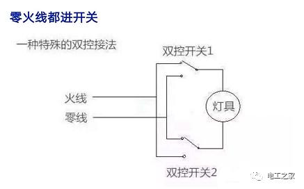

3、双控开关接线方式错误
双控开关有很多种接线方式,如果电工采用了下面这种接线方法,就会关灯后发微光。
解决方法:
按照零线进灯,控制火线的方式重新接线。
