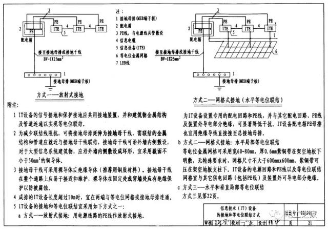

3.电磁干扰防护:在供电系统故障或直击雷放电过程中,强大的脉冲电流对周围的导线或金属物形成电磁感应,敏感电子设备处于其中,可以造成数据丢失、系统崩溃等。通常,屏蔽是减少电磁波破坏的基本措施,在机房系统分界面做的等电位连接,由于保证所有屏蔽和设备外壳之间实现良好的电气连接,最大限度减小了电位差,外部电流不能侵入系统,得以有效防护了电磁干扰。

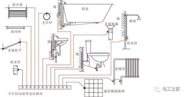

4.触电保护:1999年6月开始实行的新的建设部《住宅设计规范》中,有一项不太引人瞩目的条款:城镇新建住宅中的卫生间宜做等电位连接。专家通俗的解释是:浴室等电位连接就是保护你不会在洗澡的时候被电着。电热水器、坐浴盆、电热墙,浴霸以及传统的电灯……都有漏电的危险,电气设备外壳虽然与PE线联结,当仍可能会出现足以引起伤害的电位,发生短路、绝缘老化、中性点偏移或外界雷电而导致浴室出现危险电位差时,人受到电击的可能性非常大,倘若人本身有心脑方面疾病,后果更严重。等电位联结使电气设备外壳与楼板墙壁电位相等,可以极大地避免电击的伤害,其原理类似于站在高压线上的鸟,因身体部位间没有电位差而不会被电击。

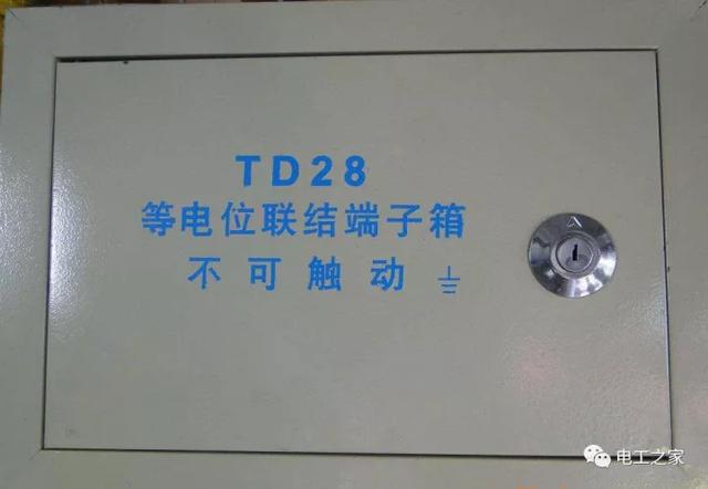

5.接地故障保护:若相线发生完全接地短路,PE线上会产生出的故障电压。有等电位联结后,与PE线连接的设备外壳及周围环境的电位都处于这个故障电压,因而不会产生电位差引起的电击危险。等电位联结只是简单的导线的连接,并无深奥的理论和复杂的技术要求。其所用设备仅是等电位箱和铜导线,投资不大,却能极大地消除安全隐患。
