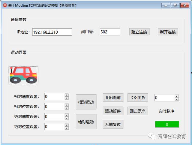

  • 首先创建一个Windows窗体应用项目,项目名称为thinger.com.MotionPro,并按照功能完成UI界面的搭建。

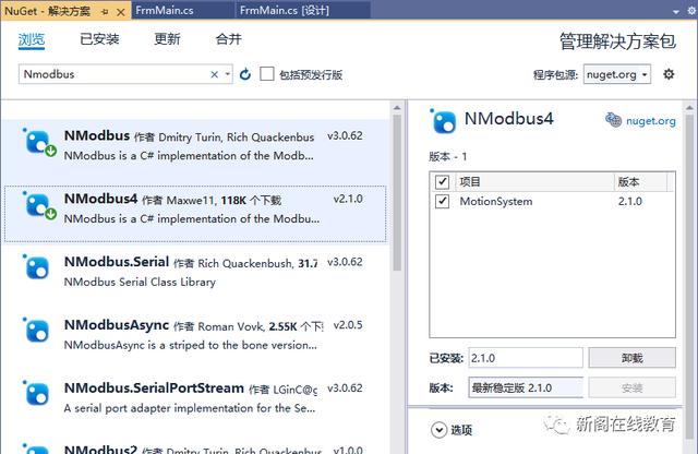

  • 自己开发ModbusTCP通信库或者使用开源库,该库应该具备建立连接、断开连接、预置寄存器、读取寄存器的功能。这里采用开源Modbus通信库NModbus4,通过NuGet下载安装NModbus通信库。

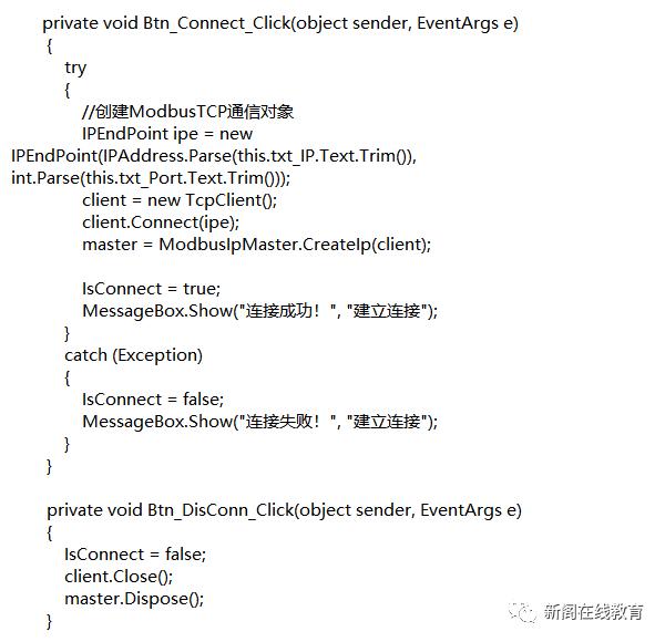

  • 建立连接和断开连接:这里通过按钮实现建立连接和断开连接2个功能,代码如下所示:

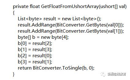

  • 参数实时显示:需要实时显示的参数包括点动速度、相对速度、相对距离、绝对速度、绝对位置以及实时位置,因此需要开启一个定时器实时读取从40008开始的12个寄存器,读取完成之后再解析成浮点型数据,代码如下所示:

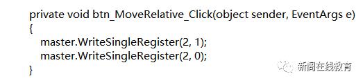

  • 相对位置运动:设置好相对运动速度和相对运动距离,实现电机的相对运动,相对运动只需要给相对运动变量40003写1再写0即可。

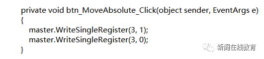

  • 绝对位置运动:设置好绝对运动速度和绝对运动位置,实现电机的绝对运动,绝对运动只需要给绝对运动变量40004写1再写0即可。

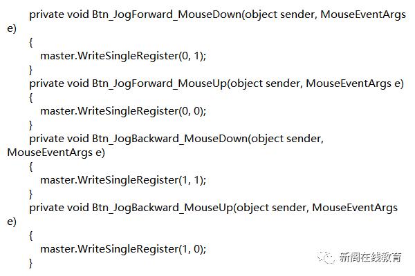

  • 点动运动模式:设置点动运动速度,按住正向点动或者反向点动,实现电机的点动运动,代码如下所示:

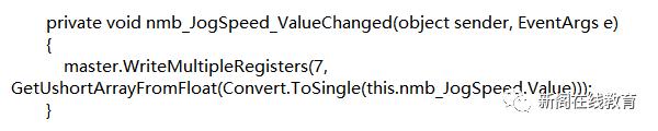

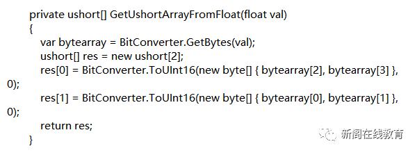

  • 参数设置:需要设置的参数包括点动速度、相对速度、相对距离、绝对速度、绝对位置,这里通过将设定的浮点数转换成ushort数组,再通过调用WriteMultipleRegisters实现,以点动速度设置为例,代码如下所示:
