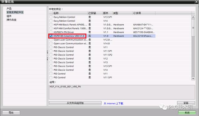

打开博途软件,在项目视图下点击选项菜单(选项->硬件支持包)来安装 V90 HSP 文件:
点击“从文件系统添加”,在弹出的画面中选择 V90PN 的 HSP 文件后点击”Open”:
3.
选中文件后勾选 HSP0185 Sinamics V90 V1.0 选项进行安装:
4.

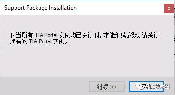

提示需要关闭博途软件,点击“确定”按钮:
5.
在关闭博途软件之前,安装无法继续进行,用户需要手动关闭博途软件:
6.
当关闭博途软件后,“继续”按钮变成可以点击,点击后继续进行安装:

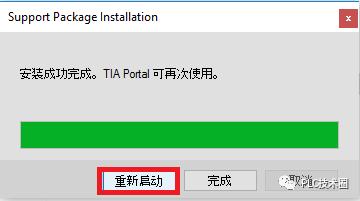

7.
安装后点击“重新启动”,完成 HSP 的安装过程:

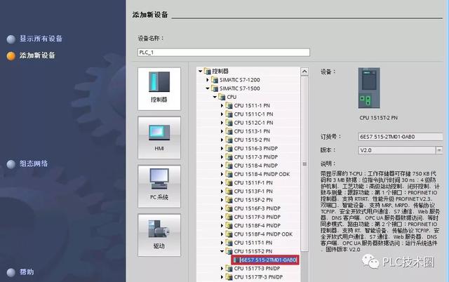

2.
添加 1500T 到项目中 ,本文使用的 PLC 为 S7-1515T-2PN V2.0:

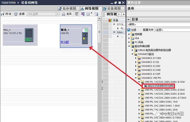

在网络视图中,将“驱动和启动器->SINAMICS V90 PN”文件夹中的 V90 PN 拖到网络中,注 意添加的产品型号需要和实际使用的一致,本文使用的产品为:6SL3210-5FB10-1UF0:

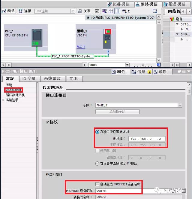

4.
创建 1500T 与 V90PN 的网络连接并设置设备的 IP 地址及设备名称:
1500T 的 IP 地址设置:
V90 PN 的 IP 地址及设备名称设置:

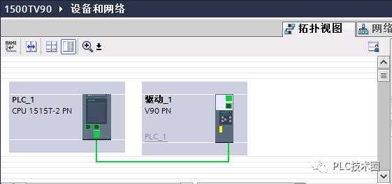

5.
在拓扑视图中配置通信的接口连接,本例为 PLC 的 Port2 连接 V90 PN 的 Port2:

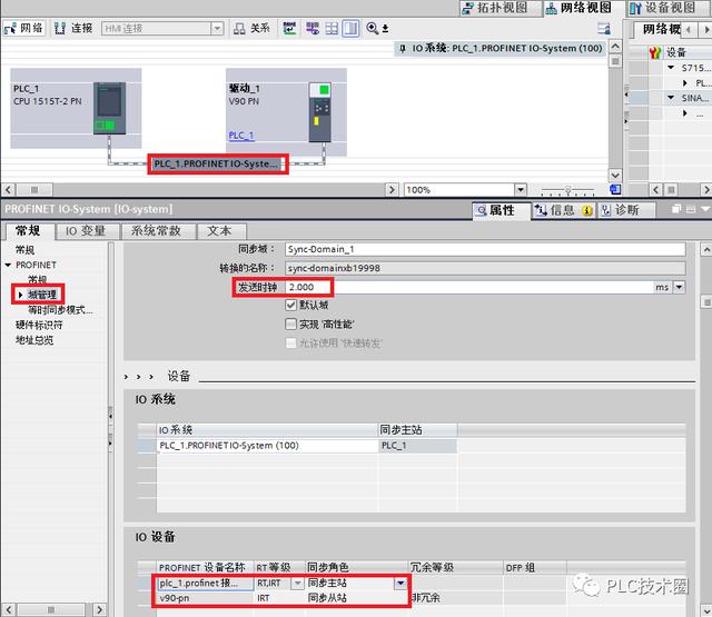

在网络视图中配置 Profinet IRT 通信,需要注意当前 V90 PN 的通信时间最短为 2ms:

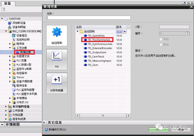

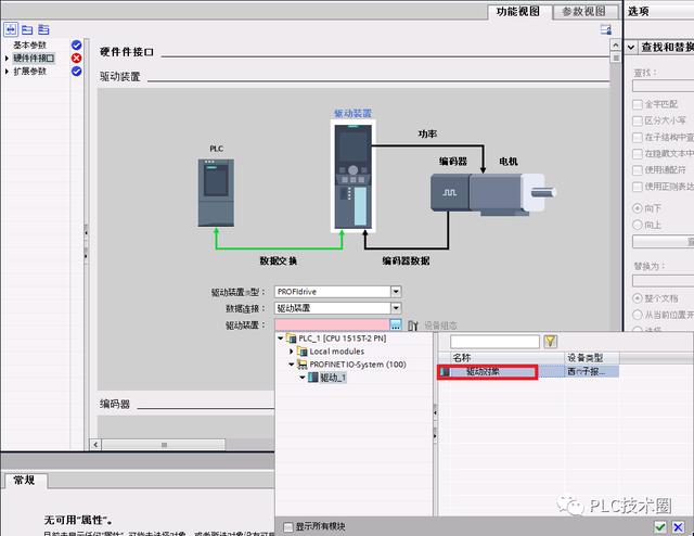

在左侧目录树中,双击“新增对象”创建新的工艺对象 (TO),在此选择定位轴:
2.

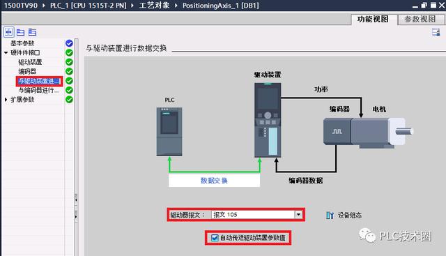

配置 TO 中的驱动,选择 V90 PN,V90 默认采用的报文为 105 报文,支持 DSC 控制:
3.

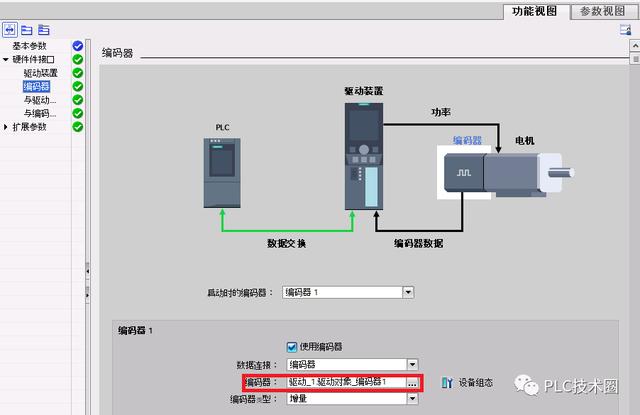

检查编码器的类型和连接,需要和实际使用的产品一致:
4.

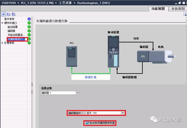

“与驱动装置进行连接”中,数据交换和信息传递通过集成组态的形式可以实现自动传递,默认 采用的报文为 105 报文,勾选“自动传送驱动装置参数值”:
“与编码器进行连接”中,编码器信息通常不需要用户填写,因为博途软件已经集成了 V90 PN
的信息,默认采用的报文为 105 报文,勾选“自动传送编码器参数值”:

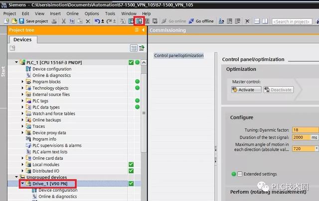

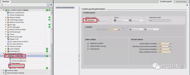

1.

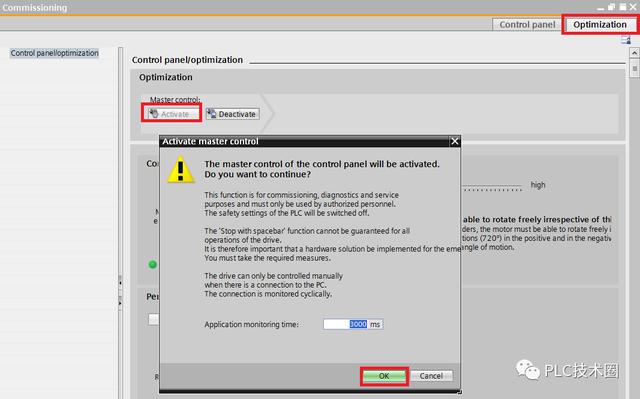

首先对 V90 PN 进行在线,右键点击下图中 Drive_1,并且选择“Go online”:
随后进行控制面板的测试,可以使用博途集成的控制面板进行操作,点击“Active”按钮:
2.
通过控制面板获取控制权时需要点击“OK”按钮进行确认:
3.
点击“Switch on”按钮使能驱动,通过 JOG 按钮进行驱动测试:
4.
切换面板到优化界面,并且选择激活控制权:

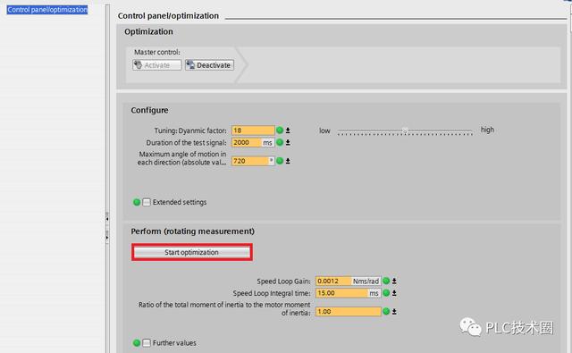

5.
填写移动距离为 720 度,随后点击启动优化按钮进行优化,如果用户对于系统的特性有特殊的 需求,可以提高 Dynamic factor 系数,或者点击 Extended settings 扩展设定进行独立设置,在 Further values 中可以进行滤波器设置:
6.
经过一段测试过程,系统会出现优化后的参数和之前的参数对比等信息,点击 Save 按钮保存参 数:
经过如上操作后,还需要把优化好的参数保存到离线的计算机项目中,可以首先放弃控制权
,然后选择 Drive_1[V90 PN ]后点击上载按钮保存参数:

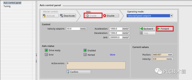

1.

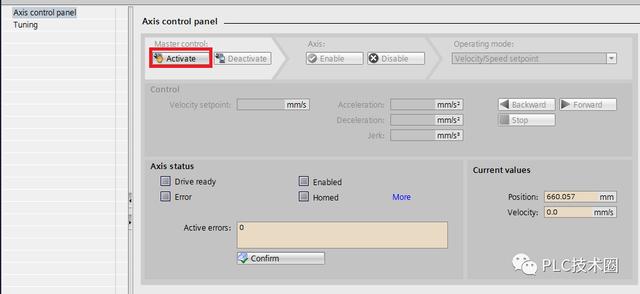

首先对 PLC 进行在线,右键点击下图中 PLC_1,并且选择“Go online”。随后双击轴工艺对象下面的 Commissioning:
在弹出的轴控制面板中进行轴的测试,点击“Active”按钮:
2.
通过“Enable”按钮使能轴 TO 后,可以通过点动的方式进行测试:
3.

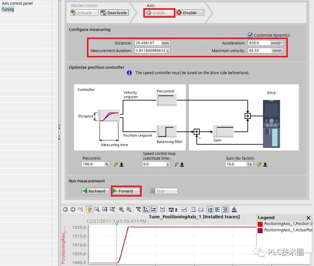

在确定轴工艺对象正常工作后,可以通过优化界面进行测试,即可以通过设定速度和加速度以及 目标距离等信息,观察设定位置和实际位置之间的关系,如果跟随特性不理想可通过调整增益 Gain 或者前馈分量 Precontrol 的百分比进行测试:
4.
如果优化过程满足需要后,用户可以编写 PLC Open 程序进行工艺相关的编程操作。
