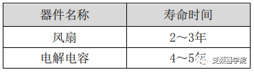

变频器易损件更换
变频器易损件主要有冷却风扇和滤波用电解电容器,其寿命与使用的环境及保养状况 密切相关。一般寿命时间为:
用户可以根据运行时间确定更换年限。
1)冷却风扇 可能损坏原因:轴承磨损、叶片老化。 判别标准:风扇叶片等是否有裂缝,开机时声音是否有异常振动声。
2)滤波电解电容 可能损坏原因:输入电源品质差、环境温度较高,频繁的负载跳变、电解质老化。 判别标准:有无液体漏出、安全阀是否已凸出,静电电容的测定,绝缘电阻的测定。 变频器的存贮
