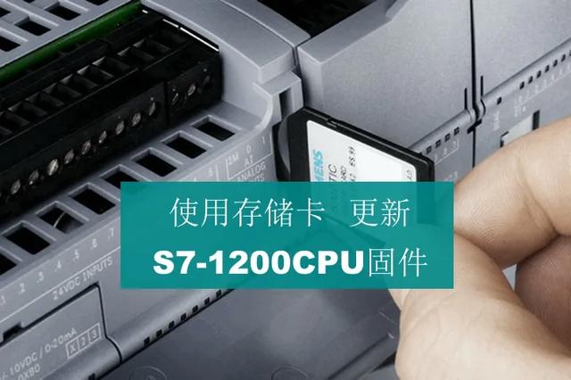

1 使用存储卡更新CPU固件
注意事项:
不同订货号的S7-1200CPU的固件文件不相同。用户在下载和更新固件之前请核对产品订货号。
12M以下存储卡不能用于CPU固件升级。
固件升级前CPU内部存储的项目文件(程序块、硬件组态等)不受影响,不会被清除。
如果存储卡中的固件文件订货号与实际CPU的订货号不一致,即使执行了下列步骤,CPU的原固件版本也不会改变。
详细步骤:
第一步:使用电脑通过读卡器清除存储卡中内容。注意:不要格式化存储卡!
第二步:从西门子官方网站下载最新版本的固件文件。下载并解压缩,用户可以得到一个“S7_JOB.SYS”文件和“FWUPDATE.S7S”文件夹。
第三步:将“S7_JOB.SYS”文件和“FWUPDATE.S7S”文件夹拷贝到存储卡中。
第四步:将存储卡插到CPU1200卡槽中。此时CPU会停止,“MAINT”指示灯闪烁。
第五步:将CPU断电上电 。CPU的“RUN/STOP” 指示灯黄绿交替闪烁说明固件正在被更新中。“RUN/STOP” 指示灯亮(黄),“MAINT”指示灯闪烁说明固件更新已经结束。
第六步:拔出存储卡
第七步:再次将CPU断电上电
用户可以在TIA PORTAL 软件--->在线和诊断--->诊断--->常规 中在线查看CPU目前的固件版本。

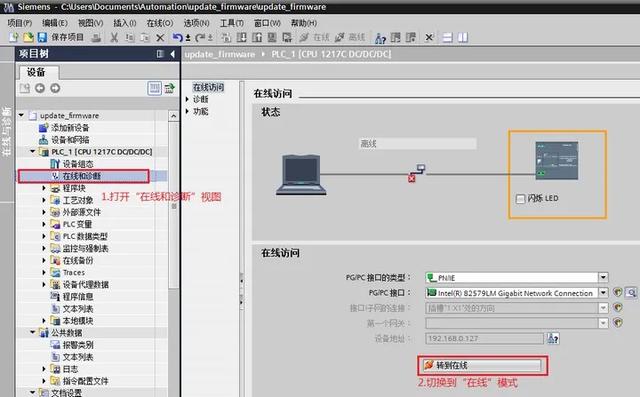

1. 打开所连接S7-1200 CPU 的"在线和诊断"(Online and Diagnostics) 视图,并切换到“在线”模式。

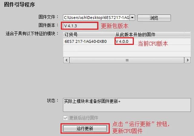

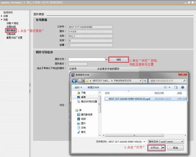

2. 从"Functions"文件夹中选择"固件更新"(Firmware update),并单击"浏览"(Browse) 按钮并导航至包含固件更新文件的位置。
3.浏览到新版本固件后,点击“运行更新”按钮,即可执行更新CPU固件操作。
在加载固件更新时会显示进程对话框。固件更新完成后,对话框会提示您使用新固件启动模块。

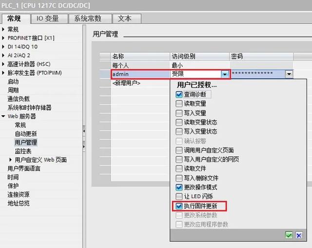

2.组态Web服务器用户权限。
为了使能Web服务器升级固件功能,需要组态Web服务器访问CPU的权限,需要在Web服务器属性的“用户管理”中添加授权的用户名、访问权限和密码。
本例需要开放“执行固件更新”权限,如图。
将上述的Web服务器组态下载到CPU后,授权用户就可以通过Web服务器访问CPU。

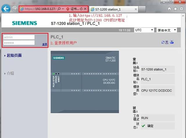

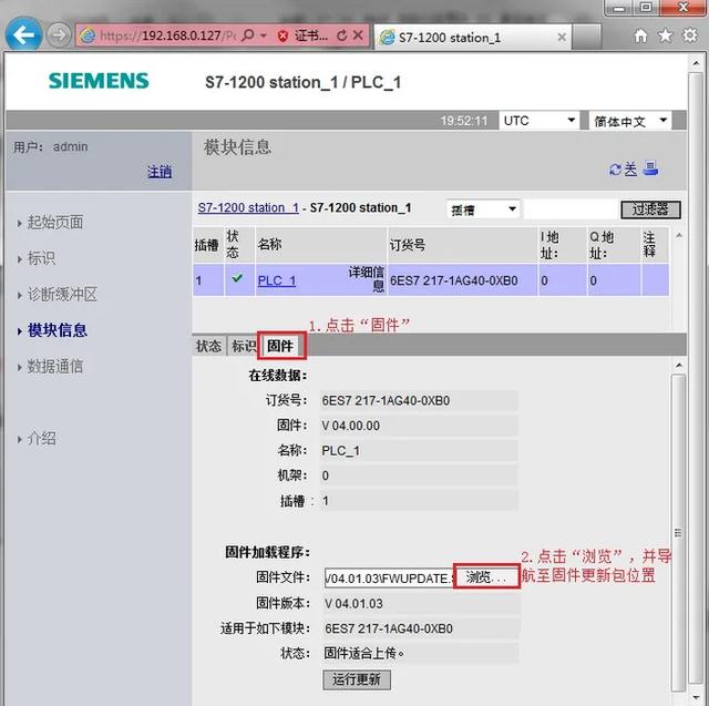

3.通过PC 访问Web页面
首先需要确保PC机与S7-1200 CPU位于同一个以太网络中,然后打开 Web 浏览器,输入 URL "https://ww.xx.yy.zz",其中"ww.xx.yy.zz"为 S7-1200 CPU 的 IP 地址。
并在Web服务器上登录授权用户,如图所示。

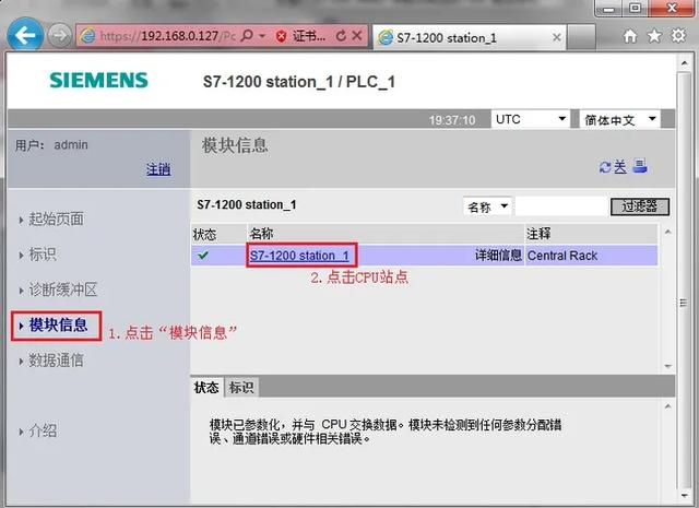

4.登录授权用户,点击“模块信息”,然后点击相应PLC站点名称,即可查看PLC 站点信息。
5.在PLC站点信息显示页面,点击“固件”按钮,并"浏览"至固件更新包,点击“运行更新”按钮,即可执行CPU固件更新操作。
