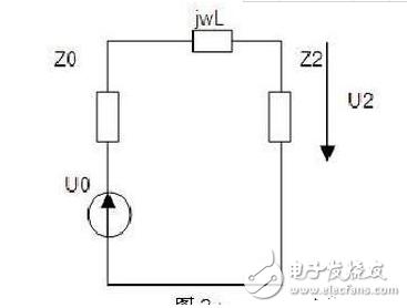

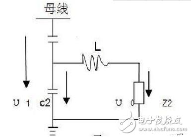

电容式的全称为电容分压式电压互感器,工作原理如图1。在被测二次回路与大地间接有电容组,电容组由C1和C2组成,其中C2两端并接电压互感器二次负荷Z2,L为补偿电抗器,当电压互感器空载运行时U2=U0=C1&TImes;U1/(C1+C2)=ηTVU1。电压U2与其一次电压U1大小成正比,相位相同。当电压互感器带负荷Z2时,图2为等值电路图,其中U0为空载电压,jwL为补偿电抗器的阻抗,Z0为电压互感器的内阻抗Z0=1/jw(C1+C2),当jwL=Z0,即1/w(C1+C2)=wL时,Z0+jwL=0,U2=U0=ηTVU1,电压互感器二次输出电压U2,与其一次侧电压U1大小成正比,相位相同。
