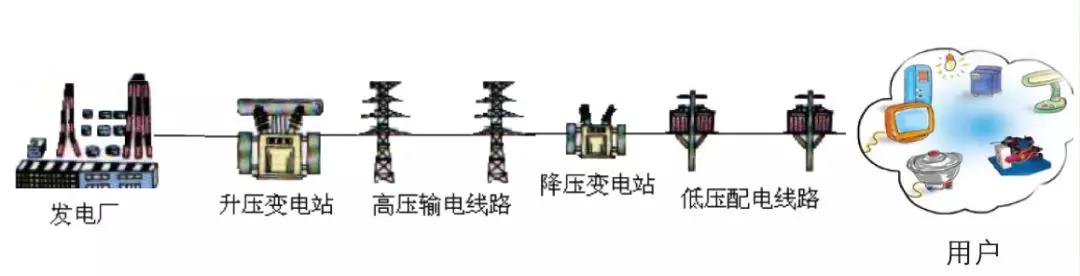

生活中我们常见的高压线变电站大多属于交流输变电设施,为高效、高质量的将电能从远方的发电厂输送到用户,电能必须经历一个“升压-输送-降压-输送”的过程。
由此可见,要“电”不要“变”目前的技术下是不可能实现的。

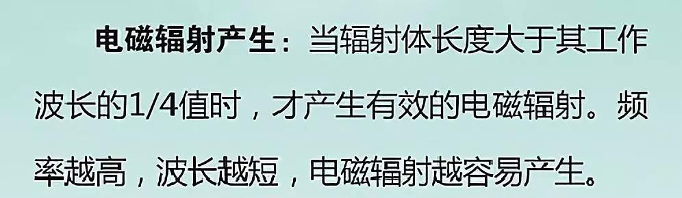

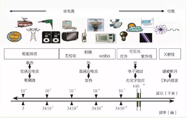

高压线变电站不产生辐射!!!
我国的电力工业频率(简称工频)为50赫(HZ),波长为6000km。特点是频率低、波长长。
当高压线、变电站内的配电装置等导体运行时,导体周围会存在工频电场和工频磁场。而
所以,高压线变电站不产生辐射,周围只存在工频电磁场。
那么工频电磁场
对人体健康有有害影响吗?
世界卫生组织(WHO)开展的全球性“国际电磁场计划”(有60多个成员国和11个国际机构参与),历时10年,完成了300赫以下极低频场的健康影响评估,核心观点是:没有充分证据可表明,生物体曝露于极低频场中会直接导致生物细胞(包括DNA)的损伤;极低频场曝露和癌症之间并不存在已确认的因果关系。

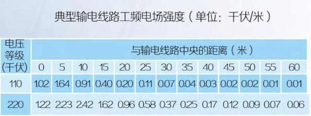

工频电场强度水平

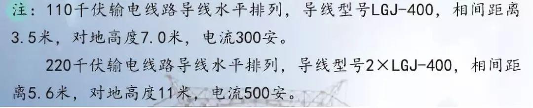

高压线周边工频电场强度的大小主要取决于线路电压的高低、线路导线的排列方式、截面积、导线对地高度和观测点与导线的距离等。典型110千伏、220千伏输电线路的工频电场强度如下表所示。
户外式变电站站界工频电场强度在每米几伏到几百伏之间。其他类型变电站站界工频电场强度则比户外式变电站更低。
工频磁感应强度水平
高压线周边工频磁场强度的主要取决于线路电流的大小、线路导线的排列方式、观测点与导线的距离等。典型110千伏、220千伏输电线路的工频电场强度如下表所示。
典型输电线路工频磁感应强度(单位:微特)
