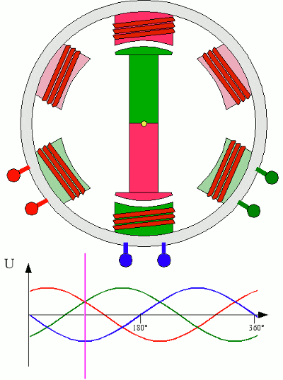

★电机的原理:电机的原理很简单,简单的说就是利用电能在线圈上产生旋转磁场,并推动转子转动的装置。学过电磁感应定律的都知道,通电的线圈在磁场中会受力转动,电机的基本原理就是如此,这是初中物理的知识。

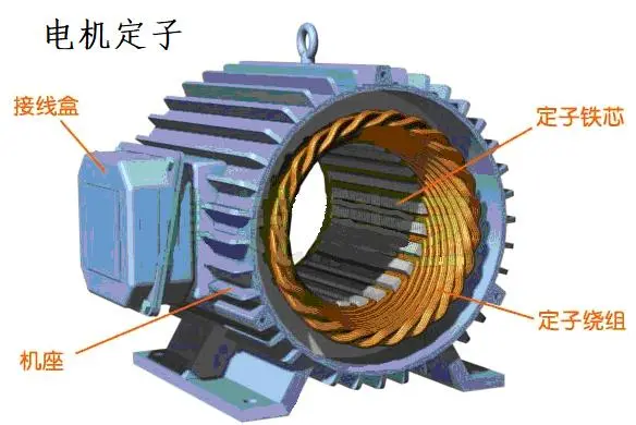

★电机结构:拆开过电机的人都知道,电机主要是两部分组成,固定不动的定子部分以及转动的转子部分,具体如下:
1、定子(静止部分)
  • 定子铁心:电机磁路重要部分,并在其上放置定子绕组;
  • 定子绕组:就是线圈,电动机的电路部分,接电源,用于产生旋转磁场;
  • 机座:固定定子铁心及电机端盖,并起防护、散热等作用;

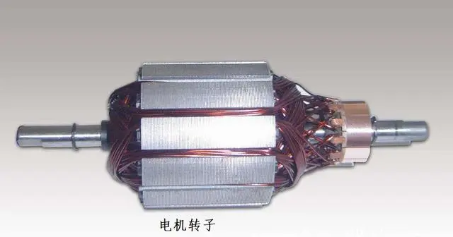

2、转子(旋转部分)
  • 转子铁心:电机磁路的重要部分,在铁心槽内放置转子绕组;
  • 转子绕组:切割定子旋转磁场产生感应电动势及电流,并形成电磁转矩从而使电动机旋转;

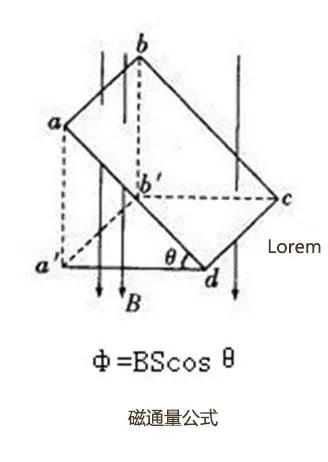

磁通量计算公式Φ=B*S*COSθ,当面积为S的平面与磁场方向垂直的时候,角θ为0,COSθ就等于1,公式就变成Φ=B*S。
将上面两个公式结合一下,就可以得到电机磁通强度计算公式为:B=E/(4.44*f*N*S)。

2、交流异步电机的转速计算公式:n=60f/P,这个很简单,转速与电源频率成正比,与电机极对子(记住是一对)数成反比,直接套用公式就好。不过这个公式实际计算出是同步转速(旋转磁场速度),异步电机实际转速会略低于同步转速,所以我们往往会看到4极电机一般是1400多转,达不到1500转。
