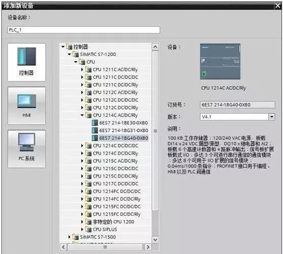

双击项目树中的“添加新设备”,选中“添加新设备”对话框中的V4.1版的CPU 1214C AC/DC/Rly, 其PN接口的IP地址为192.168.0.1,子网掩码为255.255.255.0。单击“确定”按钮确认。

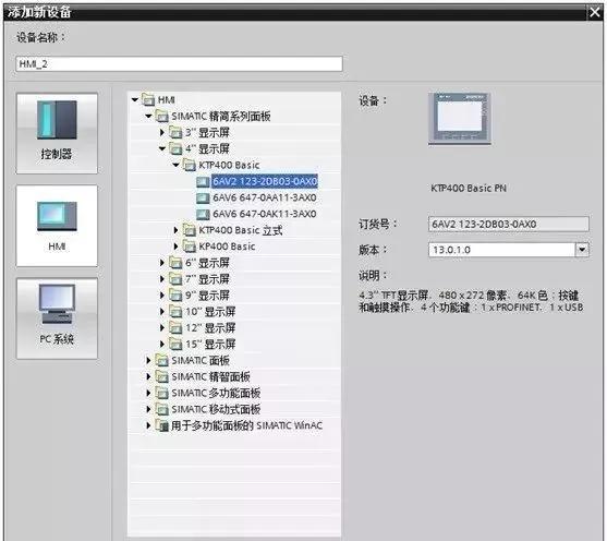

双击项目树中的“添加新设备”,选中“添加新设备”对话框中的KTP400 Basic精简面板,不要勾选“启用设备向导”复选框。单击“确定”按钮确认。

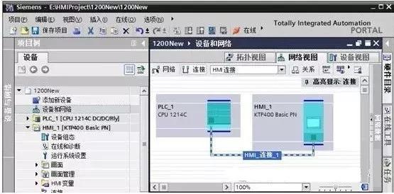

双击项目视图中的“设备和网络”,打开网络视图。单击“连接”按钮,自动选中“HMI连接”。用拖拽的方法连接HMI和PLC的PN接口,自动生成HMI_连接_1。

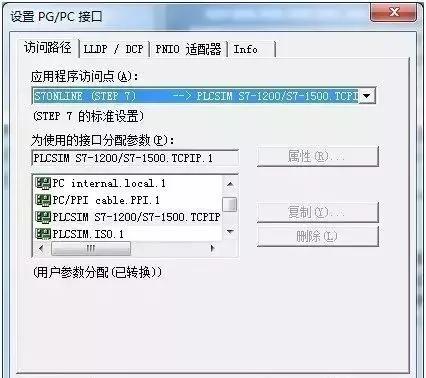

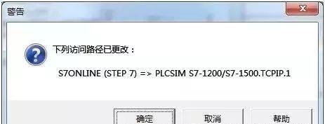

在Windows 7的控制面板中执行菜单命令“查看”→“转至”→“所有控制面板项”,显示所有的控制面板项。双击其中的“设置PG/PC接口”,打开“设置PG/PC接口”对话框。单击“为使用的接口分配参数”列表框中的“PLCSIM S7-1200/S7-1500.TCPIP.1”,设置“应用程序访问点”为“S7ONLINE (STEP 7) -->PLCSIM S7-1200/S7-1500.TCPIP.1”。最后单击“确定”按钮确认。
单击“警告”对话框中的“确定”按钮。关闭控制面板。

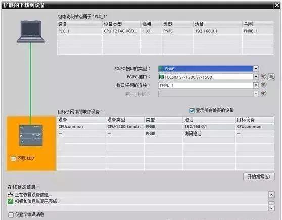

同时出现“扩展的下载到设备”对话框。按下图设置好“PG/PC接口的类型”“PG/PC接口”和“接口/子网的连接”,使用CPU的PN接口下载程序。
单击“开始搜索”按钮,“目标子网中的兼容设备”列表中显示出搜索到的仿真CPU的以太网接口的IP地址。

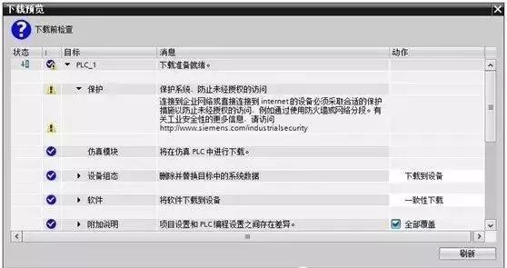

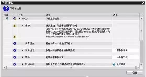

单击“下载”按钮,出现“下载预览”对话框,勾选复选框“全部覆盖”,编译成功后,单击“下载”按钮,将程序下载到PLC。

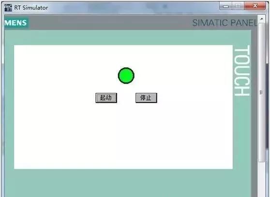

选中博途中的HMI_1站点,执行菜单命令“在线”→“仿真”→“启动”,或单击工具栏上的“开始仿真”按钮,起动HMI运行系统仿真器。编译成功后,出现仿真面板和根画面。
单击 “起动”按钮,变量“起动按钮”(M0.0)被置为1状态,由于PLC中的梯形图程序的作用,变量“电动机”(Q0.0)变为1状态又变为0状态,画面上的指示灯亮。单击画面中的“停止”按钮,变量“停止按钮”(M0.1)变为1状态后又变为0状态,指示灯熄灭。
