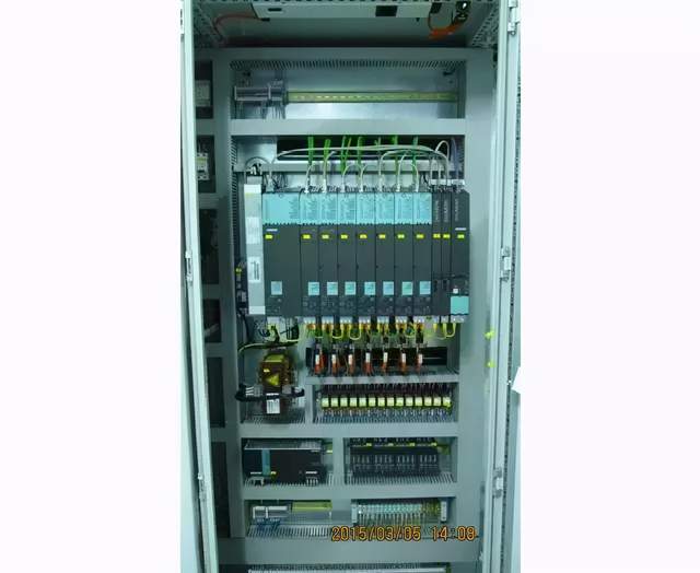

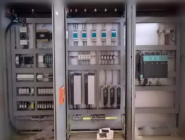

01
图一
上图柜体成套存在的问题:
1、总进线设计不合理,不美观,不安全,留给进线开关的上下空间位置太局促,空开进出线相与相之间均没有安装隔片,电缆端子之间存在较大的应力,建议使用铜排结构进线,空开加装门手柄操作。
2、布局不甚合理,强电把弱电包围在其中了,接地措施不佳,产生干扰是比较难解决的。

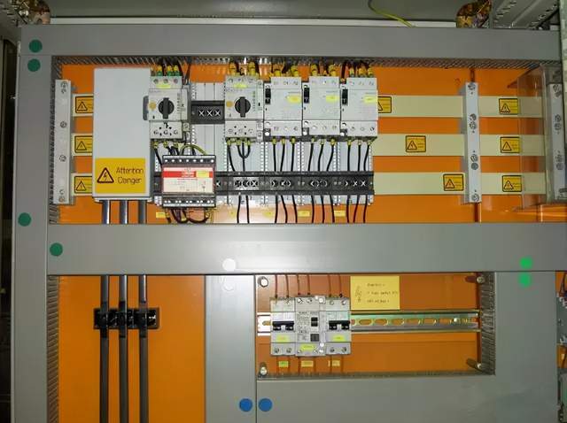

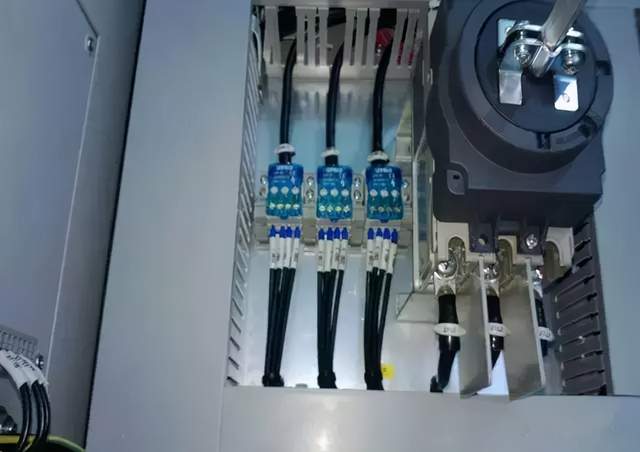

02
图二
上图电气柜成套存在的问题:
  • 1、同图一的问题,布线杂乱了些。
  • 2、感觉整体线径偏小,尤其是接地线线径。
  • 3、主进线空开没有设置辅助触点输入到CU,也没有由CU控制主接触器来控制驱动的主电源
  • 4.电机线及编码器线的屏蔽层未作重复接地处理。

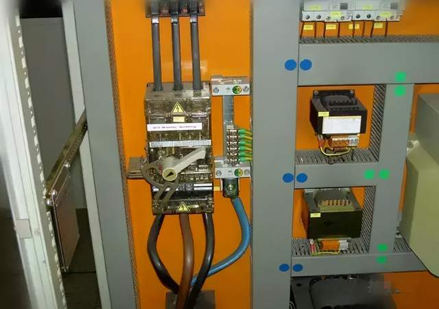

电气柜主进线 ▼

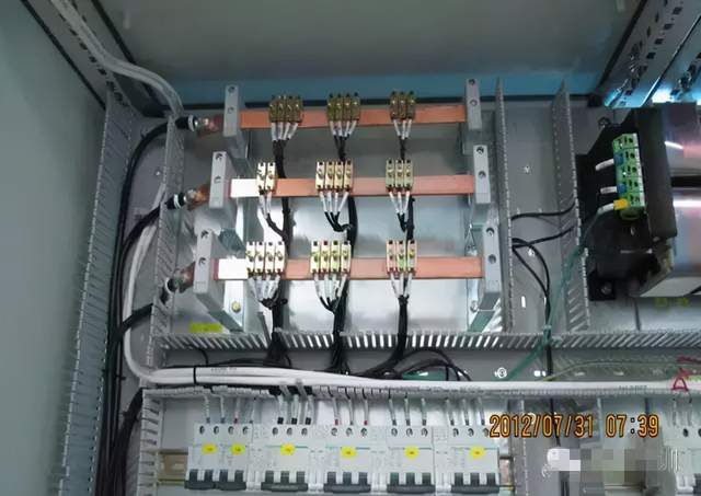

母排结构 ▼
门手柄及小型分线配电结构 ▼
小型母排结构 ▼

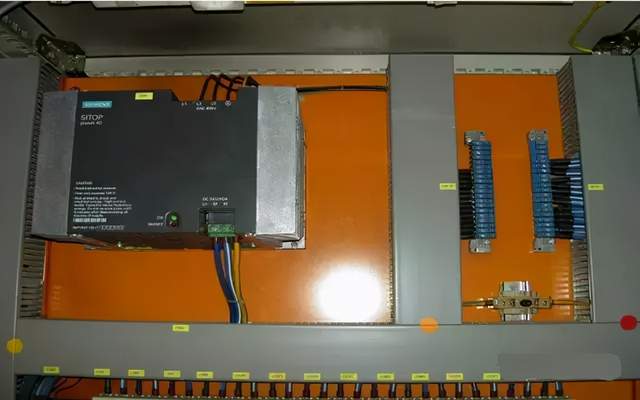

DC24V电源,母排结构▼

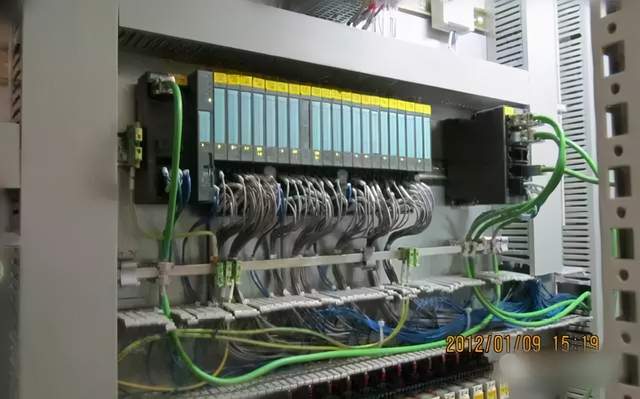

电源的接线处理 ▼
PLC的接线处理▼
变频器的接线处理▼

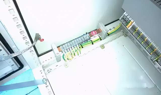

柜体主接地▼
出现端子及电缆抱箍▼

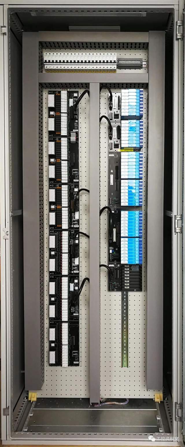

快速接线模块成套柜体▼
Simotion成套柜体▼
