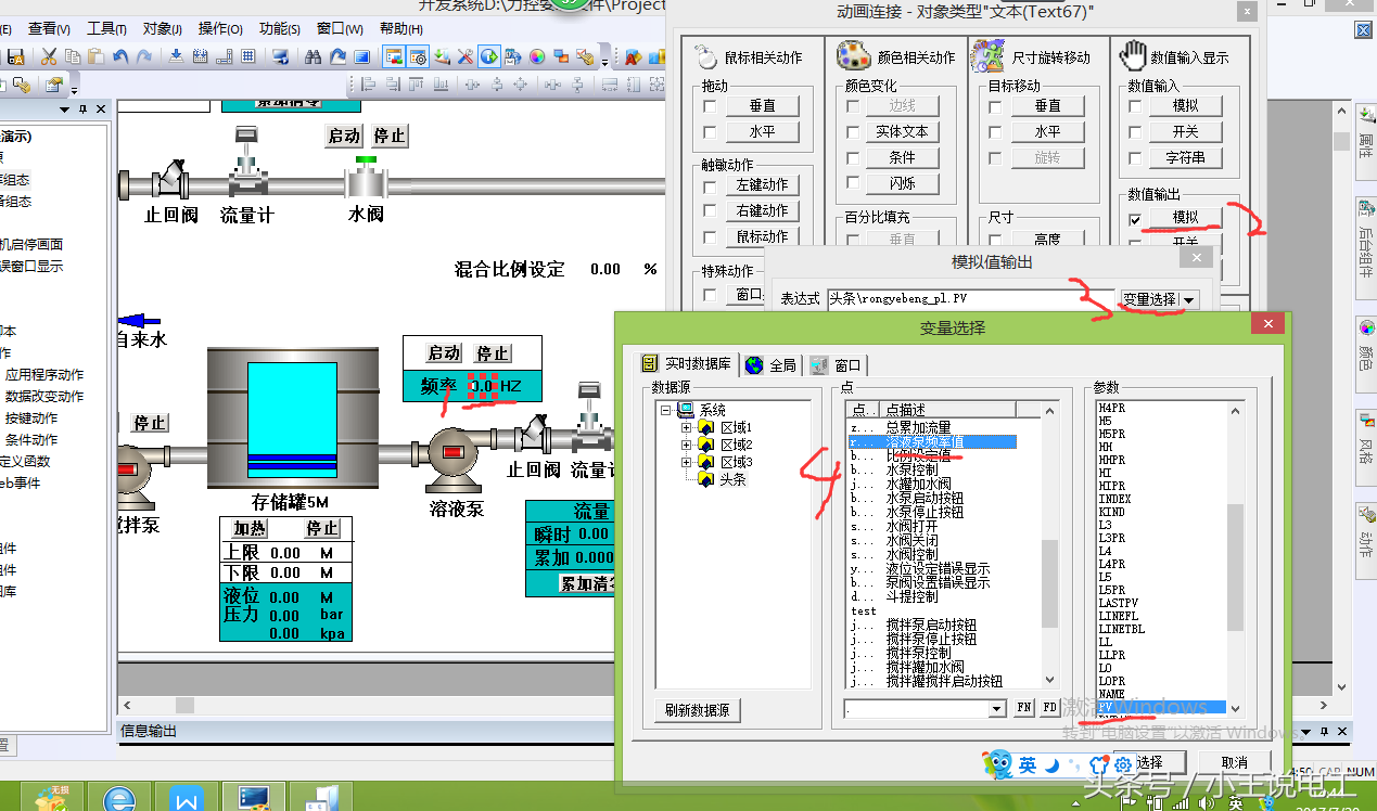

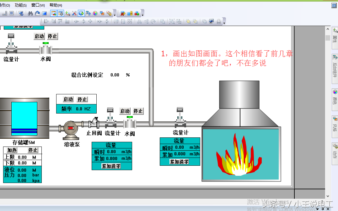

承接上文,这一篇所讲的是如何运用脚本实现混合比例控制(办法很多,得动脑去想)

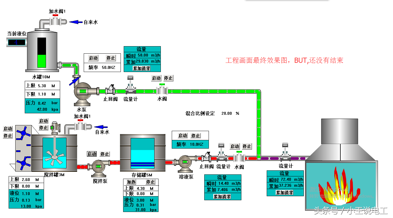

看一下效果图
运行效果图
下面看一下是如何实现的

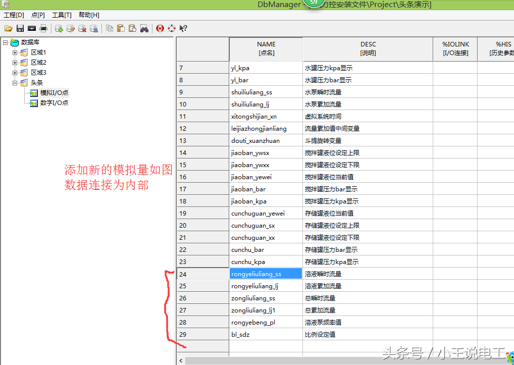

图库添加如图元素
添加模拟量变量

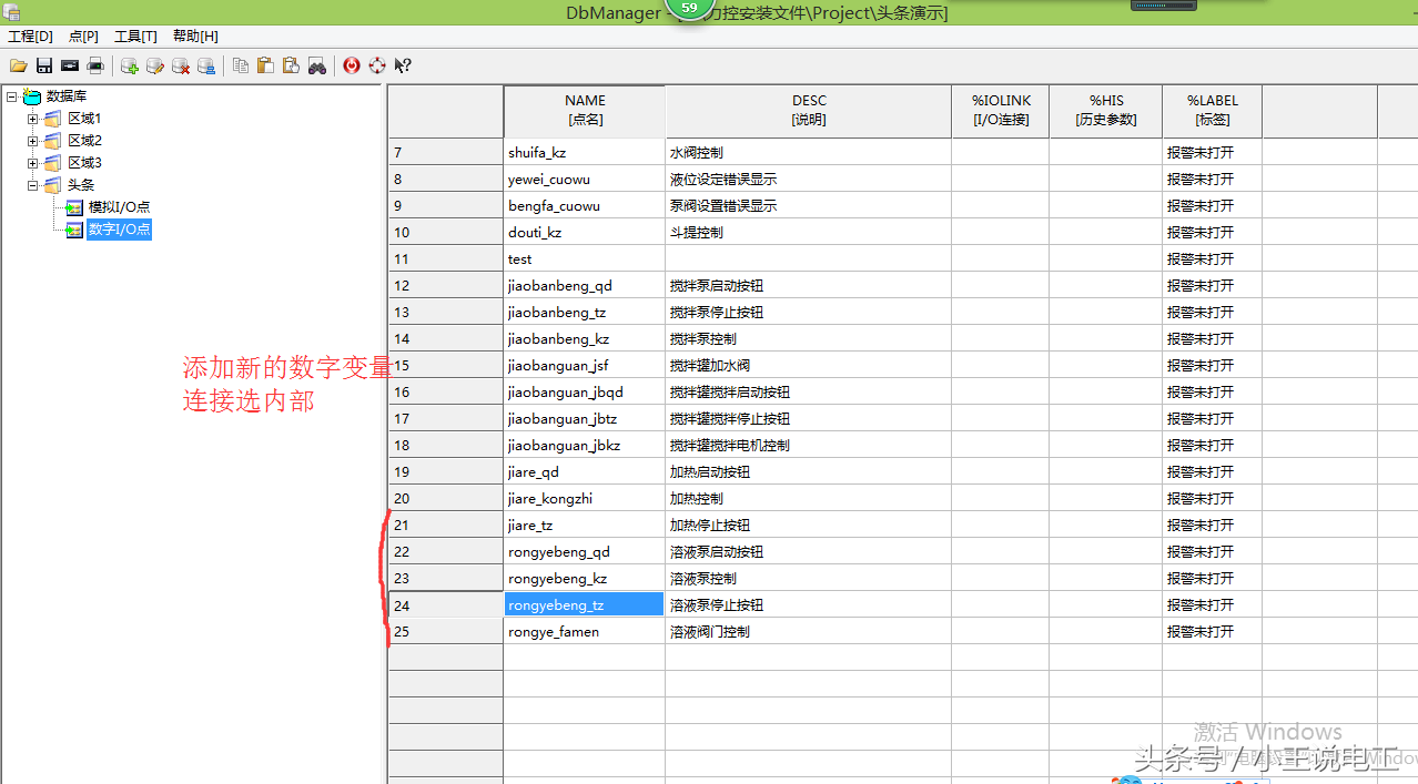

添加数字量变量

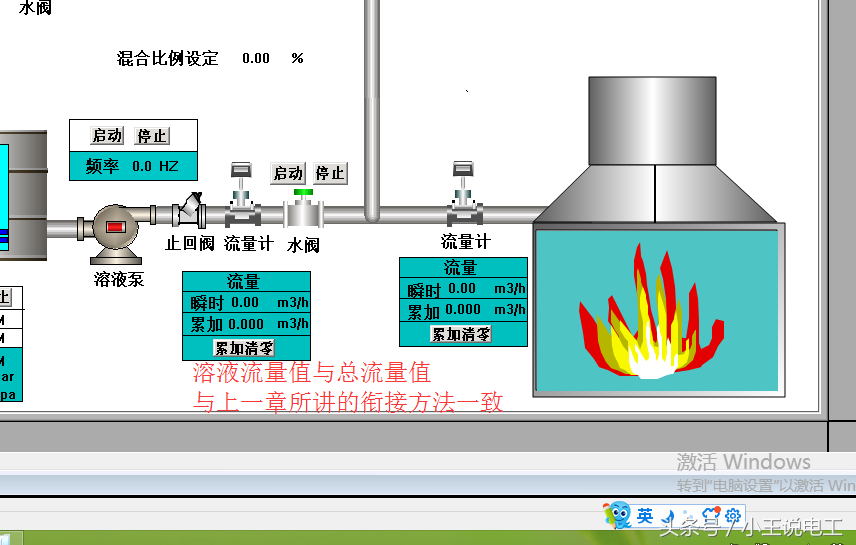

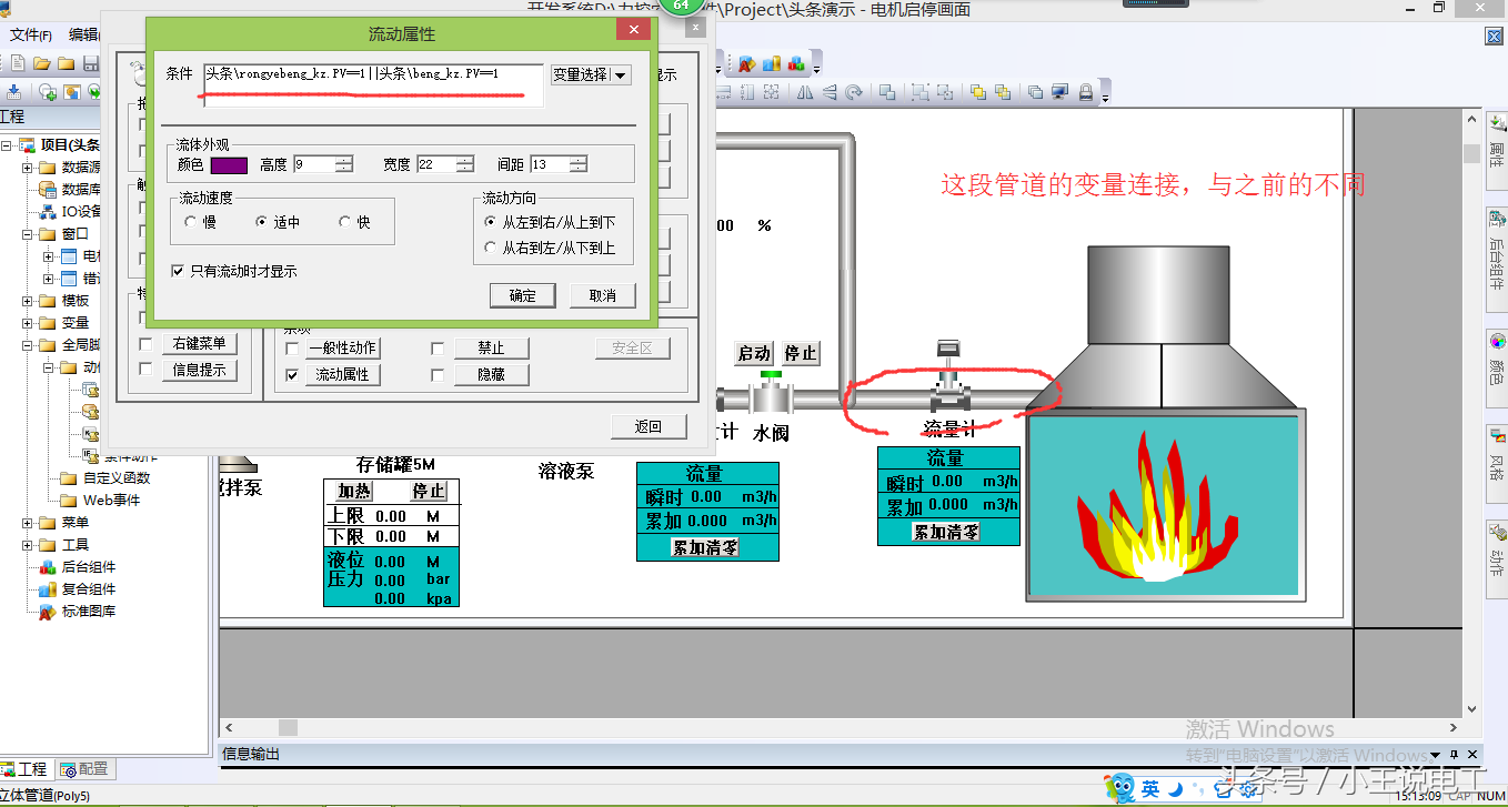

总管道变量连接
变量连接,此泵频率为自动设定
流量值变量连接

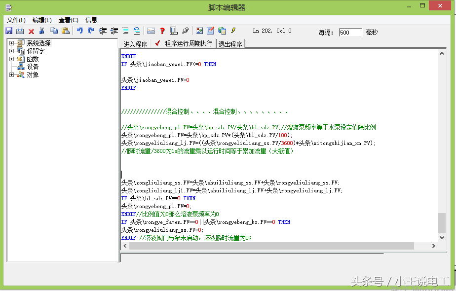

说实话小编调脚本脑袋也疼
保存编译运行
重点就是脚本,画面只要你想办法总能够画的出来,虽然不如专用的画图软件,但只要想办法应付自动化操作界面还是可以的,自动化人技术互相交流共同提高,技术分享,不喜勿喷。
