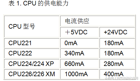

表1. CPU的供电能力

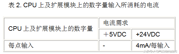

表2. CPU上及扩展模块上的数字量输入所消耗的电流

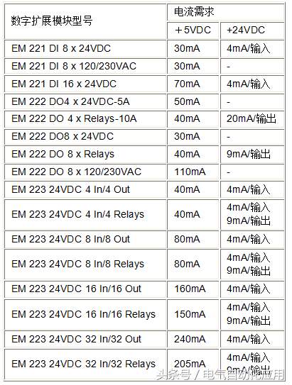

表3. 数字扩展模块所消耗的电流

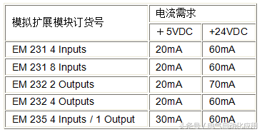

表4. 模拟扩展模块所消耗的电流

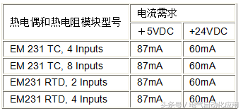

表5. TC(热电偶)和RTD(热电阻)模块所消耗的电流

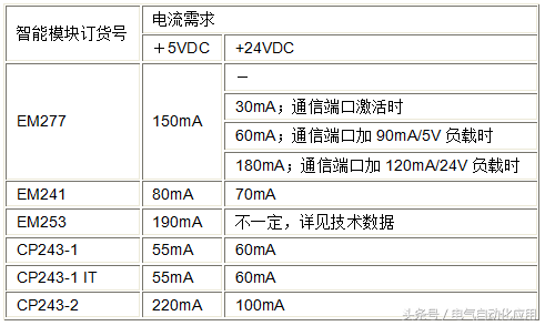

表6. 智能模块所消耗的电流
注意:
EM277模块本身不需要24VDC电源,这个电源是专供通信端口用的。24VDC电源需求取决于通信端口上的负载大小。
