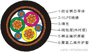

现象:现场酸罐液位的模拟量信号在酸泵开启时收到很大的干扰,导致酸液位信号不稳定,跳动大。酸泵的变频启动是干扰的主要原因。为了避免变频器的干扰,变频器的动力线其实严格要求应该使用变频电缆,而且动力电缆不能和信号电缆平行近距离放线,更不能放在同一个线槽内。
变频电缆和普通的动力电缆区别:
主要是抗干扰性上,变频电缆有良好的抗干扰性,使变频电机传输电能时能够稳定传输而不受干扰的同时也不干扰别的设备信号,而普通电缆不具备这个性能,之所以有良好的抗干扰性能是变频电缆的结构决定的。
变频电缆的结构如下图,除了屏蔽层的结构外,电缆接地线和普通电缆也不一样,变频电缆采用3+3形式。
电缆型号比普通电缆型号前面加BP,比如YJV对应的变频电缆是BP-YJV,另外型号后面须加屏蔽形式比如BP-YJVP,表示铜丝编制屏蔽。还有P2,P3,PP2屏蔽形式。
