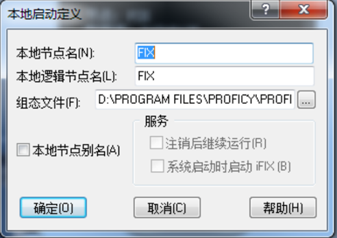

用来配置本地节点,并生成一个配置文件(SCU文件),有关节点的信息存储在SCU文件里
SCU配置:
本地节点名和逻辑节点名:
ifix物理节点为本地节点,
逻辑节点用于冗余的SCADA服务器
本地节点别名:别名启用后,THISNODE将替代标签里面的节点名,消除了不同节点时修改节点名的麻烦。

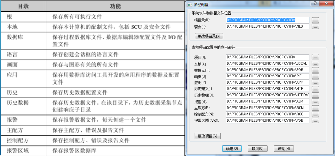

路径配置:
定义项目的路径和名称。

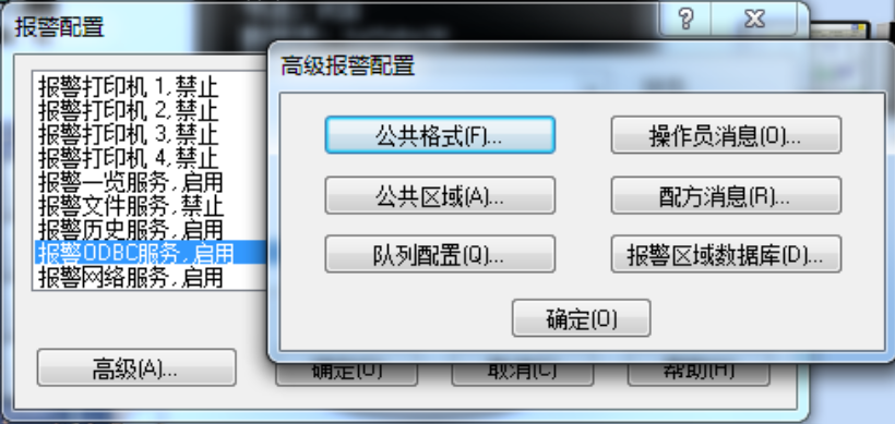

报警配置:
用来允许和禁止节点的报警功能。

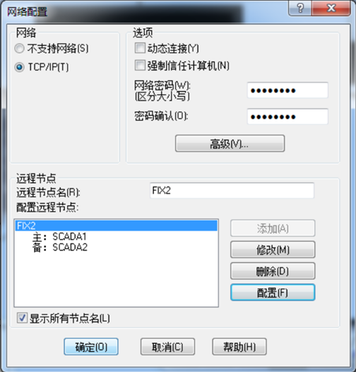

用来配置节点间的通讯
主节点和备用节点用来配置冗余服务器时使用,后边我们会详细讲解。

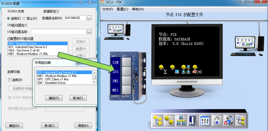

IO配置:
