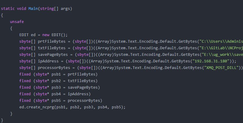

这时你会发现代码提示:“EDIT”不可访问,因为它具有一定的保护级别,这时我们需要为动态链接库中的class类添加public将其设置为公有类,允许通过类的实例变量进行访问。并利用ref创建托管类对象,这时候就不能再用extern "C" __declspec(dllexport)标记将导出了(该方式不适用于托管类型) ,这里我们设定编译器的状态指令为#pragma once(保证头文件被编译一次)。#pragma指令在保持与C和C++语言完全兼容的情况下,为编译器提供主机或操作系统专有的特征。
C#调用C++类库
​这时候我们在C#控制台中就可以通过实例化该类来调用其成员方法,这里我们可以发现原函数中的char*类型参数在C#调用后提示参数类型为sbyte*类型。这是因为C++和C#之间使用不同数据类型,所以当C#调用C++编写的类库时就需要转换数据类型。不过C++的char*对应C#不应该是byte[]么,怎么变成sbyte*了(第一次见)?为了传参我需要将string类型先转成sbyte[]类型,再通过fixed将sbyte[]类型转成sbyte*类型。这说明该方法引用的类存在不安全隐患,容易导致内存泄露。

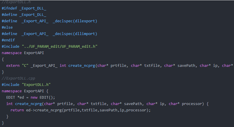

还有一种方式就是创建一个新的C++动态链接库,这个动态链接库专门用来调用类库中的成员方法并将其导出。在方法中实例化类通过公共方法间接调用类成员方法并将其暴露出去,这样C#就可以直接通过[DLLImport(“DLL文件路径”)]特性标记方式来调用DLL中的函数了。
总结:
从上面的调用来看C++定义托管型类库会存在安全隐患而且还不适应其他语言调用,所以还是建议用标准的C++库。利用一个导出库将所有类库中的成员方法暴露出去,像UG等大型大软件都是这样来操作的。以上内容是小编给大家分享的【C#实战050:C#调用C++动态链接库及类库详解】,希望对大家有所帮助,如果大家有任何疑问请给我留言,小编会及时回复大家的。
