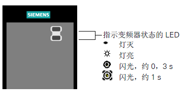

西门子变频器在发生故障时,变频器跳闸,并在LED显示屏上出现故障码。如下图:

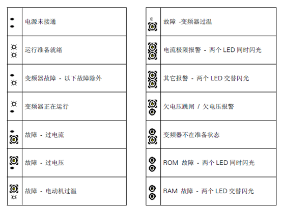

西门子变频器的上,下两个ALM指示灯有四种状态,分别是灯灭,长亮,快速闪烁,和闪烁,分别代下以下含义:

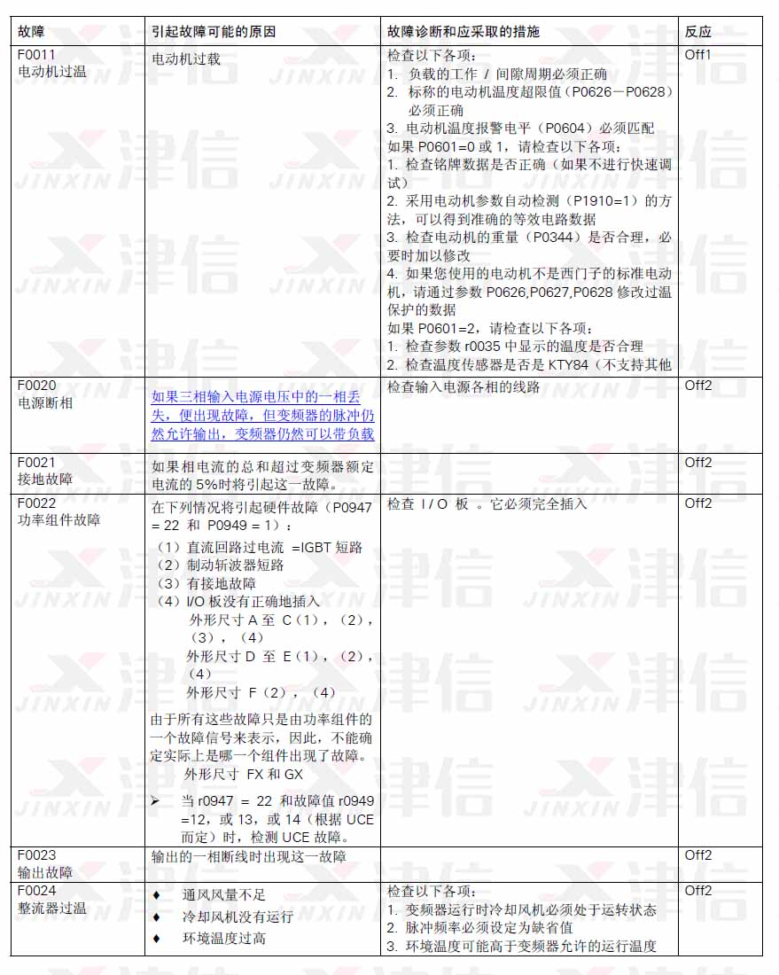

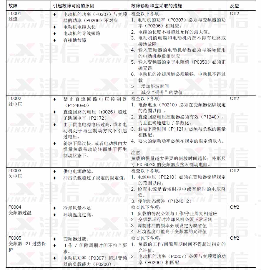

1、F0001-F0005故障代码
2、F0011-F0024故障代码

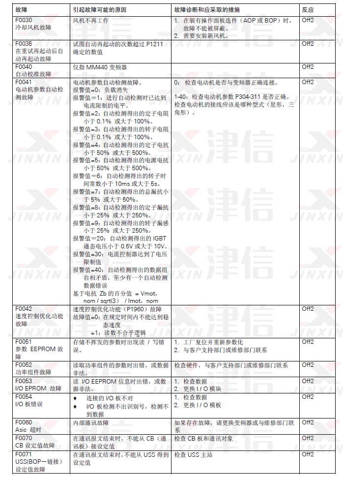

3、F0030-F0071故障代码

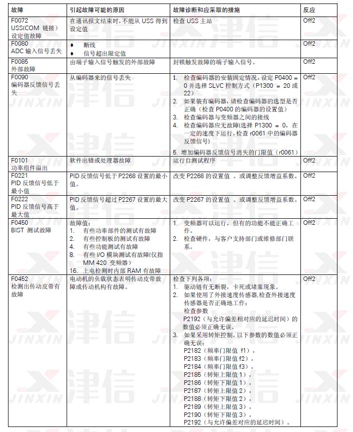

4、F0072-F0452故障代码
