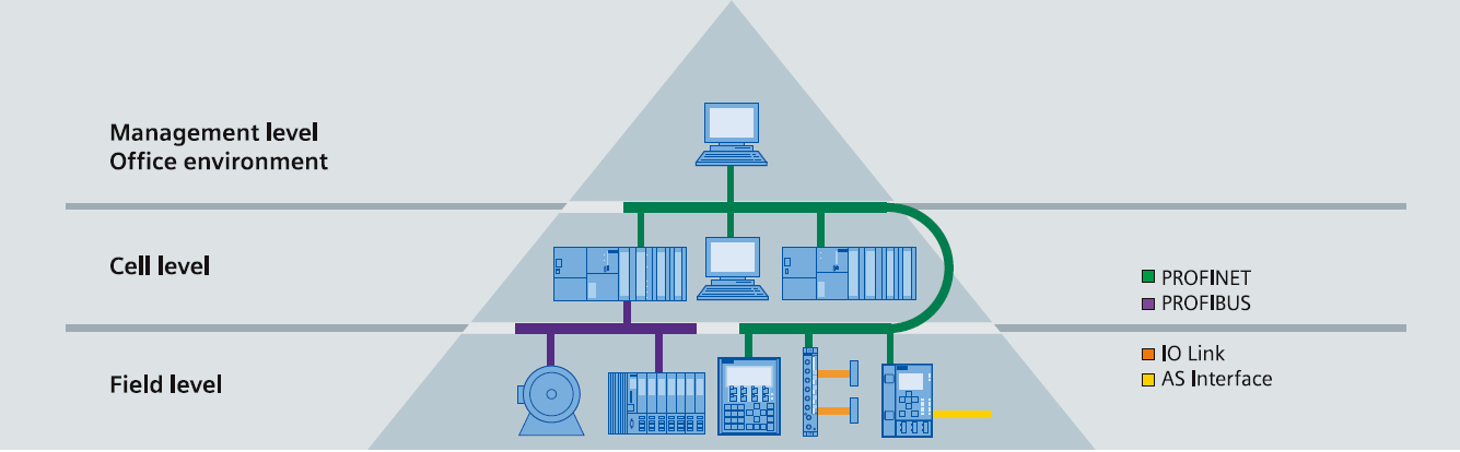

ET 200概述
ET 200分布式是自动化系统的基础,现场层的各个组件和相应的分布式设备通过PROFINET和PROFIBUS和上层的可编程控制器(PLC)实现快速的数据交换,是可编程控制器系统的重要组成部分。
SIMATIC ET 200家族成员众多,有用于柜内控制,防护等级为IP20的ET 200S、ET 200SP、ET 200M、ET 200MP;以及不需要控制柜,防护等级在IP65以上的ET 200eco、ET 200AL、ET 200pro等产品。本文会对以上产品进行逐一介绍。

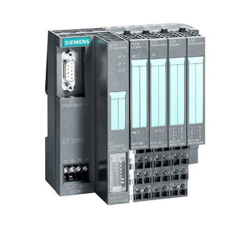

ET 200S 特点
ET200S分布式I/O系统是离散型模块化,高度灵活的DP从站,用于连接中央控制器或现场总线上的过程信号。
ET200S支持现场总线类型PROFIBUS DP和PROFINE IO,防护等级为IP20。
每个接口模块最大可以扩展63个模块或2m宽。
可以扩展最大7.5kW的电机启动器和最大4.0kW的变频器
支持故障安全型与标准型模块共存于一个ET200S站点。标准的DIN35安装导轨。

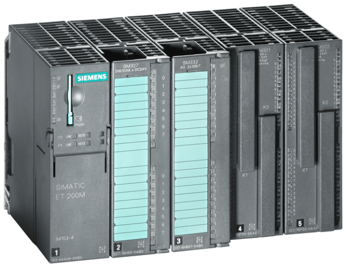

ET 200M 特点
ET200M具有S7-300自动化系统的组态技术,由一个IM153-X和多个S7-300的I/O模块组s成。模块化IO系统,防护等级为IP20,特别适合用于高密度且复杂的自动化任务。同时支持PROFIBUS和PROFINET现场总线。
IM153-2接口模块能够在S7-400H及软冗余系统中应用。ET200M支持带电插拔,
无需MMC卡就可以正常运行,但模块上保留了MMC卡槽。

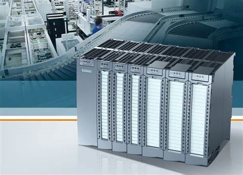

ET 200MP 特点
是一个可扩展且高度灵活的分布式I/O系统,用于通过现场总线将过程信号连接到中央控制器中。
带有S7-1500自动化系统的I/O模块,连接方法采用螺钉型端子或插入式端子。
防护等级为IP20,适合安装在控制柜中。
ET 200MP模块的高度比ET200M的模块略高,但是对安装空间的垂直距离的要求变小了,因此在垂直方向上ET 200MP需要的安装空间和ET 2OOM相同。
ET 200M使用与S7-1500相同的安装导轨,与ET 200M不兼容,需要单独订货。

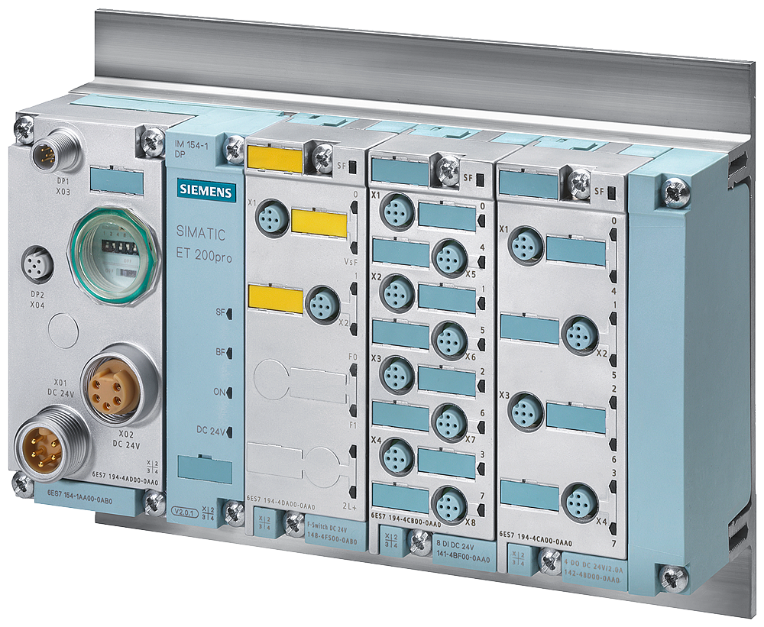

ET 200pro 特点
ET 200pro的防护等级可以达到IP65/IP66、IP67,可以防止外部物体和水的侵入,不需要额外的机壳,是专门针对那些环境恶劣,安装控制柜困难的应用而设计的。
ET 200pro支持PROFIBUS和PROFINET 两种现场总线;可以连接数字量模块,模拟量模块、电机启动器、变频器、气动模块及RFID模块;模块的抗震性能很高,支持瞬间20g,连续5g的冲击,可以在最大零下25度的环境中运行;

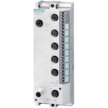

ET 200eco 特点
ET 200eco分布式I/O设备是紧凑型DP从站,具有防护等级IP 65,IP 66或IP 67
是一款高防护,无控制柜设计和经济型的分布式IO产品,并且同时支持PROFIBUS DP和PROFINET工业现场总线,在安装空间有限或应用环境比较恶劣的场合具有广泛的应用前景。
紧凑式的设计特别有利于在狭窄的空间中应用。

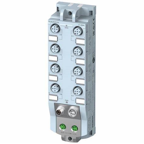

ET 200AL 特点
是一个可扩展的,高度灵活的分布式I/O系统,用于通过现场总线将过程信号连接到上一级控制系统
尤其适用于狭小的空间,移动式应用中的装配和处理技术。借助其可扩展的结构,用户可以根据自己的现场需求精确自定义具体组态
由于采用前置或对角线螺丝安装,可以安装在任何位置

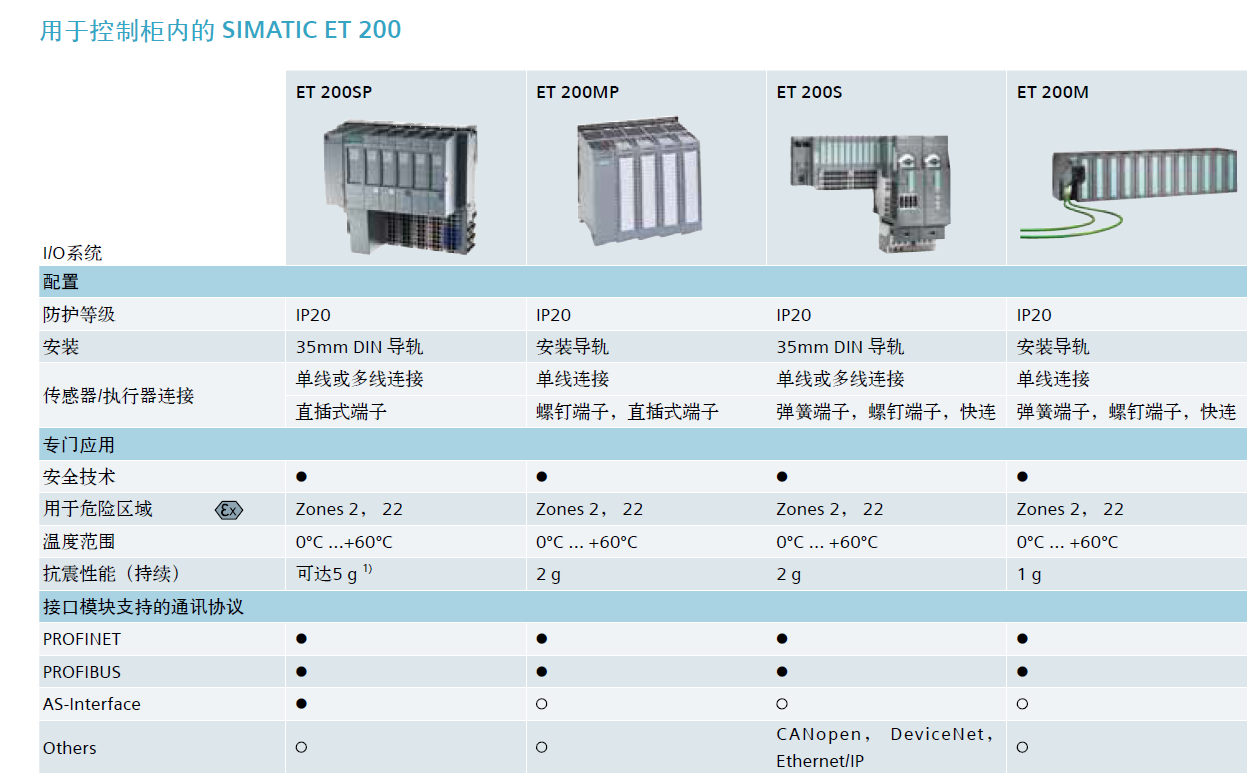

横向比较表格1
横向比较表格2
