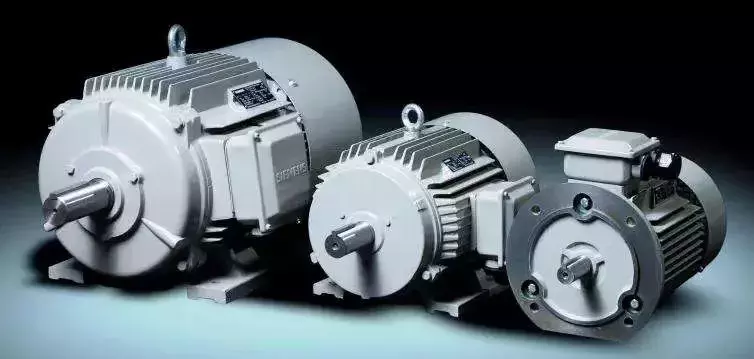

电动机有各种各样的型号,各型号分别代表的是什么意义呢?
一、电动机型号组成及含义
电机类型代号、电机特点代号、设计序号和励磁方式代号等四个小节顺序组成。
1、类型代号是表征电机的各种类型而采用的汉语拼音字母。
比如:
异步电动机 Y 同步电动机 T
同步发电机 TF 直流电动机 Z
直流发电机 ZF
2、特点代号是表征电机的性能、结构或用途,也采用汉语拼音字母表示。
比如:
隔爆型用B表示 YB轴流通风机上用 YT
电磁制动式 YEJ 变频调速式 YVP
变极多速式 YD 起重机用 YZD等。
3、设计序号是指电机产品设计的顺序,用阿拉伯数字表示。对于第一次设计的产品不标注设计序号,对系列产品所派生的产品按设计的顺序标注。
比如:Y2 YB2
4、励磁方式代号分别用字母表示,S表示三次谐波,J表示晶闸管,X表示相复励磁。
如:Y2-- 160 M1 – 8
Y:机型,表示异步电动机;
2:设计序号,“2”表示第一次基础上改进设计的产品;
160:中心高,是轴中心到机座平面高度;
M1:机座长度规格,M是中型,其中脚注“2”是M型铁心的第二种规格,而“2”型比“1”型铁心长。
8:极数,“8”是指8极电动机。
如:Y 630—10 /1180
Y表示异步电动机;
630表示功率630KW;
10极、定子铁心外径1180MM。
二、规格代号主要用中心高、机座长度、铁心长度、极数来表示
1、中心高指由电机轴心到机座底角面的高度;根据中心高的不同可以将电机分为大型、中型、小型和微型四种,其中中心高
H在45mm~71mm的属于微型电动机;
H在80mm~315mm的属于小型电动机;
H在355mm~630mm的属于中型电动机;
H在630mm以上属于大型电动机。
2、机座长度用国际通用字母表示:
S—短机座
M—中机座
L—长机座
3、铁心长度用阿拉伯数字1、2、3、4、、、由长至短分别表示。
4、极数分2极、4极、6极、8极等。
三、特殊环境代号有如下规定:
特殊环境代号
“高”原用 G
船(“海”)用 H
户“外”用 W
化工防“腐”用 F
热带用 T
湿热带用 TH
干热带用 TA
四、补充代号仅适用于有补充要求的电机
举例说明:
产品型号为YB2-132S-4 H的电动机各代号的含义为:
Y: 产品类型代号,表示异步电动机;
B: 产品特点代号,表示隔爆型;
2: 产品设计序号,表示第二次设计;
132:电机中心高,表示轴心到地面的距离为132毫米;
S: 电机机座长度,表示为短机座;
4: 极数,表示4极电机;
H: 特殊环境代号,表示船用电机。
