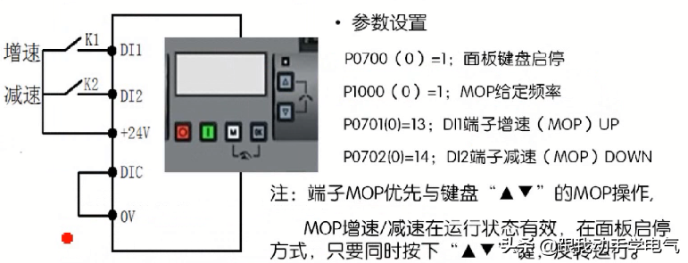

一、如何设置面板操作和端子外接按钮操作。
1、利用操作面板上的上下箭头来增速和减速,要设置P0700(0)=1:面板键盘启停,
P1000(0)=1:面板的上下键来增速和减速。其他参数使用出厂值,主要应用于初次调试。
2、面板键盘启停,利用端子外接按钮来增速和减速:所谓的增速和减速就是增加或减小频率。

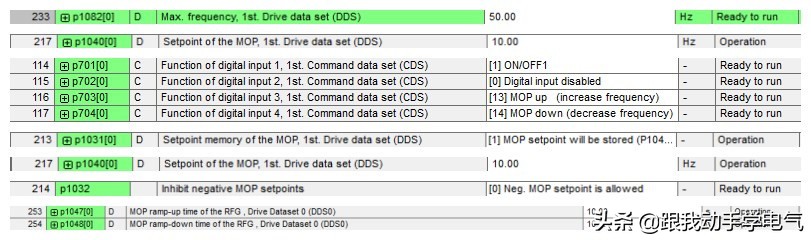

手里没有操作面板,我们就看看STARTER或simotion scout中的参数设置:如下图所示:

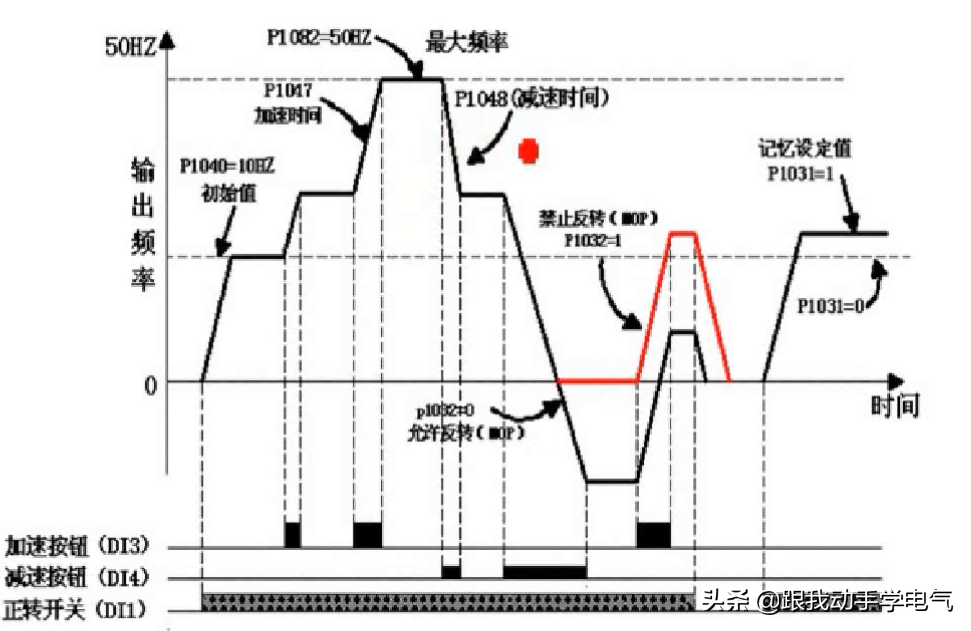

4、端子键盘—增速/减速设定频率及相关参数设置关系图:
最大频率是由P1082来设置,也就是速度上限。
初始值有P1040来设置,当给启动信号,电机按初始值来运行。
加速时间P1047和减速时间P1048,这两个参数只对于MOP增减速的快慢。
禁止反转参数P1032,当P1032设置为1,禁止反转,当P1032=0,当一直按减速按钮,当速度为0后,电机将反转。当然这个参数也只针对于MOP模式。
记忆设定值P1031=1,当变频器停电,再次上电后变频器将按断电时的速度来设定。若P1031=0,则按初始值来设定。
PII21为停机方式OFF1的减速时间。

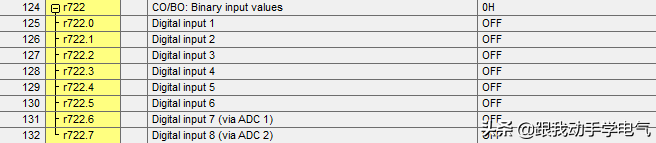

2)启停命令源选定参数:P0840(0)启停命令信号源,设置P0840=r722.0,表示DI1端子启停,如设置P0842=r722.1,表示DI2端子反转启停。如下图所示。
3)r722参数对应的是数字量端子输入。如下图
