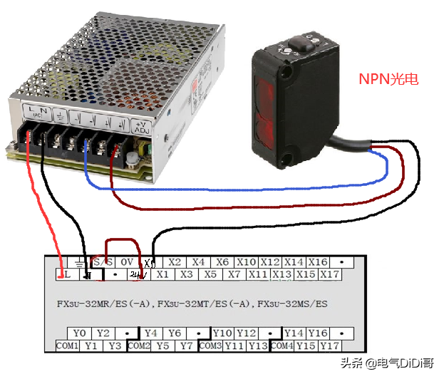

PNP型PLC要求输入端信号为高电平,公共端为低电平才能构成回路如果光电开关输出的是低电平那么输入信号与公共端构不成回路,则输入端接收不却到外部信号。
漏型工作原理:输入回路的电流从信号输入端x1流进来,从模块内部输入电路的公共点S/S流出去,PLC吸收外部电路的电流。适用PNP集电极开路传感器
NPN型三线制光电开关,输出的是低电平,即棕线为电源+,蓝线为电源-,黑线为输出信号线,输出的电平为-(低电平)。
源型工作原理:输入回路的电流从模块的信号输入端X0流出去,从模块内部输入电路的公共点S/S流进来。适用NPN集电极开路传感器。

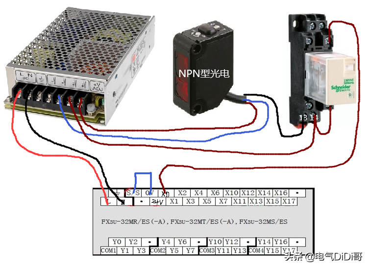

PNP型光电与NPN型光电信号怎么互转?
NPN型三线制光电开关转换信号的原理
利用光电开关控制中间继电器,再利用中间继电器的一组常开触点,为PLC转接信号。当光电开关有信号,中间继电器吸合,中间继电器吸合后PLC的输入端就有高电平,PLC就会接收到信号。
你了解中间继电器吗?
你会用中间继电器吗?
如果不知道建议看下面的链接
NPN型三线制光电开关转换信号步骤
  • 把NPN型三线制光电开关的接上电源,棕线为接电源+,蓝线接为电源-,黑色为信号线,把信号线接到中间继电器线圈的一端
  • 中间继电器的另一端接电源 +,当光电开关有信号,中间继电器就会吸合。
  • 利用中间继电器的一组常开触点为PLC传送信号,常开点的一端接电源+,另一端接到PLC的输入端即可。
如图所示:
PNP转NPN方法也一样。
