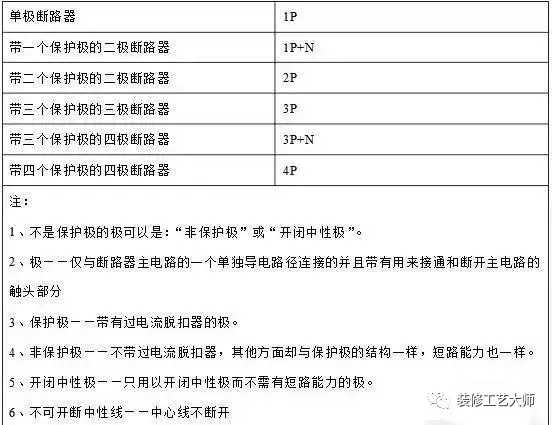

断路器1P 2P 3P 4P有什么区别?

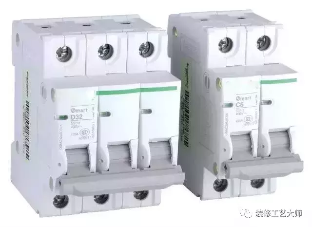

对于微型断路器来说,1P+N、1P、2P一般都用来作为单相用电器的通断控制,但效果不同。
1P—单极断路器,具有热磁脱扣功能,仅控制火线(相线),模数18mm。
1P+N—单极+N断路器,同时控制火线、零线,但只有火线具有热磁脱扣功能。 当N线为非保护极或开闭中性极时,模数为2*18mm=36mm;
当N线为不可开断中性线,则模数为18mm。即单极带剩余电流保护的断路器。
2P—单相2极断路器,同时控制火线、零线,且都具有热磁脱扣功能。

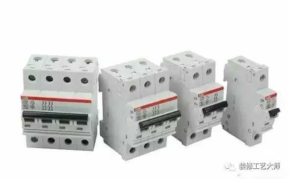

断路器的选择
1.在照明回路中为了减少工程造价,通常选用1P断路器,需要注意的是上级断路器必须具备漏电脱扣功能,,必须切断上级电源
2.断电检修时为了预防火线与零线接反酿成事故(当火线与零线接反时1P断开了零线而没有断开火线),可用采用1P+N短路器,即常说的DPN断路器。
3.对于相同尺寸的断路器外壳壳体来说,1P和装1P+N是有区别的,前者在短路事故状态下的极限分断能力高于后者。所以对于工程中比较重要的回路和频繁检修与操作的回路建议使用2P断路器,但是成本较高。
另外:1P、2P用于单相,3P、4P用于三相。
当是保护接零时,只能用1P、3P;当是保护接地时,最好用2P、4P。
1P+N:只在相线上装设保护器,动作时同时断开相线。

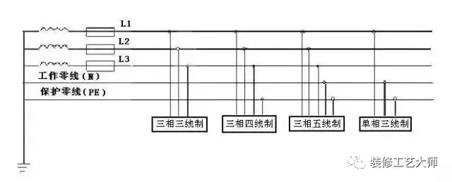

什么是火线、零线、地线?
为了使交流电有很方便的动力转换功能, 通常工业用电,三根正弦交流电。电流相位(反映电流的方向大小)相互相差120度。通常我们将每一根这样的导线称为相线(火线),通常电力传输是以三相四线的方式。
三相电的三根头称为相线,三相电的三根尾连接在一起称中性线也叫"零线"。叫零线的原因是三相平衡时刻中性线中没有电流通过了,再就是它直接或间接的接到大地,跟大地电压也接近零。地线是把设备或用电器的外壳可靠的连接大地的线路,是防止触电事故的良好方案。
低压电网中用三相四线制输送电力,其中有三根相线一根零线。为了保证用电安全,在用户使用区改为用三相五线制供电,这第五根线就是地线,它的一端是在用户区附近用金属导体深埋于地下,另一端与各用户的地线接点相连,起接地保护的作用。

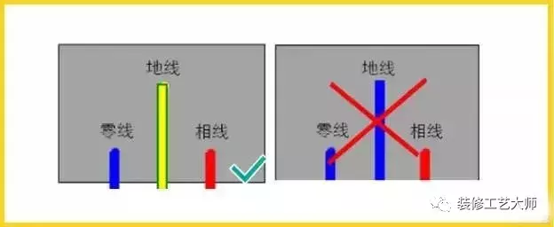

如何区分零线和地线
按照接线标准
火线(L)颜色须用红色、黄色、绿色
零线(N)颜色须用黑色、蓝色
地线(PE)颜色须用黄、绿双色线
面对3孔插座,左零,右火,中间地

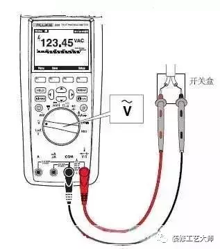

利用万用表判断火线和零线
将万用表置于交流档500v,手捏一表笔,另一表笔分别触接电源线,有电压高的是火线,低的是零线,电压为0的是地线。
PS:要是交流档打的是对的,电压要比实际值小,要是一不小心打错到了电阻档,你就会和万用表一起挂掉呦
小贴士:零线对地电阻小于4欧为可靠接地。用万用表置于交流档地250v测火线与零线、火线与地线的压差,两值相差在5v以下为可靠接地。
