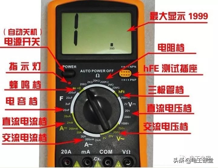

数字万用表是一种比较简单的测量仪器,电子工程师的必备工具。本文就教大家用数字万用表检测元器件是否正常的方法。数字万用表可以用来检测电阻电容电流、二极管、三极管、MOS场效应管等元器件特性。
数字万用表功能介绍:
1.测电阻阻值
a.先把万用表调到欧姆挡(欧姆是电阻阻值的单位),选择一个合适量程(一般选取10K或者20K)。
b.把万用表的红黑表笔分别放到电阻的两端(电阻不分正负),然后观察万用表的读数即可,如果没有读数,可能是因为量程选小了,选择大量程重新测量即可。

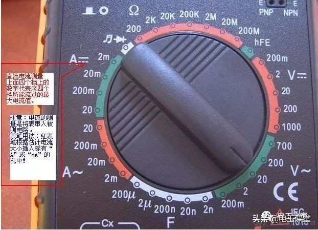

3.测电容容值
a.先把万用表调到电容挡位,一般测量电容的就一个量程。
b.把万用表的红黑表笔分别放到电容的两端,然后观察万用表的读数即可。注意有的电容有正负极(例如电解电容,一般是长脚为正,短脚为负),所以当要测量有正负极的电容的时候,要红表笔接正,黑表笔接负。

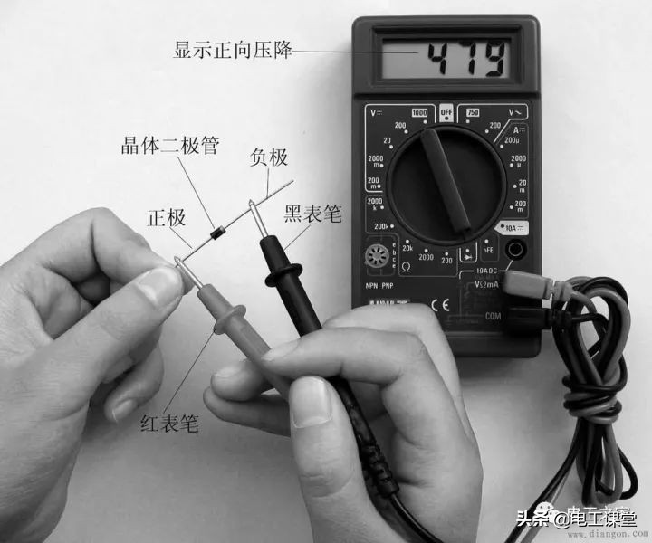

取一个容量大于100“F的电解电容器(容量越大,现象越明显),先用万用表R×100挡对其充电,黑表笔接电容正极,红表笔接负极,充电完毕后,黑表笔改接电容负极,将被测发光二极管接于红表笔和电容正极之间。如果发光二极管亮后逐渐熄灭,表明它是好的。此时红表笔接的是发光二极管的负极,电容正极接的是发光二极管的正极。如果发光二极管不亮,将其两端对调重新接上测试,还不亮,表明发光二极管已损坏。
