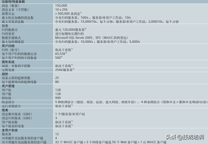

一、WINCC性能参数
WinCC性能参数可参考WinCC样本资料,图1-23列出了部分参数。
图1-23 WinCC性能参数

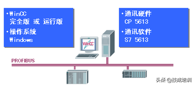

例1:单站结构,如图1-24,WinCC单站通过Profibus监控S7-300/400 PLC
图1-24

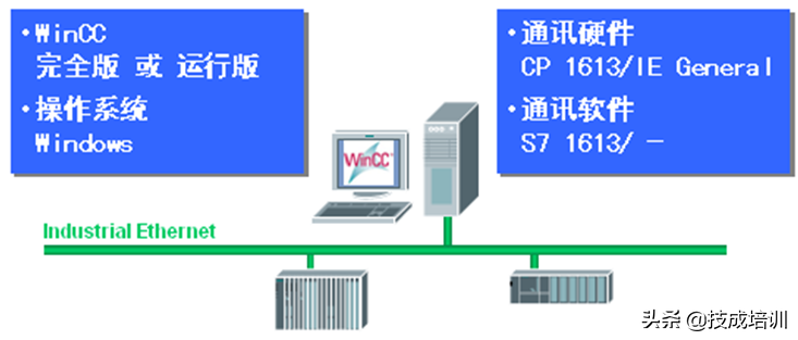

例2:单站结构,如图1-25,WinCC单站通过以太网监控S7-300/400 PLC。
图1-25

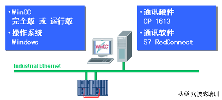

例3,单站结构,如图1-26,WinCC单站通过以太网监控S7-400H PLC。
图1-26

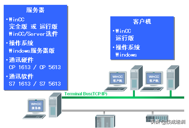

例4,多用户结构,如图1-27,WinCC客户机不直接与PLC通讯,所以不占用变量授权,所以客户机上只需选择最小变量授权数量的RT或RC版即可。WinCC服务器除了RC/RT变量授权外,还需要选WinCC/Server授权。
图1-27

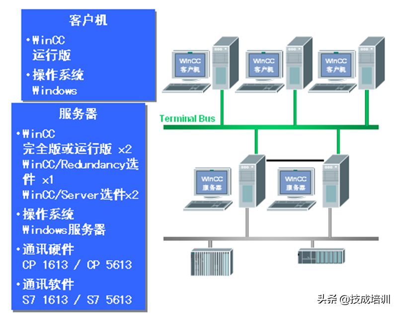

例5,冗余服务器结构,如图1-28,冗余服务器对需一个WinCC/Redundancy授权,另各需一个WinCC/Server授权。
图1-28

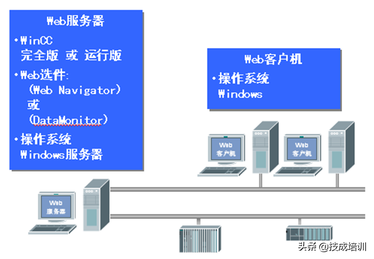

例6,web访问结构,如图1-29,web客户机上只需网页浏览器;web服务器需要datamonitor或者webnavigator选件。
