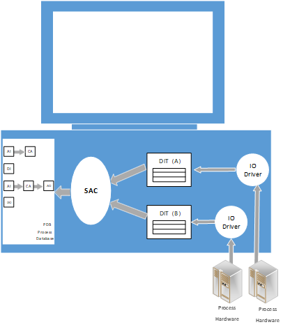

iFIX的基本结构
  • 过程数据
---iFIX软件从过程硬件中获取的源数据。

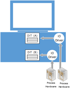

  • I/O驱动
---iFIX和PLC之间的接口称为IO驱动器。
  • DIT
---在SCADA服务器内存中存储IO驱动器轮询记录数据的区域
  • 过程数据库
1、扫描、报警和控制(SAC):功能是从DIT读取数据;将数据传送到过程数据库PDB;数据超过报警设定值则报警。
2、过程数据库PDB:由标签变量组成的一个过程。

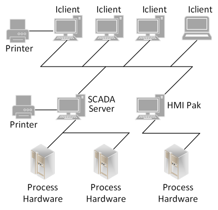

  • 分布式结构
1、数据库标识信息:服务器名+节点名+标签名+域名组成
如:Fix32.Fix.AXIS1_start.F_CV
2、域:包含三种类型,数字数据类型、文本数据类型、图形数据类型。
数字数据类型:F_*(F是浮点数);F_CV 当前值
文本数据类型:A_*(A是ASCII)A_CUALM 当前报警
图形数据类型:T_*;T_DATA 从TR或者ETR块中获取的数据
