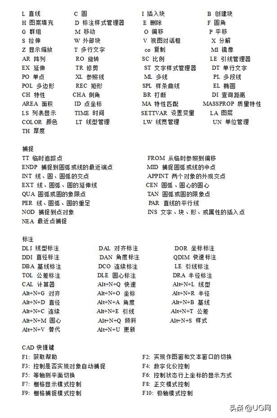

二、掌握快捷键
五天教你学会CAD制图,成为CAD大神级别,从此不再看他人脸色
三、CAD命令大全
1、绘图命令
PO , *POINT(点)
L , *LINE(直线)
XL , *XLINE(射线)
PL , *PLINE(多段线)
ML , *MLINE(多线)
SPL , *SPLINE(样条曲线)
POL , *POLYGON(正多边形)
REC , *RECTANGLE(矩形)
C , *CIRCLE(圆) A , *ARC(圆弧)
DO , *DONUT(圆环)
EL , *ELLIPSE(椭圆)
REG , *REGION(面域)
MT , *MTEXT(多行文本)
T , *MTEXT(多行文本)
B , *BLOCK(块定义)
I , *INSERT(插入块)
W , *WBLOCK(定义块文件)
DIV , *DIVIDE(等分)
H , *BHATCH(填充)
2、修改命令
CO , *COPY(复制)
MI , *MIRROR(镜像)
AR , *ARRAY(阵列)
O , *OFFSET(偏移)
RO , *ROTATE(旋转)
M , *MOVE(移动)
E , DEL键 *ERASE(删除)
X , *EXPLODE(分解)
TR , *TRIM(修剪)
EX , *EXTEND(延伸)
S , *STRETCH(拉伸)
LEN , *LENGTHEN(直线拉长)
SC , *SCALE(比例缩放)
BR , *BREAK(打断)
CHA , *CHAMFER(倒角)
F , *FILLET(倒圆角)<BR< p>
PE , *PEDIT(多段线编辑)

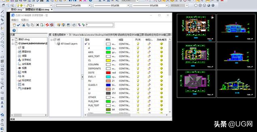

五、图层管理
1、CAD制图就像Photoshop一样,拥有着图层,制图时分清各层便于调整图纸,节省时间。一般制图分层为:
A、墙体层(WALL)
B、家具层(FURNITURE)
C、填充层
D、窗层(WINDOW)
E、布置层 F.尺寸层(DIM)
G、文字层(TEXT)
H、轴线层(DOTE)
I、轴线标注层(AXIS)
J、分格层
2、线条分色制图时,将墙体、家具、填充线、文字、分格线等线条颜色区分,便于在电脑显示时一目了然。
3、图框插入按比例插入图框首先制作1:1图框,将图框放大,与图比较看是否配合,如不配合缩放与之配合。
