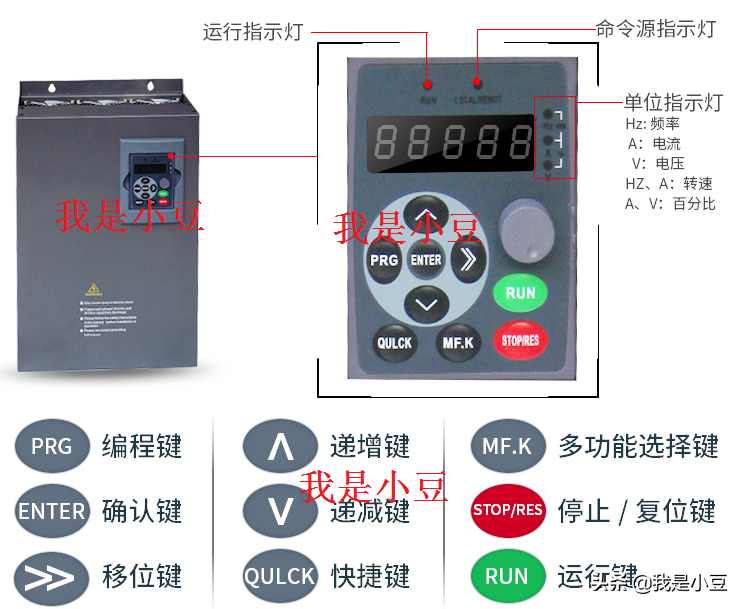

1.基本参数的设置
1)按“MENU”键,控制盘显示屏出现“-99-”字样。
2)按“ENTER”键,控制盘显示屏出现“-9902-”字样。再按“ENTER”键,显示屏显示SET、LWD闪烁,同时显示控制参数控9902的数值,反复按“UP/DOWN”键(上/下),找到需要的控制参数的数值,同时显示屏SET闪烁。再按“ENTER”键,参数设置完毕。再按两次“MENU”键,控制盘显示输出电压的频率。
3)在控制盘出现参数“9902”后,反复按“UP/DOWN”键,从控制参数集找到需要设置的参数, (参数从0102~9908,每个参数表示的意义参看用户手册)按照前面介绍的方法设置每个参数数值。
