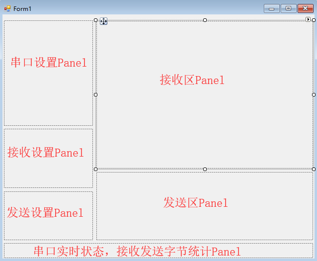

根据以上功能,将整个界面分为两块:设置界面(不可缩放)+ 接收区和发送区(可缩放),下面就来依次拖放控件实现:
1)容器控件(Panel)

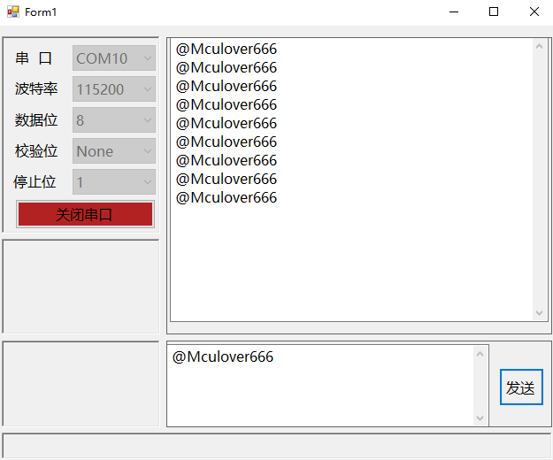

Panel是容器控件,是一些小控件的容器池,用来给控件进行大致分组,要注意容器是一个虚拟的,只会在设计的时候出现,不会显示在设计完成的界面上,这里我们将整个界面分为6个容器池,如图:

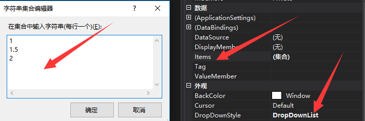

3)下拉组合框控件(ComboBox)
用来显示下拉列表;通常有两种模式,一种是DropDown模式,既可以选择下拉项,也可以选择直接编辑;另一种是DropDownList模式,只能从下拉列表中选择,两种模式通过设置DropDownStyle属性选择,这里我们选择第二种模式;
那么,如何加入下拉选项呢?对于比较少的下拉项,可以通过在属性面板中Items属性中加入,比如停止位设置,如图,如果想要出现默认值,改变Text属性就可以,但要注意必须和下拉项一致:

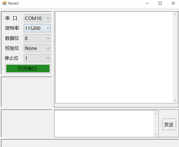

启动后可以看到界面布局效果图如下(确保USB转串口CH340已连接):
布局效果图

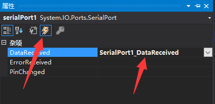

接下来开始最后一个任务 —— 串口接收,在使用串口接收之前要先为串口注册一个Receive事件,相当于单片机中的串口接收中断,然后在中断内部对缓冲区的数据进行读取,如图,输入完成后回车,就会跳转到响应代码部分:
//串口接收事件处理 private void SerialPort1_DataReceived(object sender, System.IO.Ports.SerialDataReceivedEventArgs e) { }

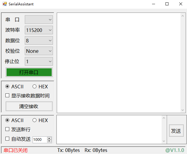

整体设计出来的效果图如下:

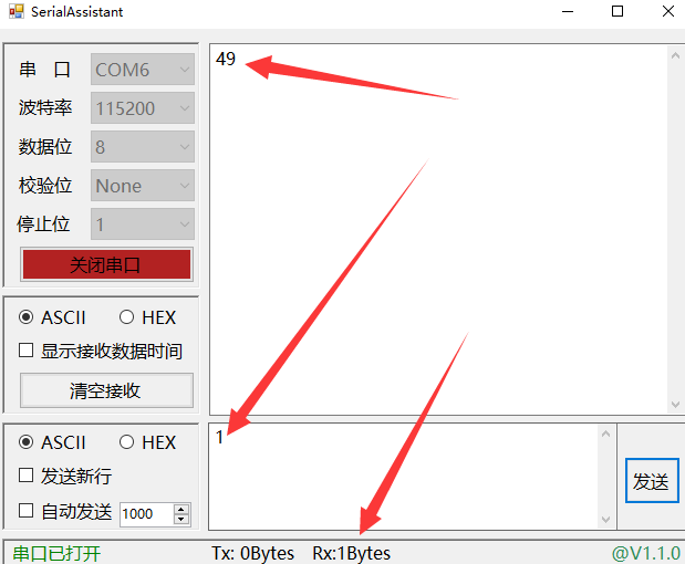

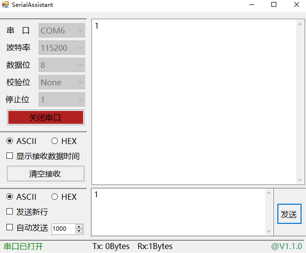

接下来我们运行看一下效果:

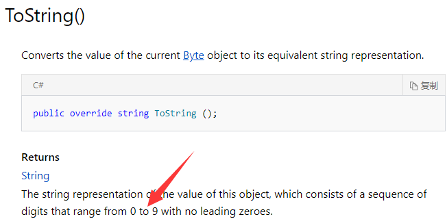

可以看到,当我们发送字符“1”的时候,状态栏显示接收到1byte数据,表明计数正常,但是接收到的却是字符形式的“49”,这是因为接收到的byte类型的数据存放的就是ASCII码值,而调用byte对象的ToString()方法,由下图可看到,这个方法刚好又将这个ASCII值49转化成为了字符串“49”,而不是对应的ASCII字符'1';

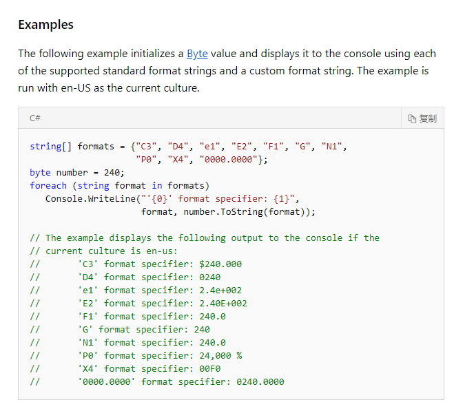

5)byte类型值转化为十六进制字符显示

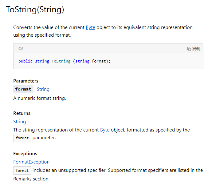

在第3节中我们分析了byte.ToString()方法,它可以将byte类型直接转化为字符显示,比如接收到的是字符1的ASCII码值是49,就将49直接转化为“49”显示出来,在这里,我们需要将49用十六进制显示,也就是显示“31”(0x31),这种转化并没有什么实质上的改变,只是进行了数制转化而已,所以采用格式控制的ToString(String)方法,具体使用方法见下图:
这里我们需要将其转化为2位十六进制文本显示,另外,由于ASCII和HEX只能同时显示一种,所以我们还要对单选按钮是否选中进行判断,代码如下:

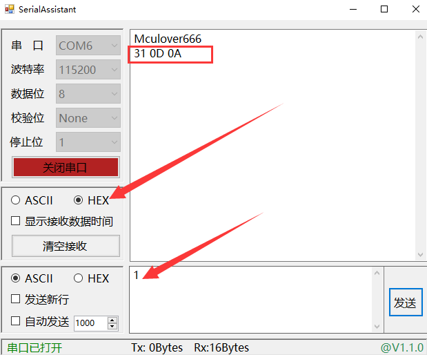

if (radioButton2.Checked) { //选中HEX模式显示 foreach (byte b in received_buf) { sb.Append(b.ToString("X2") + ' '); //将byte型数据转化为2位16进制文本显示,用空格隔开 } } else { //选中ASCII模式显示 sb.Append(Encoding.ASCII.GetString(received_buf)); //将整个数组解码为ASCII数组 }
再来运行看一下最终效果(先发送“Mculover66”加回车,然后发送“1”加回车):

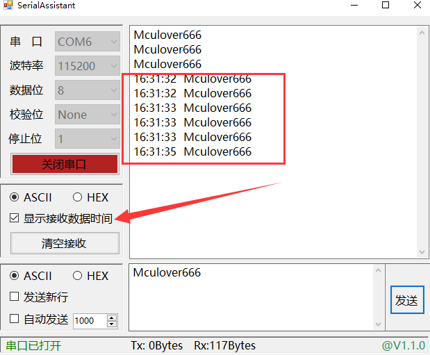

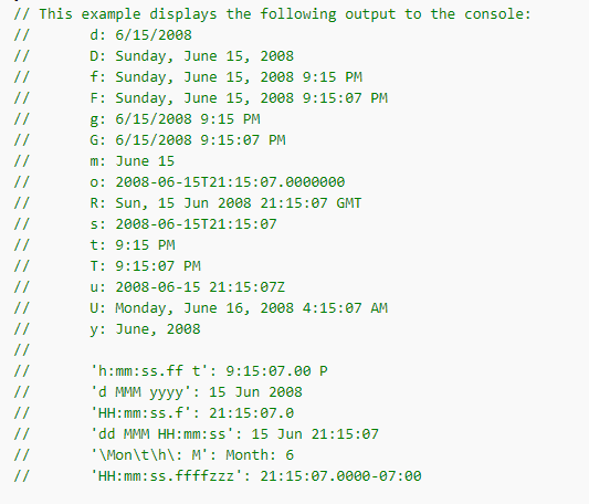

6)日期时间结构(DateTime Struct)
当我们勾选上显示接收数据时间时,要在接收数据前加上时间,这个时间通过DateTime Struct来获取,首先还是声明一个全局变量:
private DateTime current_time = new DateTime(); //为了避免在接收处理函数中反复调用,依然声明为一个全局变量
这个时候current_time是一个DateTime类型,通过调用ToString(String)方法将其转化为文本显示,具体选用哪种见下图:
在显示的时候,依然要对用户是否选中进行判断,代码如下:
//因为要访问UI资源,所以需要使用invoke方式同步uiInvoke((EventHandler)(delegate{ if (checkBox1.Checked) { //显示时间 current_time = System.DateTime.Now; //获取当前时间 textBox_receive.AppendText(current_time.ToString("HH:mm:ss") + " " + sb.ToString());  } else { //不显示时间  textBox_receive.AppendText(sb.ToString()); } label7.Text = "Rx:" + receive_count.ToString() + "Bytes";} ));
再来运行看一下效果:

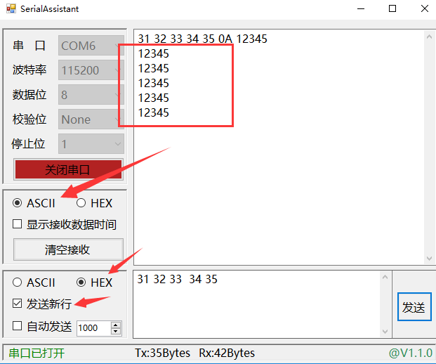

private void button2_Click(object sender, EventArgs e){ byte[] temp = new byte[1]; try { //首先判断串口是否开启 if (serialPort1.IsOpen) { int num = 0; //获取本次发送字节数 //串口处于开启状态,将发送区文本发送 //判断发送模式 if (radioButton4.Checked) { //以HEX模式发送 //首先需要用正则表达式将用户输入字符中的十六进制字符匹配出来 string buf = textBox_send.Text; string pattern = @"\s"; string replacement = ""; Regex rgx = new Regex(pattern); string send_data = rgx.Replace(buf, replacement); //不发送新行 num = (send_data.Length - send_data.Length % 2) / 2; for (int i = 0; i < num; i++) { temp[0] = Convert.ToByte(send_data.Substring(i * 2, 2), 16); serialPort1.Write(temp, 0, 1); //循环发送 } //如果用户输入的字符是奇数,则单独处理 if (send_data.Length % 2 != 0) { temp[0] = Convert.ToByte(send_data.Substring(textBox_send.Text.Length-1,1), 16); serialPort1.Write(temp, 0, 1); num++; } //判断是否需要发送新行 if (checkBox3.Checked) { //自动发送新行 serialPort1.WriteLine(""); } } else { //以ASCII模式发送 //判断是否需要发送新行 if (checkBox3.Checked) { //自动发送新行 serialPort1.WriteLine(textBox_send.Text); num = textBox_send.Text.Length + 2; //回车占两个字节 } else { //不发送新行 serialPort1.Write(textBox_send.Text); num = textBox_send.Text.Length; } }  send_count += num; //计数变量累加 label8.Text = "Tx:" + send_count.ToString() + "Bytes"; //刷新界面 } } catch (Exception ex) { serialPort1.Close(); //捕获到异常,创建一个新的对象,之前的不可以再用 serialPort1 = new System.IO.Ports.SerialPort(); //刷新COM口选项 comboBox1.Items.Clear(); comboBox1.Items.AddRange(System.IO.Ports.SerialPort.GetPortNames()); //响铃并显示异常给用户 System.Media.SystemSounds.Beep.Play(); button1.Text = "打开串口"; button1.BackColor = Color.ForestGreen; MessageBox.Show(ex.Message); comboBox1.Enabled = true; comboBox2.Enabled = true; comboBox3.Enabled = true; comboBox4.Enabled = true; comboBox5.Enabled = true; }}
下面来看看运行效果:
