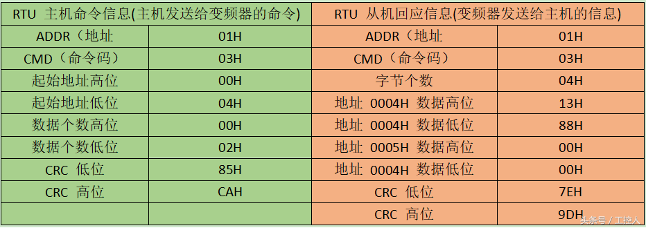

03H,从通讯地址为01的变频器,以地址0004H开始,连续读取两个数据内容就是去读0004H和0005H地址的内容。
03H
从上表看出主机向从机发送命令需要知道从机的地址、功能码(命令)、数据地址、数据个数、CRC校验码,以上例子中我们知道从机的地址是01H,功能码是读03H,地址是0004H,拆分成高低位,数据个数是俩个0002H,同样拆分,最后的CRC校验码是根据以上数据计算出来的,数据发送到从机后,从机也根据信息计算一个CRC校验码,如果与主机计算的校验码一致,则通讯成功,会向从机发送一组返回信号,我们就知道了从变频器中读取的信号,例如0004H和0005H地址的数据是5000,0, 那么返回信息除了地址与命令码不变, 后面的数据就变成了字节个数、 数据内容了,5000的16进制是1388H, 因此数据内容是高位13H, 低位88H。

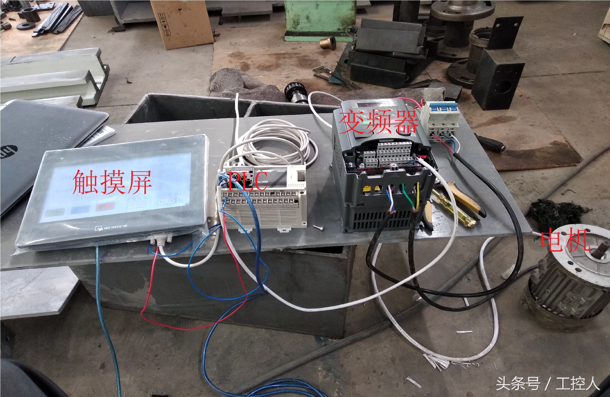

系统连接

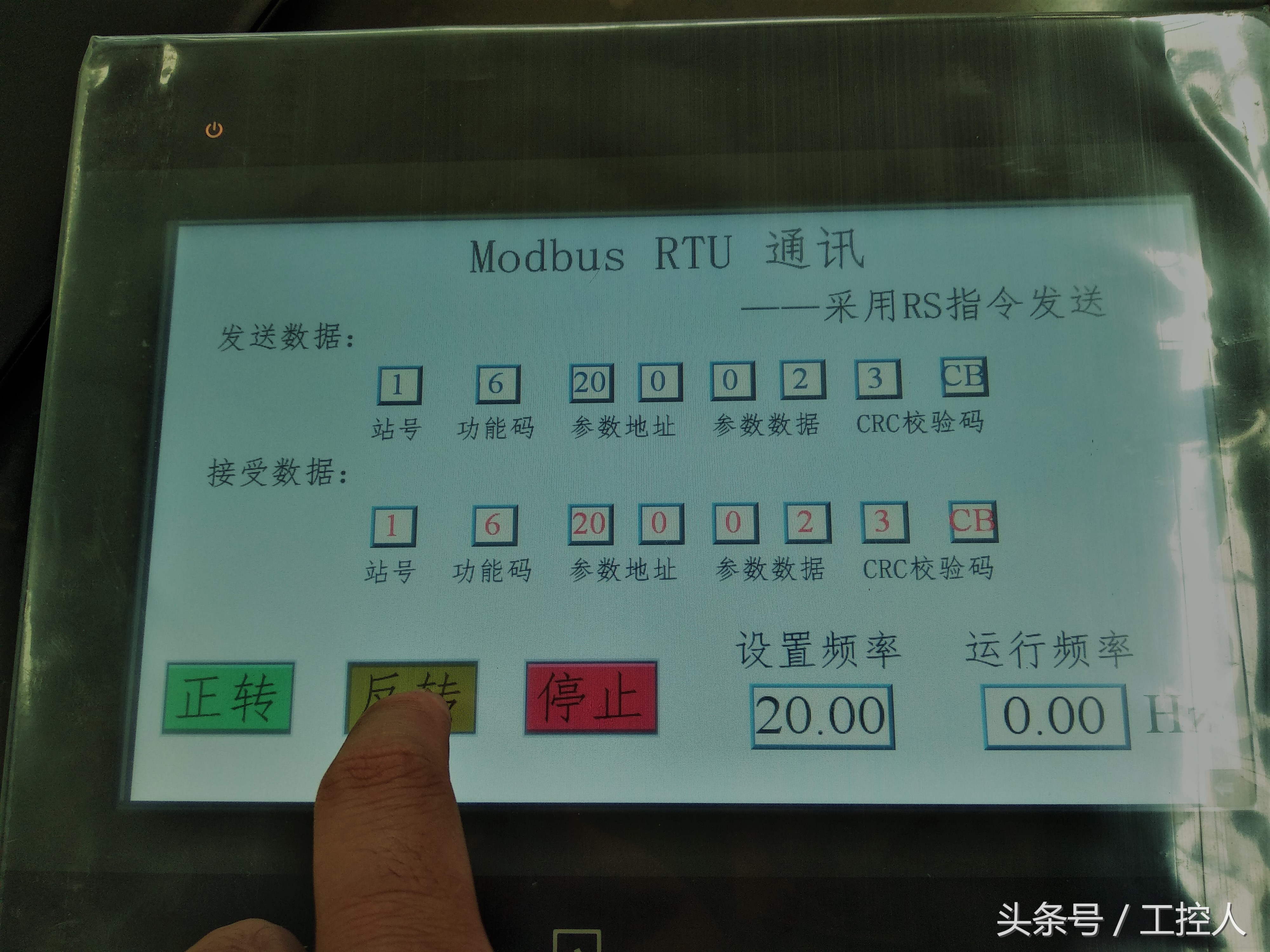

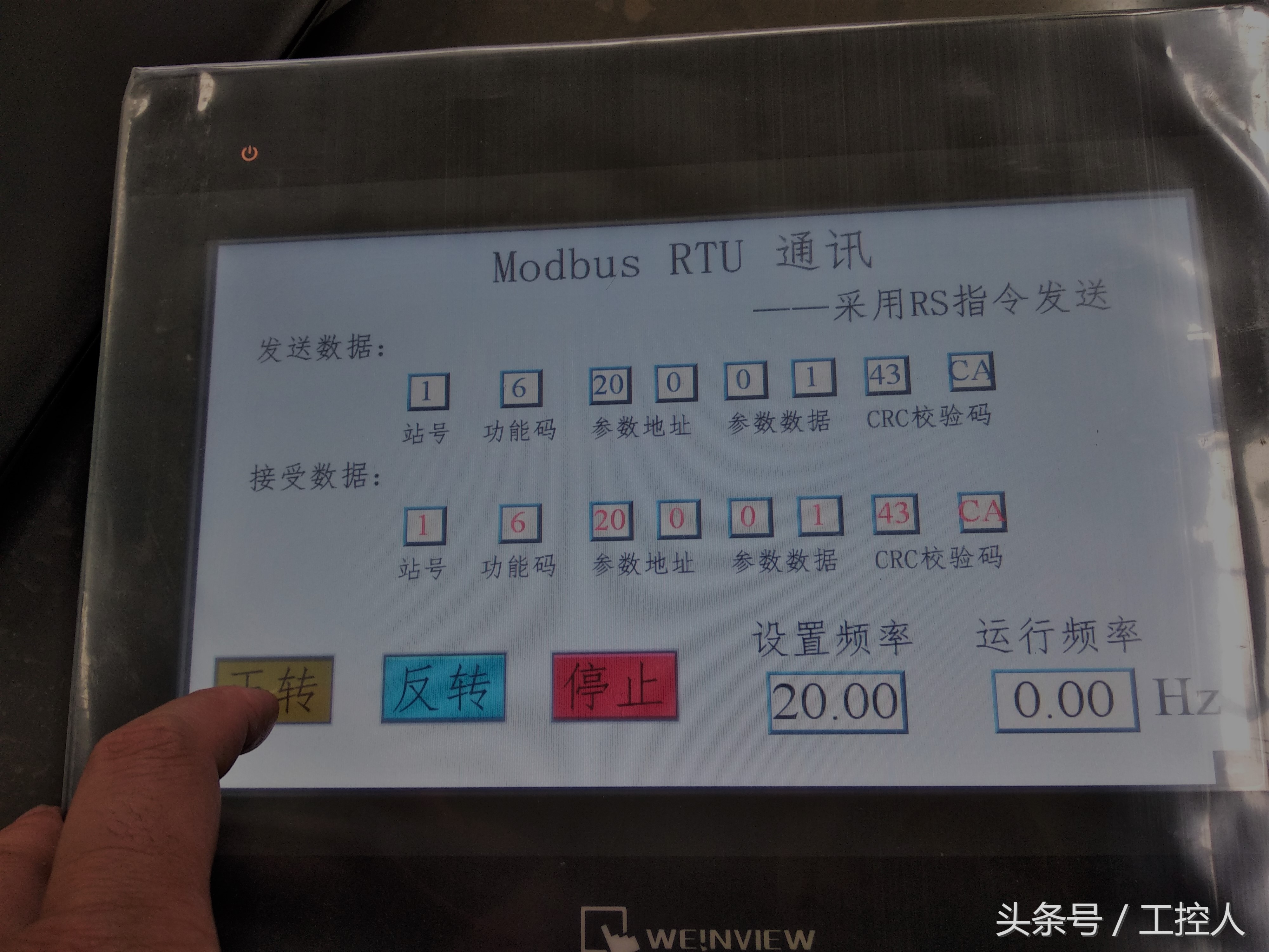

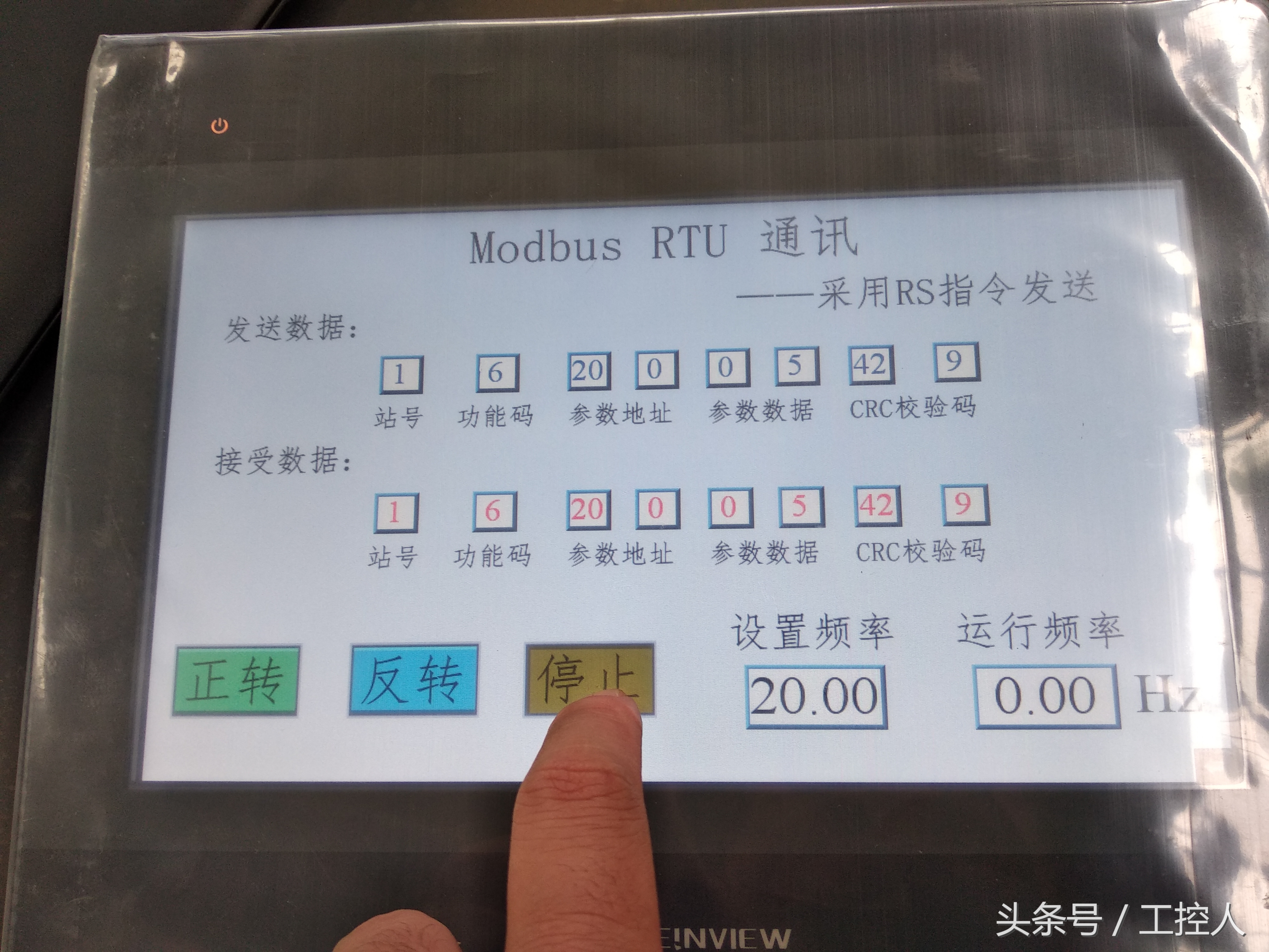

正转指令
反转指
停止指令

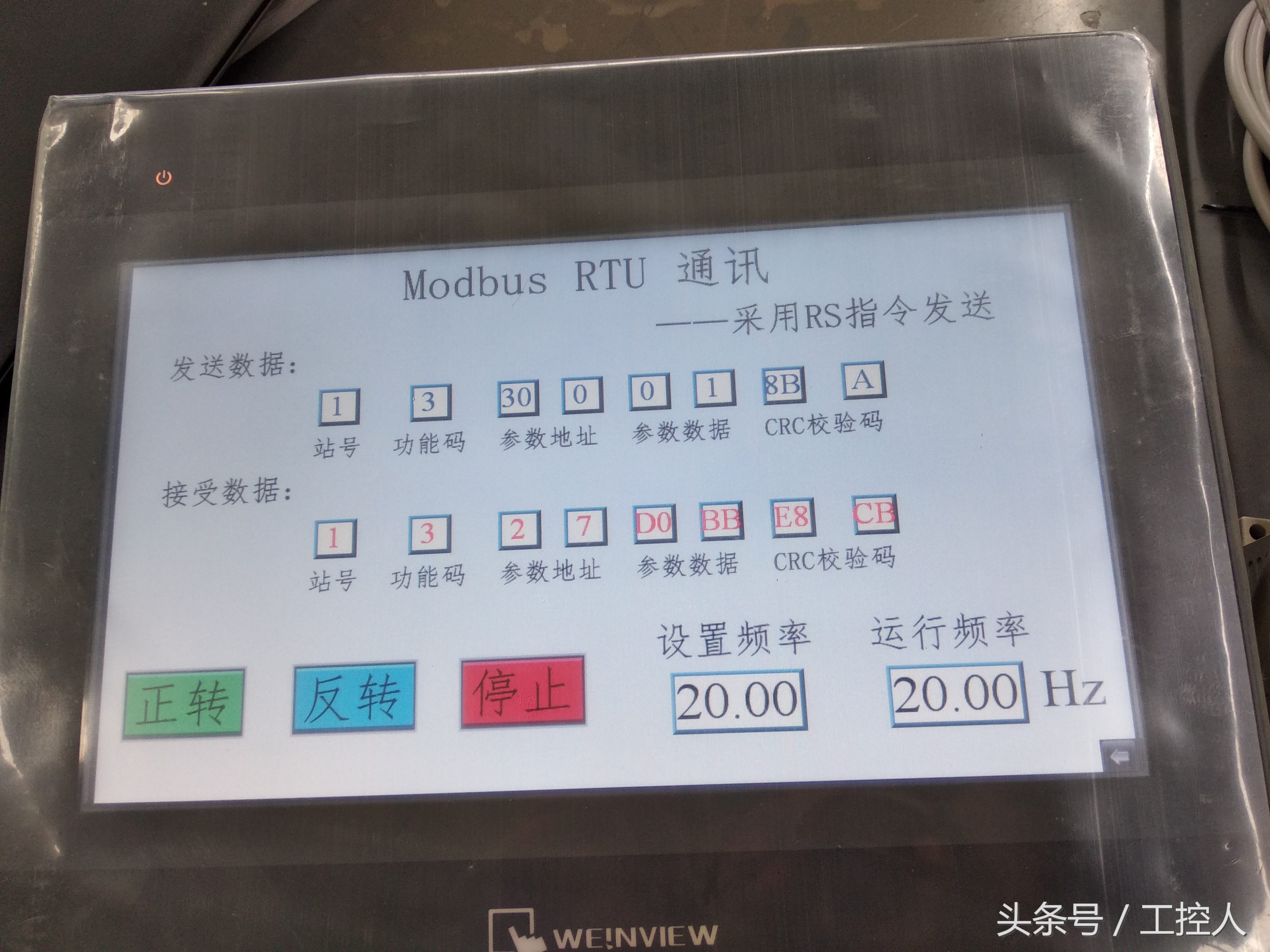

频率读取指令
从以上的图中看出, 写入指令的发送和接受都是一样的, 读取指令的接受数据就不一样了, 就比如频率读取指令返回的信息中就没有地址数据, 它的返回数据就是字节个数2, 数据内容07 D0, 转换成十进制就是2000, 也就是20.00Hz, 这在PLC编程时候需要注意。
