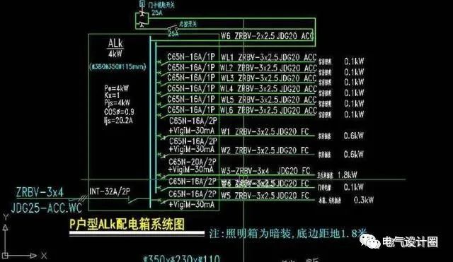

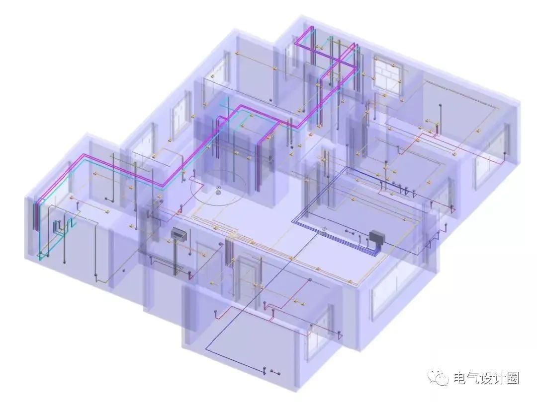

(1)户内配电方案
按《住宅设计规范》(GB50096-1999),每套住宅的空调电源插座、电源插座与照明,应分路设计。厨房电源插座和卫生间电源插座宜设置独立回路,除空调电源外,其它插座回路应设置漏电保护装置。
典型户内配电方案适用于经济条件所限或标准不高的住宅,高档增加了事故的选择性,减少了事故影响范围,是一种比较理想的户内配电方案。
(2)户内电气设计时应注意的问题
户内电气设计缺乏装修设计功能,所带来的问题主要是指毛坯房电气设计时,未充分考虑装修使用功用而引起的。
在户内电气设计中充分考虑装修设计功能:
1)卧室毛坯房电气设计,应按卧室装修平面图进行,卧室内电视插座应设计在床头对面墙上,电视插座边上应有电源插座,卧室电话插座应设计在床头柜上。
2)客厅内电视、电话插座不宜装在同一面墙上,应分别设置在相对面的墙上,电视插座边上应设计电源插座,客厅可按大小适当设计音响管线,电气设计狄老师。
3)客厅、卧室的空调插座边应有土建空调预留洞,空调洞外墙应有空调栏板或者空调安装位置,室外空调洞边还应有空调冷凝水立管或者雨水管,使空调冷凝水有组织排放。
4)住宅卫生间应预留浴霸电源管线和分档开关(现在毛坯房往往没有预留浴霸电源),卫生间等电位箱应设计出到各卫生洁具金属配件的接地支管,卫生间浴缸处、淋浴处不宜设计插座管线,卫生间开关插座应使用防溅型。

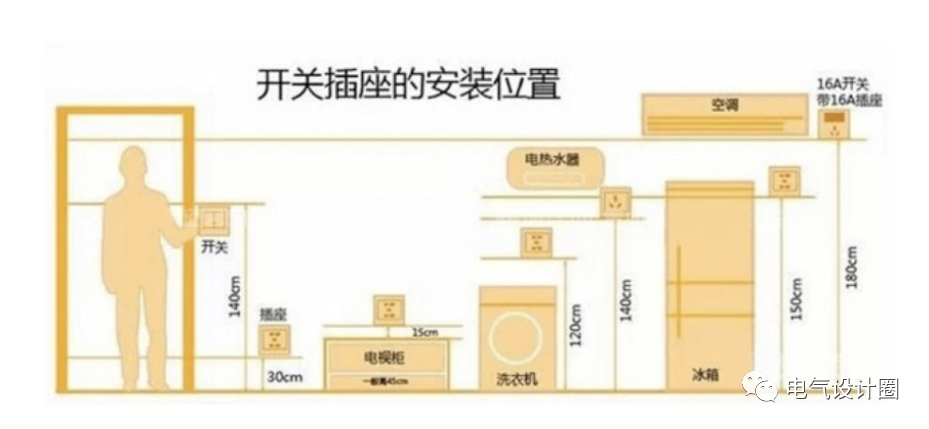

5)住宅厨房间宜多设计安全型插座,三面墙上可各设计三个2+3插座,标高宜在厨房台板上30cm。

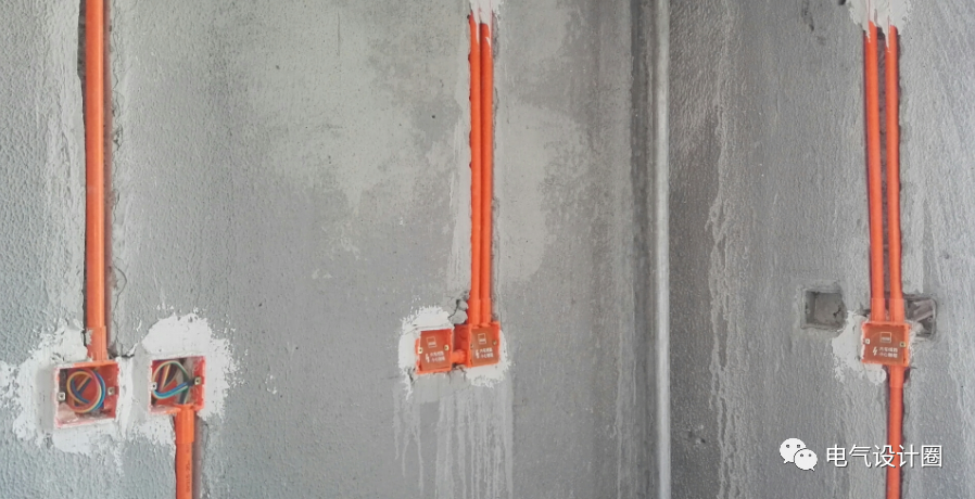

6)户内插座回路宜按环状、串状设计,不宜有树枝型分叉,造成施工接线及维修困难。

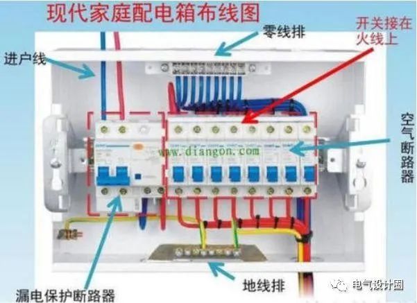

7)户内强弱电开关、插座标高存在设计混乱,随意的情况,虽然不影响使用,但不美观。应尽量统一标高,例如住宅内对讲电话机标高设计1.5m,宜改在1.35m与开关一标高。
8)住宅内分户配电箱漏电开关与上一级漏电开关应有动作时限、漏电电流分级保护设置,否则可能楼上漏电开关不跳而楼下开关跳,或楼上、楼下开关同时跳,造成住户使用不便,不满足使用功能。漏电开关应标明型号是电子式或电磁式。

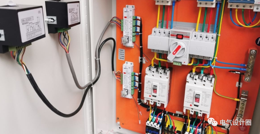

4)配电箱、柜等没有标准尺寸
系统图上配电箱、配电柜无外形及安装尺寸,非标准配电箱、配电柜无盘面布置图,由于现在电器产品不是很规范,所以不标尺寸给施工人员带来极大不便。预留洞大了,过梁也大,补洞补不好,容易出现空鼓;预留洞小了,还要砸墙、加过梁,总之是费工费料,还易出现质量问题。
所以设计人员在设计选型时,除选择回路数量,电气元件规格、进出线敷设方式及导线型号外,还应将配电箱、配电柜的外形及安装尺寸标注在系统图的上方或下方,并将同一箱、柜内的元件四周用虚线框围绕,便于施工人员确定安装方法。
(4)高层住宅建筑内电缆转接箱设置的问题
一般来讲,所谓住宅建筑内的电缆转接箱,实质为电源总配电箱。在高层住宅设计中,有些设计人员将该箱设在远离进线点的某些楼层的配电小间内,而忽视了由建筑物外引入的配电线路,应在室内靠近进线点便于操作维护的地方装设隔离电器的要求。
另外一旦高层住宅某一层发生火灾事故,不便消防人员迅速切除相关电源,所以当供电电源从高层住宅外引入时,应在高层住宅的地下室或架空层靠近电源进线处设置电缆转接箱(总配电箱),然后,才能将出线引至相关层配电小间内的分层集中电表箱。

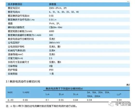

(5)剩余电流动作值设置不当问题
剩余电流保护可以避免电气设备漏电造成人身伤害,在住宅建设中普遍运用,工程中存在的问题是剩余电流动作值设置不合理。

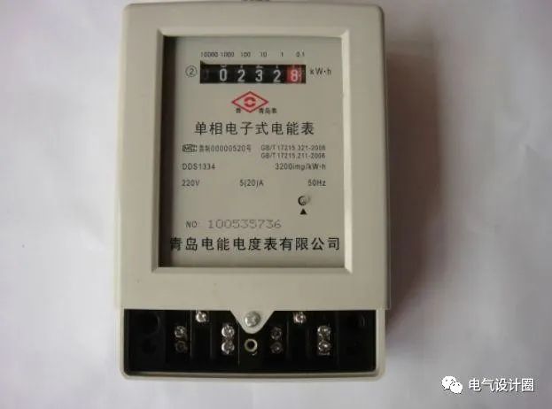

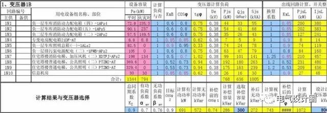

(6)电度表容量小,配置不到位
国标推荐了相应类别住宅的最低标准,国标还规定每户进户铜线为10mm2。10mm2绝缘铜线穿硬塑料管敷设时,安全载流量为46A,可以输送的电功率为10kW。也就是说,普通住宅在不做电源改造、更换两极自动空气断路器、电度表的情况下,可以满足10kW的电力负荷需求。
住宅的楼梯照明、有线电视系统、访客对讲系统等公共电源应单独装设电度表,公寓式单身住宅也应装设电度表。住宅与同建筑的商业设施应分别引入电源开关,商业设施的电度表与住宅电度表分别集中安装。

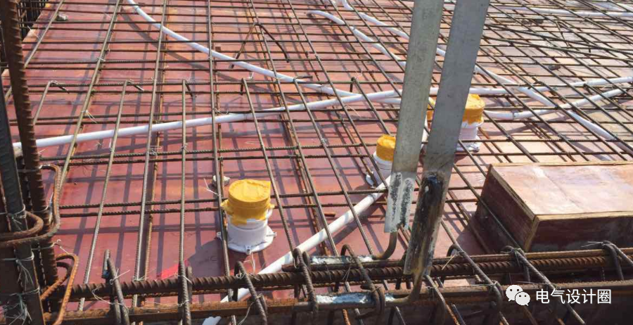

(7)住宅室内线路建设
目前国内大多数住宅是以毛胚房作为交房标准的,但是插座、照明、电话、电视线路依旧按施工图敷设到位,而业主入住后又几乎全部进行二次装修,除保留少部分照明线路外,其余全部重新敷设,这样会造成巨大的浪费。

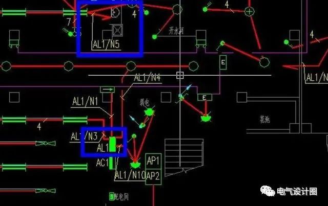

(9)防雷接地工程应注意以下问题
1)根据GB50057-94《建筑物防雷设计规范》高层住宅需防侧击雷时,需要将防雷装置与外墙金属门窗相连,要具体门窗在部位相连的说明和连接接点详图。与铝门窗、栏杆相连时,特别要注意钢铝接头处电化学腐蚀的处理,从而避免接头处电气连接断开,造成人生安全隐患,以上问题应要求建筑设计院出详细方案。
2)住宅电气设计大都利用柱内钢筋作为防雷引下线,利用基础钢筋作接地极,住宅防雷引下线测试点一般设计在建筑物室外地坪±1.0m处,而高层住宅每根防雷引下线上下电气焊接点有很多,按规范要求的设计要求施工,在施工和维修过程中无法测试每根防雷引下线上下是否连通。如果在与屋顶避雷网连接处设计测试断接卡,这样既能测试每根引下线的接地电阻,又能测出引下线上下电气是否了连通。

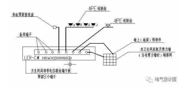

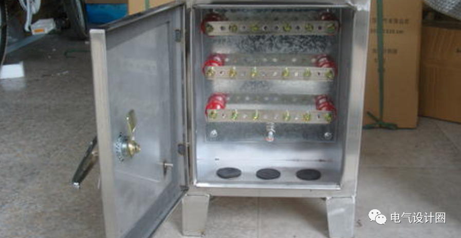

3)等电位设计规范要求在管线进户处将各金属进户管、电缆金属外皮与等电位箱内等电位体相连,设计要有具体平面图。
(10)卫生间局部等电位连结的问题
洗浴时身体皮肤表面潮湿,人体阻抗大大下降,沿金属管道导入过来的120V电压即足以使人发生电击伤亡事故,因此卫生间应作等电位联结。
由于卫生间范围小,实旌等电位联结后,可使卫生问处于同一电位,可防止出现危险的接触电压,从而有效地保证了人身安全。

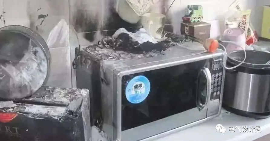

1)防电气火灾,据统计民用建筑火灾的原因大多数是由于电气方面引起的,除了过负荷、短路和接触不良外,接地电弧也是引起电气火灾的主要原因。
