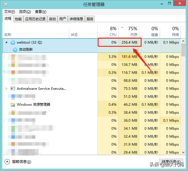

运行一段时间后。。。问题就来了。。。内存越来越大。。。
懒人代码
刚开始的时候,只有占用了几十M的内存,运行了半个多小时,就飙升到250。。。看着架势,貌似还有继续飙下去的可能。。

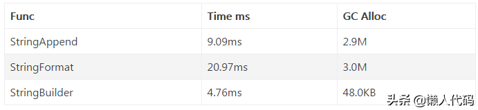

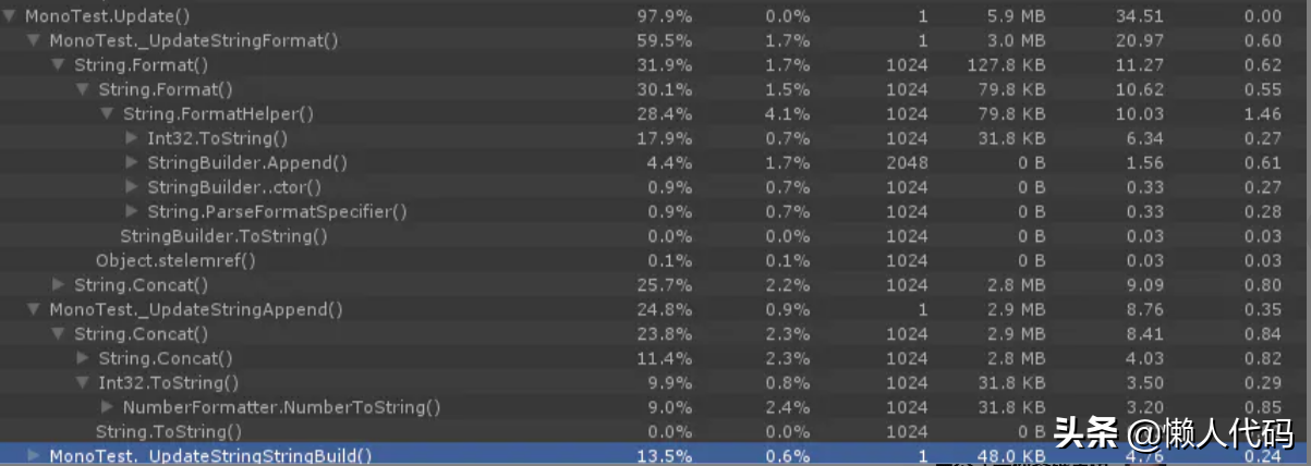

在C#里面,字符串是一个引用类型而不是一个值类型,即使看起来像是持有一个值类型对象并可以方便的修改,这里修改字符串是创建一个新的字符串。通常建议使用StringBuilder来拼接字符串,下面看看不同行为的拼接字符串带来的性能差异吧。
public class MonoTest : MonoBehaviour {    const int SIZE = 1024;    void Update () {        _UpdateStringAppend();        _UpdateStringFormat();        _UpdateStringBuild();    }    string _UpdateStringAppend() {        string str = string.Empty;        for (int i = 0; i < SIZE; ++i) {            str += i;        }        return str;    }    string _UpdateStringFormat() {        string str = string.Empty;        for (int i = 0; i < SIZE; ++i) {            str += string.Format("{0}", i);        }        return str;    }    string _UpdateStringBuild() {        StringBuilder sb = new StringBuilder();        for (int i = 0; i < SIZE; ++i) {            sb.Append(i);        }        return sb.ToString();    }}作者:carber链接:https://www.jianshu.com/p/d56f79d83ebd来源:简书
懒人代码
观察数据可以发现StringBuilder在性能上和GC上都有极大的提升,每次创建一个新的字符串,字符串长度从0增长到n,这是一个O(n^2)的操作。而StringBuilder则只会在长度不够的时候重新申请并赋值,如果内部的长度是按2递增的话,这里的复杂度是O(nlogn)。如果设定一个足够大的预初始值,那这里的复杂度则可以降低到O(n)。
这里的内存申请的量级和运算复杂度也是一样的,关注大小与分配次数。过多的分配次数会导致堆碎片变多,过多的内存分配则会导致触发内存清理GC,这是额外的无必要的开销。所以推荐尽可能的使用StringBuilder来优化这个操作,同时StringBuilder本身也会在内部申请内存,复用StringBuilder能进一步优化内存。
再来看看之前讨论里面被忽略的Format拼接,Format表现最差有点出人意外又在情理之中。我们在平时被建议使用Format来拼接字符串,但在有些情况下Format的表现非常差。这里就是一个不恰当的Format使用案例,这是一个冗余的Format操作,同时还多了一次int转object的GC。如果还难以理解,则可以看看下面的Format操作得到了一个更差的结果。

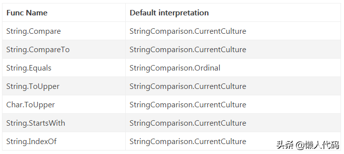

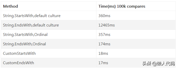

默认的字符串比较操作是非常低效的,《Best Practices for Using Strings in .NET》这篇文章讲了这方面的大部分细节。这里主要展示一些实践测试数据,让我们对性能有一个认识。
StringBuilder sBuilder = new StringBuilder();System.Random random = new System.Random();for (int i = 0; i < 100; ++i){   sBuilder.Append((char)(random.Next() % 256));}string str = sBuilder.ToString();string preStr = str.Substring(0, 16);string lastStr = str.Substring(str.Length - 16, 16);int cnt = 0;for (int i = 0; i < 100 * 1024; ++i){    if (str.StartsWith(preStr)) ++cnt;    if (str.EndsWith(lastStr)) ++cnt;}
测试结果
字符串比较接口默认行为
正常情况下使用Ordinal比较即可,自己实现Ordinal行为的比较还可以提高10倍的性能。

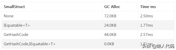

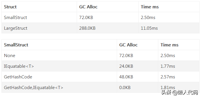

泛型容器内部实现会调用一些System.Object接口,如果我们不实现对应的泛型接口,在调用接口的时候就会找到基类Object的接口。而由于Struct是一个值类型,value type转class type会触发内存分配,定义这种行为为Boxing。《c-performance-tips-for-unity-part-2-structs-and-enums》这篇文章已经对这块做了详细描述与举例。我自己也做了一些数据测试,分享给大家做参考。
public struct SmallStruct{   // 2 int fields. Total size: 2 * 4B + 16B = 24B    public int a, b;}public struct LargeStruct{   // 20 int fields. Total size: 20 * 4B + 16B = 96B    public int a, b,  /* … */;}// Dictionary<Struct, bool> dict// 1024 calls dict. ContainsKey
实现了不同接口之后
观察发现Dictionary内部使用 EqualityComparer
public abstract class EqualityComparer<T>{    protected EqualityComparer();    public static EqualityComparer<T> Default { get; }    public abstract bool Equals(T x, T y);    public abstract int GetHashCode(T obj);}
如果没有实现还GetHashCode触发一次boxing,而Equals则触发两次。实现IEquatable泛型接口,以及override int GetHashCode则可避免触发GC。非泛型的HashTable实现和泛型Dictionary基本一致,推荐使用Dictionary泛型版本,提高性能。

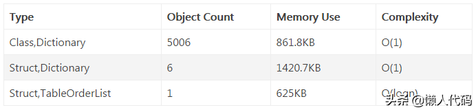

这里主要讨论配置表,配置表一般是一种Key-Value结构,同时在运行时我们不需要修改内存,最后配置表的总量和数量会非常多。
public class Dicitonary<TKey, TValue> {     private int[] m_buckets;    private int[] m_entryNext;    private int[] m_entryHash;    private TKey[] m_entryKey;    private TValue[] m_entryValue;}public class PlayerTemplate {    public int id;    public ulong pathHash;    public float height;    /* ... more data */} // assume size = 128BDictionary<int, PlayerTemplate> dict;
一般使用Dictionary存储配置表数据,上面定义的配置表数据类型为class,则可以得到下面的数据。
Set PlayerTemplate Count = 5000;// 第一个大于Count * 2的素数Dictionary ArraySize = 10103; ObjectCount = 5000 + 5 + 1 = 5006;MemorySize = 5000 * 128B + 10103 * 24 = 882472B = 861.8KB
之后我们把class改struct
public struct PlayerTemplate {/* */}ObjectCount = 5 + 1 = 6;MemorySize = 10103 * 128B + 10103 * 16 = 1454832B = 1420.7KB
对象数量减少后的代价是内存使用的增长,下面来看怎么优化内存使用。
public interface ITableType<TKey, TValue> {    TKey GetKey();}public class TableOrderList<Tkey, TValue> {    private bool m_sorted;    private TValue[] m_data;    private int m_size;}public struct PlayerTemplate : ITableType<int, PlayerTemplate> {    public int GetKey() {        return id;    }    public int id;    public ulong pathHash;    public float height;    /* ... more data */}
自定义容器与接口实现线性内存空间存储数据。
public int LowerBounder(TKey key) {    int low = 0, high = m_size;    while (low < high) {        int mid = (low + high) >> 1;        if (m_list[mid].GetKey().CompareTo(key) < 0) {            low = mid + 1;        } else {             high = mid;        }    }    return low;}
通过二分查找数据,再数据加载结束后进行一次排序。最后的数据对比如下。
新实现的容器再对象数量与内存使用上都有着较大优势,由于一般游戏很难有超过1W以上的数据量,这里O(logn)与O(1)的差距较小可以接受,而且一般这里也不是性能瓶颈。
