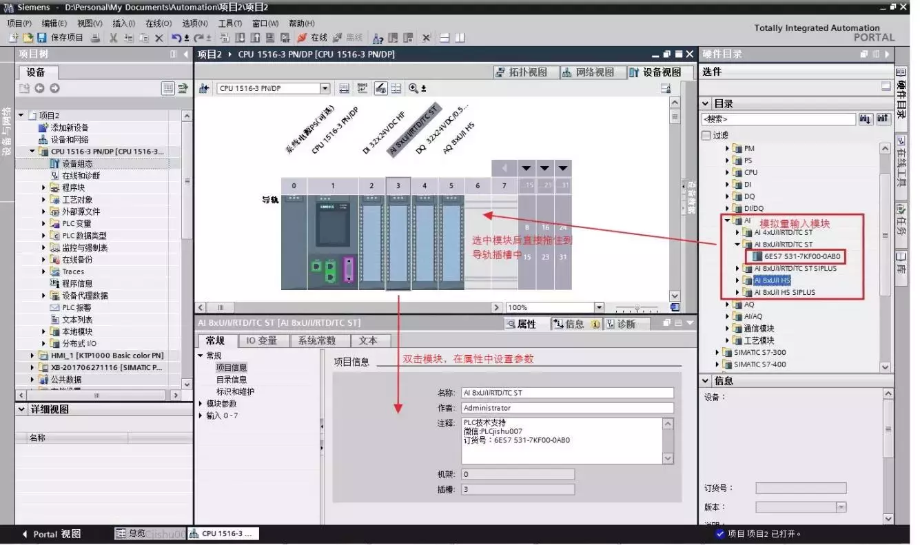

1、添加模块
添加模块与数字模块操作方式一样,直接拖拽或者选择好卡槽后双击模块。
||点击图片可放大||

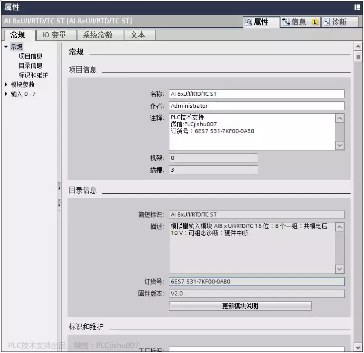

3、常规信息
常规选项主要用于标注模块的基本信息,各种模块以及CPU中的常规信息都是相同的,需要了解的可以点击下列文章复习。

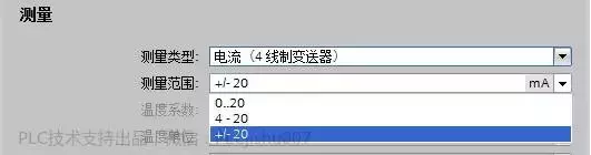

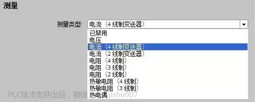

5、测量类型
在测量类型处可选择以下几种:
除了选择“测量类型”还需要设置“测量范围”。
电压测量范围:
电流测量范围:(4线制变送器)
电流测量范围:(2线制变送器)
当测量类型选择电流2线制变送器时,测量范围只有4-20mA。

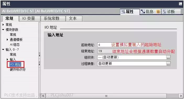

6、I/O地址
模拟量输入的I/O地址可以使用默认,当然也可以自己设置,在设置过程中如果地址已被占用,会提示“该地址已被使用,下一空闲地址:X”。S7-1500的模拟量地址不在像S7-300/400那样需要从256开始,可以使用任意空闲地址。

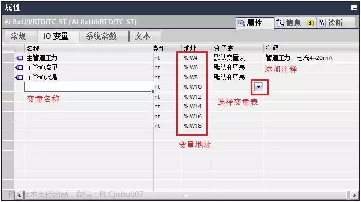

7、I/O变量
在I/O变量选项卡中,设置对应变量的名称、类型、地址、注释等信息。变量表可以在PLC变量列表中建立,此选项卡只能把变量分配到建立好的变量表内。
