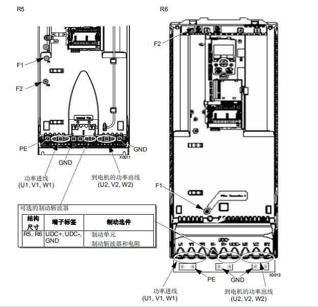

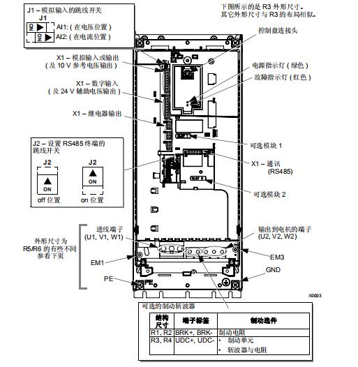

ABB变频器功率电缆接线图
下图表示的是外形尺寸为 R3 的模块的端子布局图。原则上,所有结构尺寸 (R1…R6)
的接线布置图都是相似的。对于结构尺寸 R5 和 R6 模块最明显的不同只是在功率端
子和接地端子!
下图表示了外形尺寸为 R5 和 R6 模块的功率和接地端子布局。

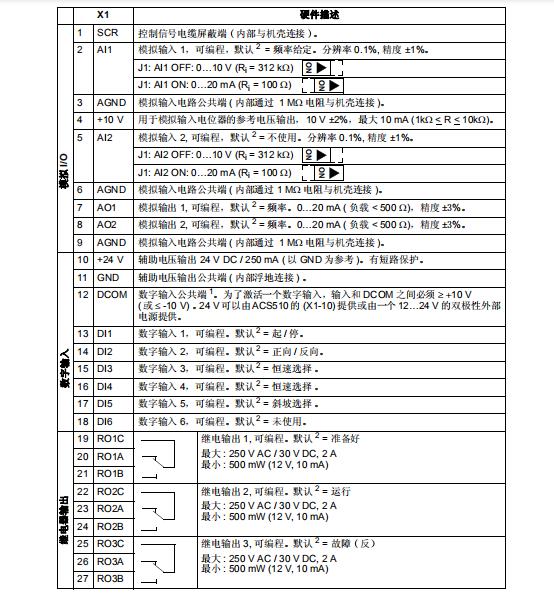

控制端子表
下表描述了控制端子 X1 的定义。

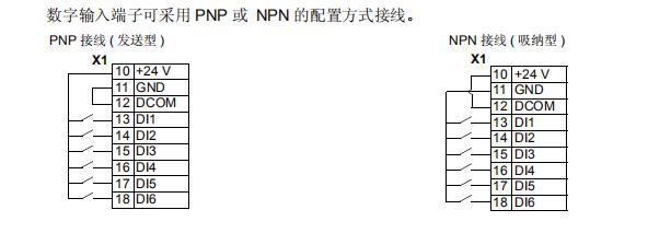

数字输入端子可采用 PNP 或 NPN 的配置方式接线。
