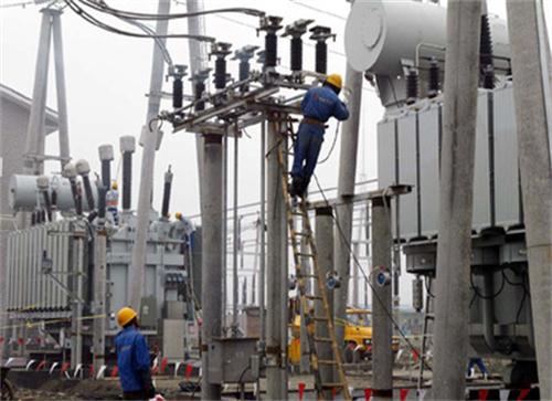

电气设备在电力系统中占主导作用,常常有很多设备出现这样或那样的故障,这对输配电造成很大的影响,甚至还会影响到人们的日常生活。作为电力人或者是电力爱好者,就一定会接触到电力设备,当设备出现故障或者是不工作的时候,我们应该怎样对它进行处理呢?下面十个要点是从业多年的资深老电工总结的经验,分享出来以供大家参考学习!
一、先动口再动手
针对那些出现问题故障的电气设备,我们不要一上来就要动手对它进行拆卸维修,而是应该向相关人员询问该设备的故障情况以及出现故障的经过。在对设备的故障情况有了一定的了解之后,再着手进行维修。
当然,在对设备进行拆卸之前,我们要对设备本身的零部件情况有较为熟悉的把握,按照设备组装图拆卸。若没有组装图的话,我们应该边画草图边拆卸,而且要记得标上记号。
二、 先外部后内部
要先观察设备外部有没有比较明显的损坏痕迹,再了解一下该设备以往有没有维修过以及使用年限是多久等,接着再对它的内部进行检查维修。只有确定了没有外部故障之后,才能对其内部进行检查维修,要不然一开始就将设备拆卸或许会致使设备越修越坏。
三、先机械后电气
当我们在对设备进行机械检查后,若发现无故障,那我们就再对它的电气方面进行检查,这时,我们可以利用一些检测仪对它进行故障查找和定位。
四、先静态后动态
仪器还没有接通电的情况下,可以对设备的接触器、按钮、以及保险丝等功能的好坏进行一个判断通电试验,听其声、测参数、判断故障,最后进行维修。
五、先清洁后维修
有很多的电气设备是由于污垢以及灰尘引起的故障,当对设备进行清洁之后,就会正常运作。所以我们在维修的时候可以先对很脏的设备进行接线点、接触点的清洁,检查这些控制键到底有没有失灵。
六、先电源后设备
经过很多电工的经验总结发现,有许多的电源故障是占比很高的,因此,我们在维修设备时先检修电源常常能达到很好的效果,事半功倍。
七、先普遍后特殊
因装配配件质量或其他设备故障而引起的故障,一般占常见故障的50%左右。电气设备的特殊故障多为软故障,要靠经验和仪表来测量和维修。
八、先外围后内部
当我们已经发现设备的一些电气部件出现故障的时候,不能着急的将其更换掉,而是应该对外围部件进行检查后若发现能正常工作时,方可考虑更换。
九、先直流交流
在进行设备维修的时候,应对直流回路静态工作点进行检查,然后再检查交流回路的动态龚总点。
十、先故障后调试
有的设备是调试有问题,并且也出现的设备故障,这是我们应该先将故障排除掉,然后再对设备进行调试,但是,值得注意的是,调试应该是在电气线路速的前提下进行。
