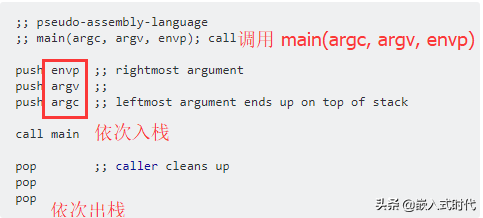

上面几行C语言代码都是合法的。一般来说,C语言代码被编译为指令后,函数被调用时,它的参数是按照顺序入栈的——要么是从最左参数依次入栈,要么是从最右参数依次入栈,函数执行完毕后,再依次出栈。下面是一段示例指令:
示例指令
这时再来看C语言程序中的几种 main() 函数类型就简单了,如果 main() 函数时没有传递参数:
int main(){ ...}
那么系统直接忽略参数栈就可以了。如果某段C语言程序中的 main() 函数有两个参数:
int main(int argc, char *argv[]){ ...}
那么系统就会将 argc 和 argv 作为栈顶的两个元素,最后在 main() 函数执行完毕后,将参数从栈中弹出就可以了。

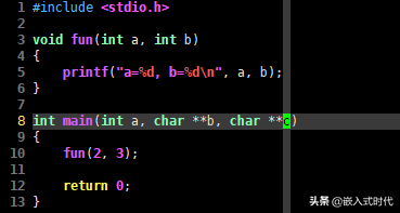

按照这种思路,我们甚至可以定义具有三个参数的 main() 函数,下面是一段C语言代码示例:
#include <stdio.h>void fun(int a, int b){ printf("a=%d, b=%d\n", a, b);}int main(int a, char **b, char **c){ fun(2, 3); return 0;}
C语言代码示例
编译并执行这段C语言代码,可以得到如下输出:
# gcc t.c# ./a.out a=2, b=3
这是容易理解的,因为处理三个参数的 main() 函数时,系统无非就是多做一些参数入栈和出栈的操作而已。如果某个平台需要使用 main() 函数的第三个参数(有些平台使用 main() 函数的第三个参数作为环境指针),它只需从堆栈顶部找到第三个元素就可以了。

extern int main(int argc, char **argv, char **envp);void __start(void){ /* ... */ exit( main(argc_from_somewhere,  argv_from_somewhere,  envp_from_somewhere));}
其实到这里,读者应该能明白了,C语言程序中的 main() 函数调用其实就是“约定”,只要 main() 函数不关心它的调用者传递的参数,那么传什么样的参数给 main() 都是可以得到正常工作的C语言程序的。
