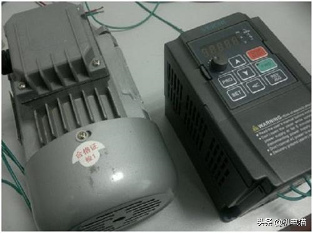

变频器电机,都是大功率电气器件,电流流过线路时候,因为电阻的存在,根据焦耳定律,都会产生热效应而发热,功率大电流往往也会比较大,多少都会有些发热现象存在的,一般以手摸上去不感觉到烫为准,如果感觉非常烫手,那就要及时处理了,请关注:机电
注意选型正确性

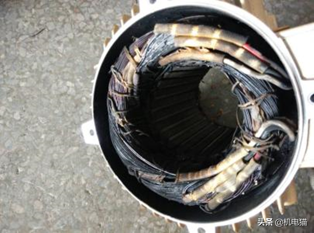

电机是设备运行的心脏,几乎是一切负载的动力源。在设计设备选型的时候,需要综合考虑到负载需要的扭矩和功率,从而选择合适的电机功率和扭矩,如果电机的容量选小了,相当于小马拉重车,当然电机本身就处于超载工作状态工作,本身会严重发热。
同样道理,如果变频器的规格也选小了,变频器长期通过比额定电流要高的电流,一样会严重发热,而且很快会出现问题烧掉。
选型小了,只能更换大一点的型号来处理,这个是刚性要求的东西,并没有什么捷径了,一定要及时处理,即使你把现有的拆下来当二手卖掉都好过继续使用,毕竟出了问题反而耽搁了生产,或者因为发热等问题造成一些爆炸或者火灾事故那就是大事情了。
有些负载虽然看起来不重,但是涉及到频繁启动停止,这种情况也需要放大功率来使用,否则一样面临上边说到的问题。

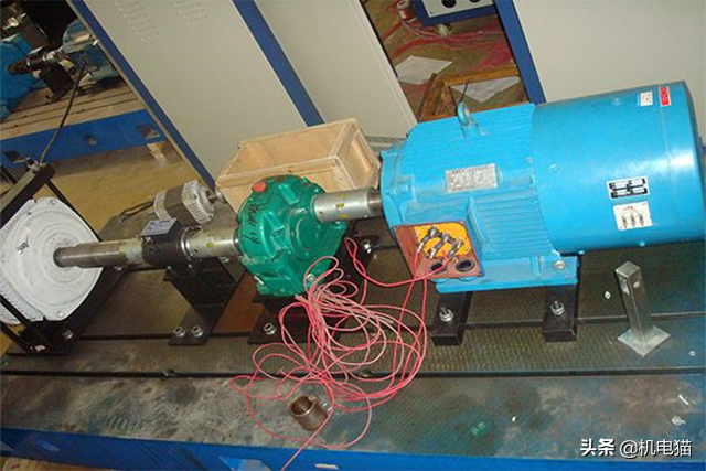

设备和负载的问题
机械设备或者负载上,如果出现什么异常,比如传动机构的齿轮或者轴承坏了,这时候阻力变大,电机的出力也会跟着变大,有些情况严重的,可能会出现电机堵转现象,这时候电流会非常大,虽然大多数变频器会引起过载过流引起报警停机,但是也有一些处于临界状况,或者变频器的保护参数没有设置好,一样会造成发热等异常现象。这种情况,当然要从机械设备和负载入手去解决问题。
又比如,变频器控制一些液体输送泵或者送风风机之类,因为管路脏了,或者折弯等问题,造成阻力大引起电机和变频器的电流过大,这些要及时清洁处理。

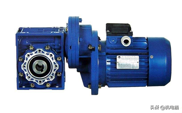

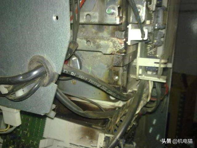

变频器和电机本身问题
电机用久了,不排除绝缘性能不好,或者轴承卡滞,本身可能会出现大电流而发热。电机和负载之间的连轴,也可能有磨损,或者电机三相不平衡,电机的固定装置松动等等,会引起异常声响和发热。
变频器某些元件老化,或者矢量参数和电机匹配上有偏离,或者转矩提升等参数设置过大,或者加减速时间过短,变频器载波频率太小,都可能引起电机和变频器一起发热。
电机和变频器之间的连接线,一般不宜太长了,不然会产生衰减和波形畸变,如果要使用,也应该使用专用变频器,外加电抗器来处理。
有些需要快速刹车的场合,需要根据制动功率选购合适的制动电阻和制动单元等配件。

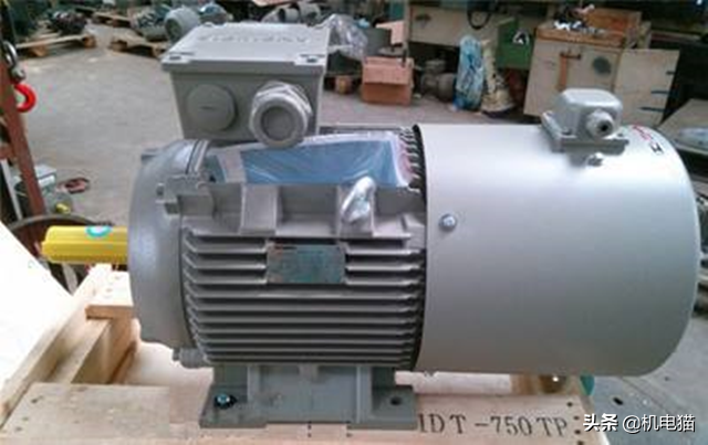

长期工作低频状态
一般不宜设计让电机工作在8HZ以下,即使是矢量控制变频器,也要尽量避免这样使用,主要是低频状态下,波形严重失真,和正弦波差距太远,电机工作性能不良,扭矩严重衰减而发热。可以通过加大传动比,然后升高变频器的输出频率来达到目标。
如果一定要长期工作低频状态,可以使用专用的变频电机,或者对电机进行强制性风冷甚至水冷的方式来降温。

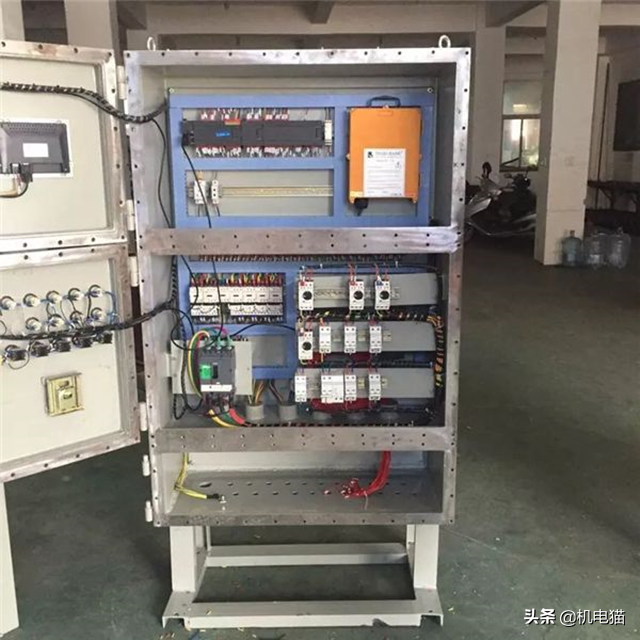

优化使用环境
以往经济条件不好,很多小厂都没有设计独立的控制室,即使有控制室,也没有给控制室安装空调,现在条件好了,完全可以把变频器等器件安装在带空调的控制器里边使用,这样变频器的温度处于最佳状态,不容易发热,也因为粉尘等减少延长了使用寿命,细算起来,实际上是比较好的一种投资了。
