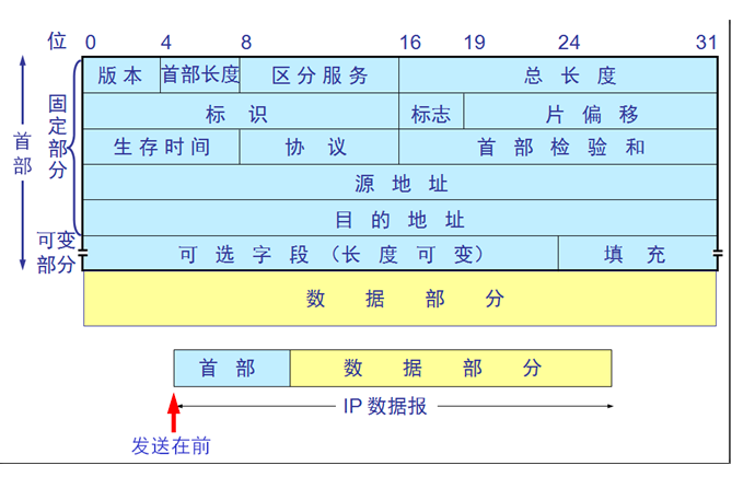

IP协议
更多C/C++学习资料,请私信我“代码”,即可获取
IP协议头当中,最重要的就是TTL(IP允许通过的最大网段数量)字段(八位),规定该数据包能穿过几个路由之后才会被抛弃。

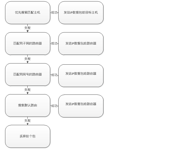

IP路由选择

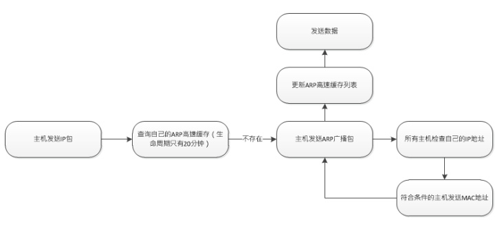

ARP协议工作原理

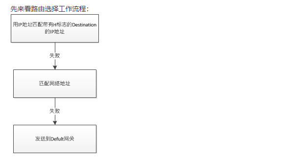

IP路由器选择协议
静态路由选择
静态路由选择
  • 配置接口以默认方式生成路由表项,或者使用route add手动添加表项
  • ICMP报文(ICMP重定向报文)更新表项
  • 动态路由选择(只使用在路由之间)

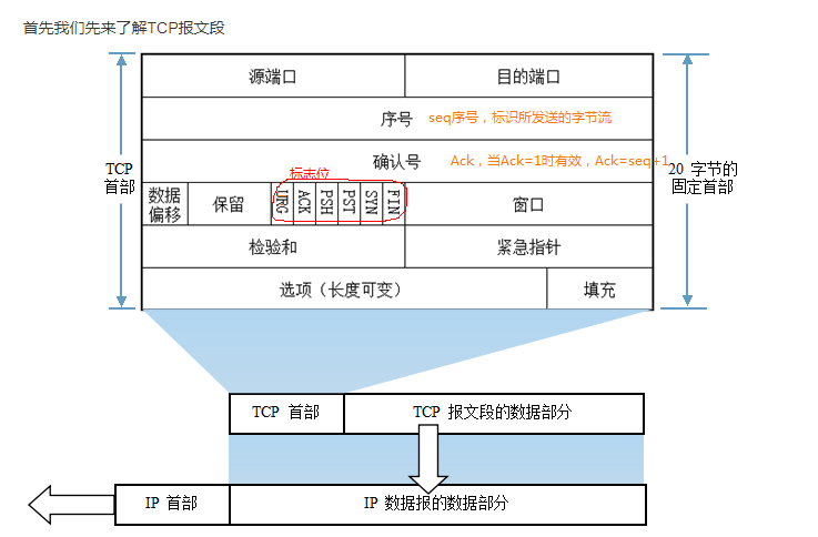

首先我们先来了解TCP报文段
重要的标志我在图中也有标记,重点了解标志位
ACK:确认序号有效
RST:重置连接
SYN:发起了一个新连接
FIN:释放一个连接

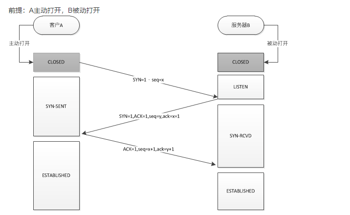

三次握手的过程(客户端我们用A表示,服务器端用B表示)
前提:A主动打开,B被动打开
  • 在建立连接之前,B先创建TCB(传输控制块),准备接受客户进程的连接请求,处于LISTEN(监听)状态
  • A首先创建TCB,然后向B发出连接请求,SYN置1,同时选择初始序号seq=x,进入SYN-SEND(同步已发送)状态
  • B收到连接请求后向A发送确认,SYN置1,ACK置1,同时产生一个确认序号ack=x+1。同时随机选择初始序号seq=y,进入SYN-RCVD(同步收到)状态
  • A收到确认连接请求后,ACK置1,确认号ack=y+1,seq=x+1,进入到ESTABLISHED(已建立连接)状态。向B发出确认连接,最后B也进入到ESTABLISHED(已建立连接)状态。
简单来说,就是
  • 建立连接时,客户端发送SYN包(SYN=i)到服务器,并进入到SYN-SEND状态,等待服务器确认
  • 服务器收到SYN包,必须确认客户的SYN(ack=i+1),同时自己也发送一个SYN包(SYN=k),即SYN+ACK包,此时服务器进入SYN-RECV状态
  • 客户端收到服务器的SYN+ACK包,向服务器发送确认报ACK(ack=k+1),此包发送完毕,客户端和服务器进入ESTABLISHED状态,完成三次握手
在此穿插一个知识点就是SYN攻击,那么什么是SYN攻击?发生的条件是什么?怎么避免?
在三次握手过程中,Server发送SYN-ACK之后,收到Client的ACK之前的TCP连接称为半连接(half-open connect),此时Server处于SYN_RCVD状态,当收到ACK后,Server转入ESTABLISHED状态。SYN攻击就是 Client在短时间内伪造大量不存在的IP地址,并向Server不断地发送SYN包,Server回复确认包,并等待Client的确认,由于源地址 是不存在的,因此,Server需要不断重发直至超时,这些伪造的SYN包将产时间占用未连接队列,导致正常的SYN请求因为队列满而被丢弃,从而引起网 络堵塞甚至系统瘫痪。SYN攻击时一种典型的DDOS攻击,检测SYN攻击的方式非常简单,即当Server上有大量半连接状态且源IP地址是随机的,则可以断定遭到SYN攻击了,使用如下命令可以让之现行:
#netstat -nap | grep SYN_RECV

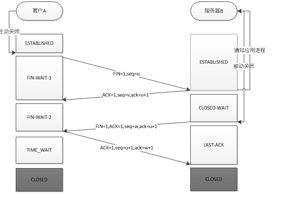

四次分手的过程(客户端我们用A表示,服务器端用B表示)
由于TCP连接时是全双工的,因此每个方向都必须单独进行关闭。这一原则是当一方完成数据发送任务后,发送一个FIN来终止这一方向的链接。收到一个FIN只是意味着这一方向上没有数据流动,既不会在收到数据,但是在这个TCP连接上仍然能够发送数据,知道这一方向也发送了FIN,首先进行关闭的一方将执行主动关闭,而另一方则执行被动关闭。
前提:A主动关闭,B被动关闭
有人可能会问,为什么连接的时候是三次握手,而断开连接的时候需要四次挥手?
这是因为服务端在LISTEN状态下,收到建立连接请求的SYN报文后,把ACK和SYN放在一个报文里发送给客户端。而关闭连接时,当收到对方的FIN 报文时,仅仅表示对方不再发送数据了但是还能接收数据,己方也未必全部数据都发送给对方了,所以己方可以立即close,也可以发送一些数据给对方后,再 发送FIN报文给对方来表示同意现在关闭连接,因此,己方ACK和FIN一般都会分开发送。
  • A发送一个FIN,用来关闭A到B的数据传送,A进入FIN_WAIT_1状态。
  • B收到FIN后,发送一个ACK给A,确认序号为收到序号+1(与SYN相同,一个FIN占用一个序号),B进入CLOSE_WAIT状态。
  • B发送一个FIN,用来关闭B到A的数据传送,B进入LAST_ACK状态。
  • A收到FIN后,A进入TIME_WAIT状态,接着发送一个ACK给B,确认序号为收到序号+1,B进入CLOSED状态,完成四次挥手。
简单来说就是
  • 客户端A发送一个FIN,用来关闭客户A到服务器B的数据传送(报文段4)。
  • 服务器B收到这个FIN,它发回一个ACK,确认序号为收到的序号加1(报文段5)。和SYN一样,一个FIN将占用一个序号。
  • 服务器B关闭与客户端A的连接,发送一个FIN给客户端A(报文段6)。
  • 客户端A发回ACK报文确认,并将确认序号设置为收到序号加1(报文段7)。
A在进入到TIME-WAIT状态后,并不会马上释放TCP,必须经过时间等待计时器设置的时间2MSL(最长报文段寿命),A才进入到CLOSED状态。为什么?
  • 为了保证A发送的最后一个ACK报文段能够到达B
  • 防止“已失效的连接请求报文段”出现在本连接中
