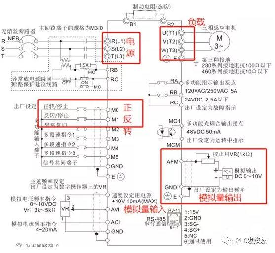

01 下图是VFD-M变频器的配线说明:
(1) 首先是变频器的电源端子R、S、T分别表示380V交流电的L1、L2、L3
(2) U、V、W分别表示三相异步电动机的接线端子
(3) M0-M5多功能端子表示正反转及多段速的控制,在本例中我们仅使用M0、M1对电动机的正反转控制
(4) 模拟量输入部分中的AVI与GND连接表示输入信号为+10V;ACI和GND表示输入信号为4-20MA的电流信号。本例中我们使用的是电压信号输入控制电动机
(5) 模拟量输出部分AFM和GND端子表示输出信号为0-10V直流电压,可接入模拟量模块的输入端用于检测运行频率的反馈
需要注意的是:实际变频器的电源端和接电机的端子均在一起,接线过程中务必一定要看清楚

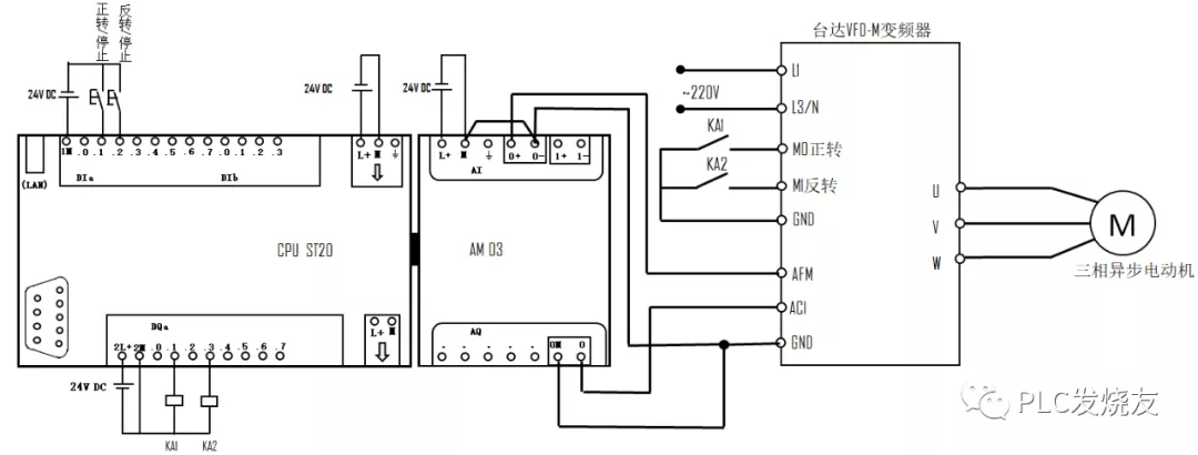

02 PLC和模拟量模块及变频器的配线说明
(1)200smart系列PLC分继电器型和晶体管型两类
(2)在下面的接线图中,由于台达VFM_D系列变频器中的多功能端子为无源点,所以我们采用中间继电器转接,利用中间继电器的辅助常开点进行控制
(3)本例需要使用模拟量做输出反馈,所以选用的模拟量混合模块EMAM03(2AI/1AQ)
(4)在模拟量模块组态时输入信号为两路为同一组信号类型
下图是PLC和模拟量模块及变频器的接线
如无法接入380V交流电时可接入220交流电

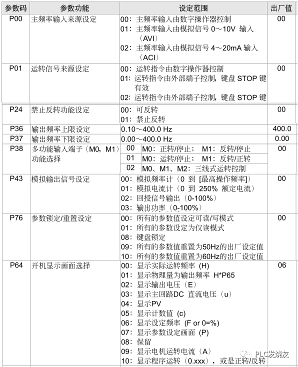

首先我们先对变频器恢复出厂设置,再根据控制方式找到对应的参数进行设置,设置完成后对变频器可进行断电再送电操作。
下面是针对本例子端子与模拟量控制需要设定的相关参数
1、 先把变频恢复出厂设置,P76参数设为09
2、 P00 参数设为:01
3、 P01 设为:02
4、 P24 设为:00
5、 P36 频率上限设为50HZ
6、 P37 频率下限设为0 HZ
7、 P38 设为00
8、 P43模拟输出根据需要设定对应的编号,本例默认设为00
9、 P64开机画面显示 可根据实际需要设定对应的编号
下面是详细的参数概览表

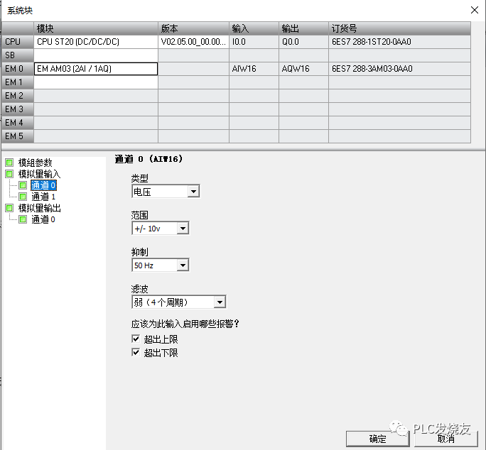

01 系统块的组态
(1) 打开STEP 7-MicroWIN SMART编程软件,新建项目并打开系统块添加CPU及模拟量模块
(2)对系统块的启动项设置为RUN模式;主要是因为默认为STOP模式,防止重新送电后CPU不能自动运行
(3)对模拟量模块进行组态 通道类型根据设置的信号类型选择,本例涉及到的模拟量输入输出均为电压信号,所以组态为电压信号.
组态如下图所示:

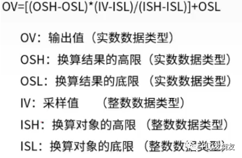

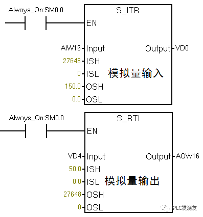

(2) 本例子使用的是库文件的形式编写的;库指令内部是根据下图的公式编写后生成的子程序进行调用;也可以根据公式自行编写换算程序,换算公式及符号含义如下:
(3) 模拟量的库指令分别有模拟量输入和输出两条

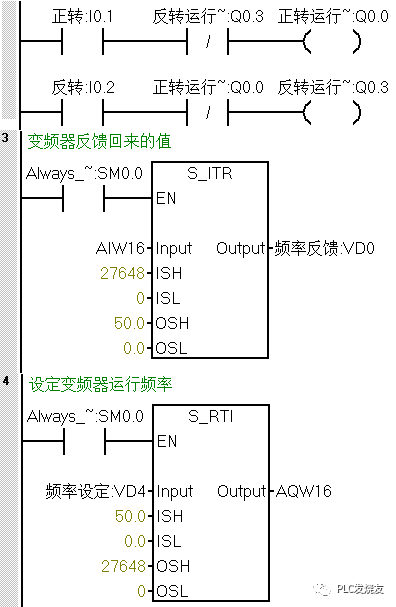

(4)编写PLC控制程序
详细的参考程序如下:
