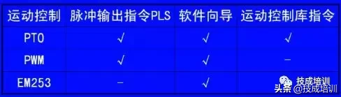

说起定位控制,高频脉冲输入输出必不可少,它主要用于步进电机伺服电机的控制上,一般用于运动控制,就像S7-200PLC,它所提供的PWM、PTO和EM253模块,这三种方式都能实现速度、位置的开环运动控制。

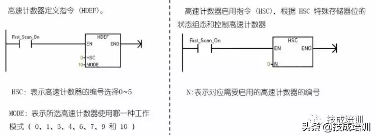

此外还涉及到高速计数器的应用,高速计数器一般与编码器或光栅尺配合使用来测量转速或是位移,且高速计数器不同于普通计数器,你会遇到选择0-5中哪个高速计数器?8种模式中选用哪种?启用它并让它计数等问题,这就涉及到它的两条指令。此外,PLC的高速计数器如何使用?如何接收编码器的信号?这是重点。

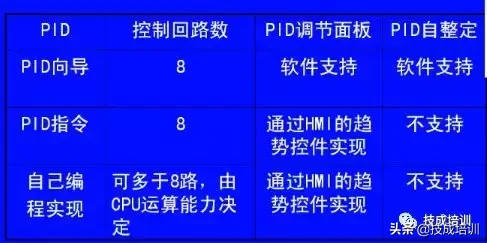

接着要解决PLC模拟量功能应用这块了,会遇到传说中的PID,PID在工业控制领域属于常用的控制,它就是闭环控制系统的比例-积分-微分控制算法,大家可以理解为是一种数学算法,PLC如何实现PID控制?这是大家要掌握的内容。
就比如上图,这是S7-200PLC实现PID控制的三种方式,分别是PID向导、PID指令以及自行编程,其实PID向导和PID指令没有很大区别,唯一的不同是能使用的工具不同。

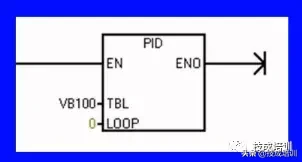

PID向导一般是比较常见且提倡的方法(重要),需要了解PID调节控制面板,再就是PID指令了,会涉及到PID回路表,自行编写PID算法的话,要用到很多公式,这些东西大家要各有侧重。
