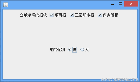

2,根据复选框组件等其他组件,又写了用户调查界面:
具体代码:
1 import javax.swing.ButtonGroup;
2 import javax.swing.JCheckBox;
3 import javax.swing.JFrame;
4 import javax.swing.JLabel;
5 import javax.swing.JPanel;
6 import javax.swing.JRadioButton;
7
8 import java.awt.*;
9
10 public class diaocha extends JFrame{
11 JCheckBox jcb1,jcb2,jcb3;
12 JRadioButton jrb1,jrb2;
13 JLabel jLabel1,jLabel2;
14 JPanel jp1,jp2;
15 public diaocha(){
16 jcb1 = new JCheckBox("华商报");
17 jcb2 = new JCheckBox("三秦都市报");
18 jcb3 = new JCheckBox("西安晚报");
19 jrb1 = new JRadioButton("男");
20 jrb2 = new JRadioButton("女");
21 jLabel1 = new JLabel("您最常读的报纸");
22 jLabel2 = new JLabel("您的性别");
23 jp1 = new JPanel();
24 jp2 = new JPanel();
25 //设置布局
26 this.setLayout(new GridLayout(2, 1));
27 //添加组件
28 jp1.add(jLabel1);
29 jp1.add(jcb1);
30 jp1.add(jcb2);
31 jp1.add(jcb3);
32 jp2.add(jLabel2);
33 //现在这样的话,最后还是会对性别进行全部选择的。所以添加按钮对象,对同一组单选按钮惊醒分组
34 ButtonGroup bGroup = new ButtonGroup();
35 bGroup.add(jrb1);
36 bGroup.add(jrb2);
37 jp2.add(jrb1);
38 jp2.add(jrb2);
39 this.add(jp1);
40 this.add(jp2);
41
42 //设置展示面板
43 this.setVisible(true);
44 this.setDefaultCloseOperation(JFrame.EXIT_ON_CLOSE);
45 this.setSize(200, 200);
46 }
47 public static void main(String[] args){
48 new diaocha();
49 }
50 }
