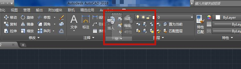

一、手动调整命令面板
1、面板调整

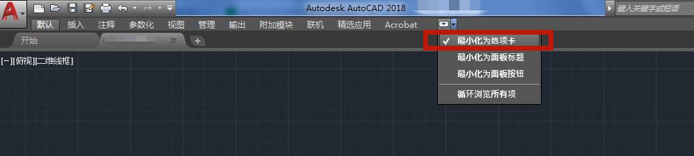

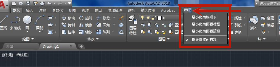

在CAD命令面板标签后面有一个带箭头的按钮和下拉菜单,我们只要单击带箭头的按钮,就可以关闭或显示命令面板。
可以选择下拉菜单的不同选项,观察命令面板显示的效果,例如选择“最小化为面板按钮”时,命令工具就都被隐藏起来了。
2、位置调整

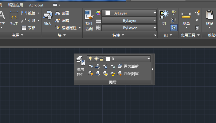

一般我们都是将经常用到的功能放在面板的中间位置,只要将光标移动到面板标签上,按住鼠标左键不放拖动,就可以将面板移动到其他位置了。
也可以直接将面板拖动到其他位置,变成浮动面板使用。

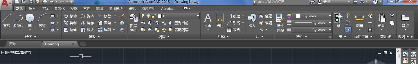

二、功能区面板调整
1、全屏显示
想要全屏显示,使用快捷键【CTRL+0】,所有面板都被关闭,这样可以帮我们大大增加操作空间。
如果想要调用命令,就再次按【CTRL+0】恢复显示界面。这里要注意的是,快捷操作【CTRL+0】中的这个0(零)必须是在键盘上方的按键,而不是键盘右下角的那个0(零)。
