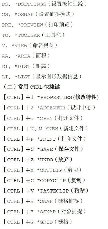

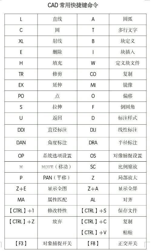

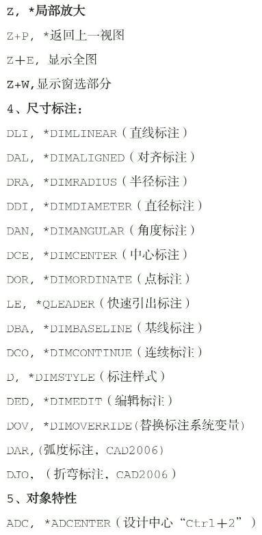

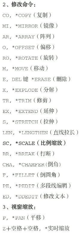

第二步:学习CAD绘图基本功

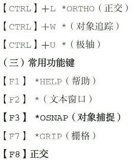

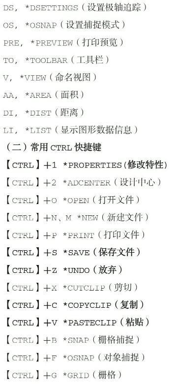

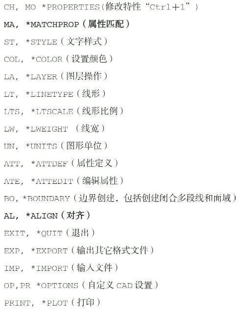

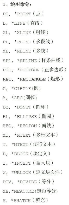

1、熟悉各种快捷命令,左手不离键盘,右手不离鼠标

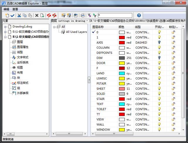

2、图层(layers)操作:
一张CAD图纸中的线条种类各式各样,又纵横交错,不同线型和图形的区别在细小尺度中的复杂程度。图层是必不可少的部分。
通过迅捷CAD编辑器专业版中的图层属性管理器,可以在一个绘图空间中叠加大量的图层,轻易关闭、开启、选择、标注、编辑、调整每一个图层上的内容,轻便地完成图形制作和调整图纸的整体效果。

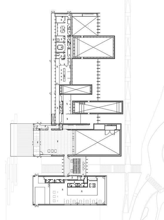

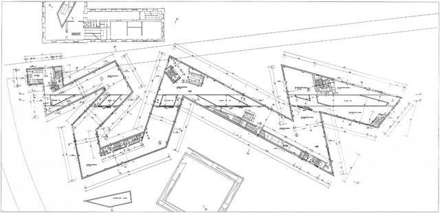

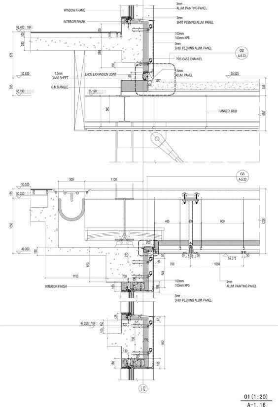

3、先从简单绘制直线,复制等命令,并根据一些CAD练习图进行绘制。然后再逐步开始稍微难度的花等图案。接着临摹一套施工图。

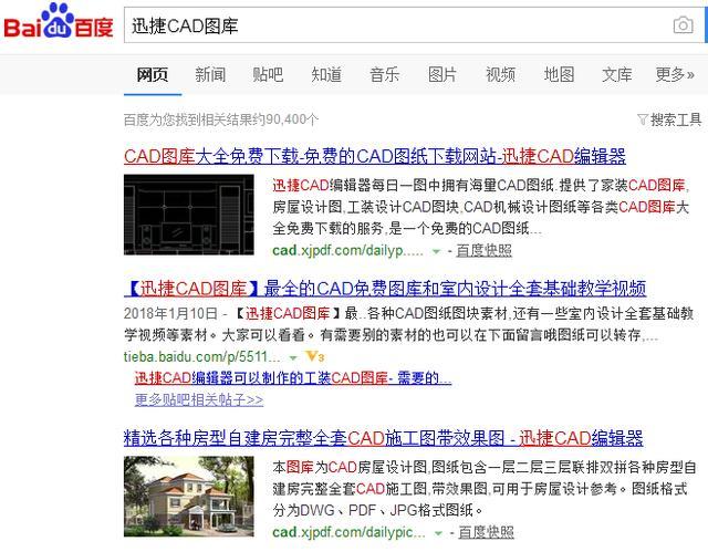

注:CAD练习图纸可以在迅捷CAD图库中免费下载。
第三步:了解CAD绘图规范
不同行业有不同CAD制图规范,如设计单位对字体、格式的要求都不同,因此学习CAD制图需要先确定您想要画什么,明确后,就可以根据专业找到相关的制图规范了。
